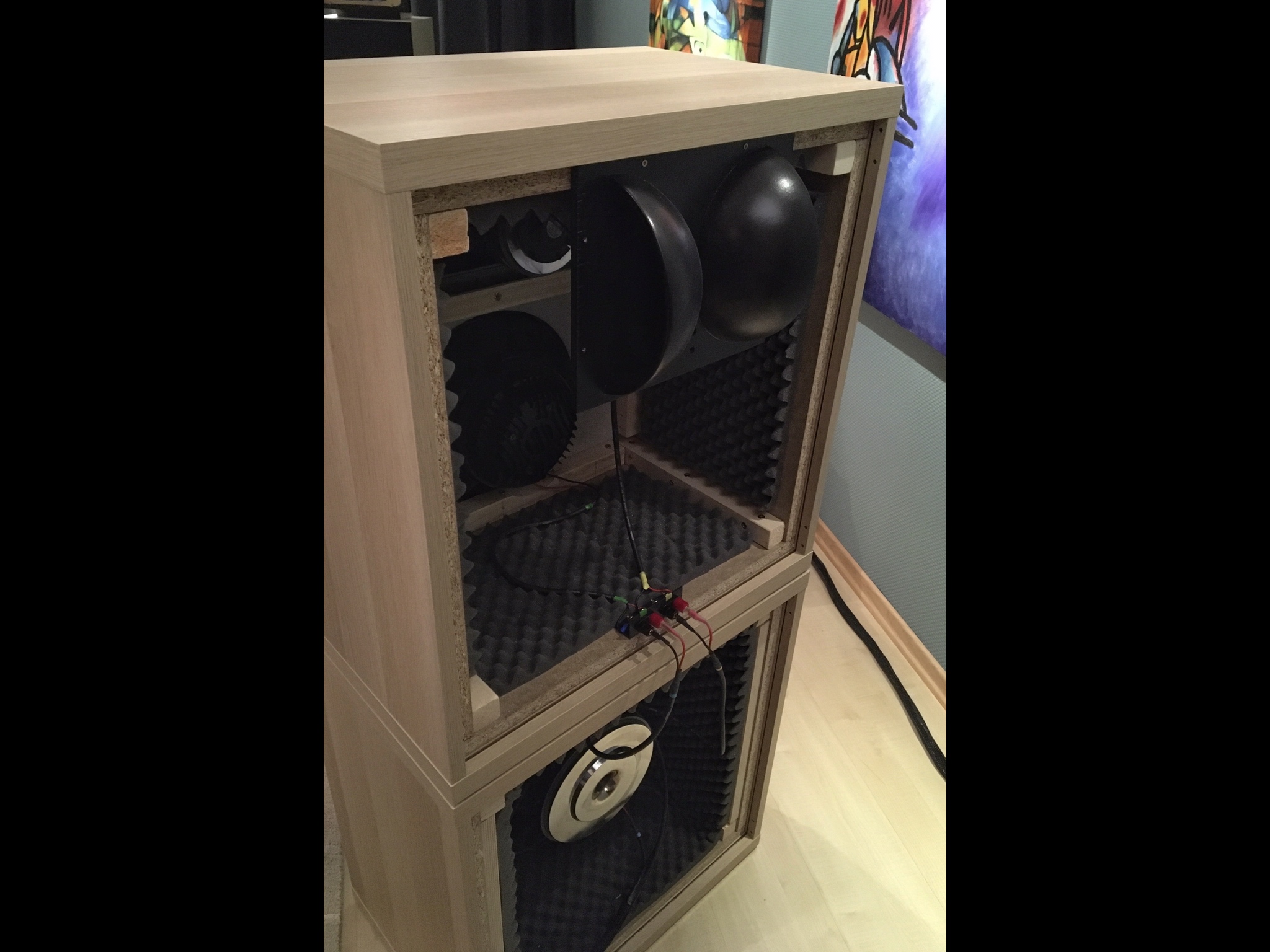

Tak, taka otwarta skrzynia to tzw. Open Baffle U-Frame
Stoja u mnie w piwnicy
Zaloguj się, aby zobaczyć treść (możliwe logowanie za pomocą ) IMG_1774.thumb.png.f8efe273381e79081b39f0c7b2ef76f5.png
Na basie U frame jest odgroda, ale wyżej dostaniesz rezonanse falowe. Trzeba je albo tłumic, albo ograniczać pasmo użyteczne takiej odgrody. Generalnie im głębsza obudowa, tym niżej powstaną rezonanse falowe, takie jak w liniach transmisyjnych. Przy niektórych obudowach open back jak np. Lampizatora, skrzynia jest już na tyle głęboka, że rezonanse falowe będą już mocno zaznaczone. Dlatego takiej obudowy muszą być dość mocno tłumione ( co z reszta widać na niektórych ogrodach Fikusa ). Taki rodzaj odgrody można łatwo symulować i sprawdzić z jakim rezonansem będziemy mieli trudności.
Mała modernizacja a w zasadzie eksperyment:
Na tył "przypiąłem" na rzepy cienką płytę hdf o grubości około 3mm.
Możną ją przesuwać w górę i w dół zmieniając pojemność oraz ewentualnie otwór stratny przy podstawie.
Zabawy wczoraj było do późna i dzisiaj ciąg dalszy. Kolumny stają się zupełnie inne za każdym razem. Można modelować dźwięk w dwojaki sposób. Zmniejszenie lub zwiększenie informacji w niskich częstotliwościach ale niestety wszystko odbywa się kosztem przestrzeni, co niestety słychać.
To tak jakby ktoś chciał się pobawić w modelowanie dźwięku "ruchomymi plecami". Pomysł pierwotny był taki aby stworzyć coś w rodzaju biernej membrany ale nie znalazłem wczoraj dość cienkiego i sztywnego materiału np sklejki modelarskiej. Pomysł wpadł mi dość szybko do głowy więc i realizacja szybka, żebym się nie rozmyślił za bardzo.

To nie będzie działać jak membrana bierna, bo nie masz w środku żadnej "sprężyny" powietrza. Niestety takie rozwiązania będą miały silnej zjawiska falowe.
Spoko już mi przeszło.
Ale w ferworze walki albo gonitwy myślowej wstawiłem bas Fonics HW1800 bo były pod ścianą. Trochę na boki wystają bo front ma tylko 40cm i wygląda trochę customowo taki oversizing wyszedł ale gra choć nie wygląda. Teraz tylko je „wydrzać”
