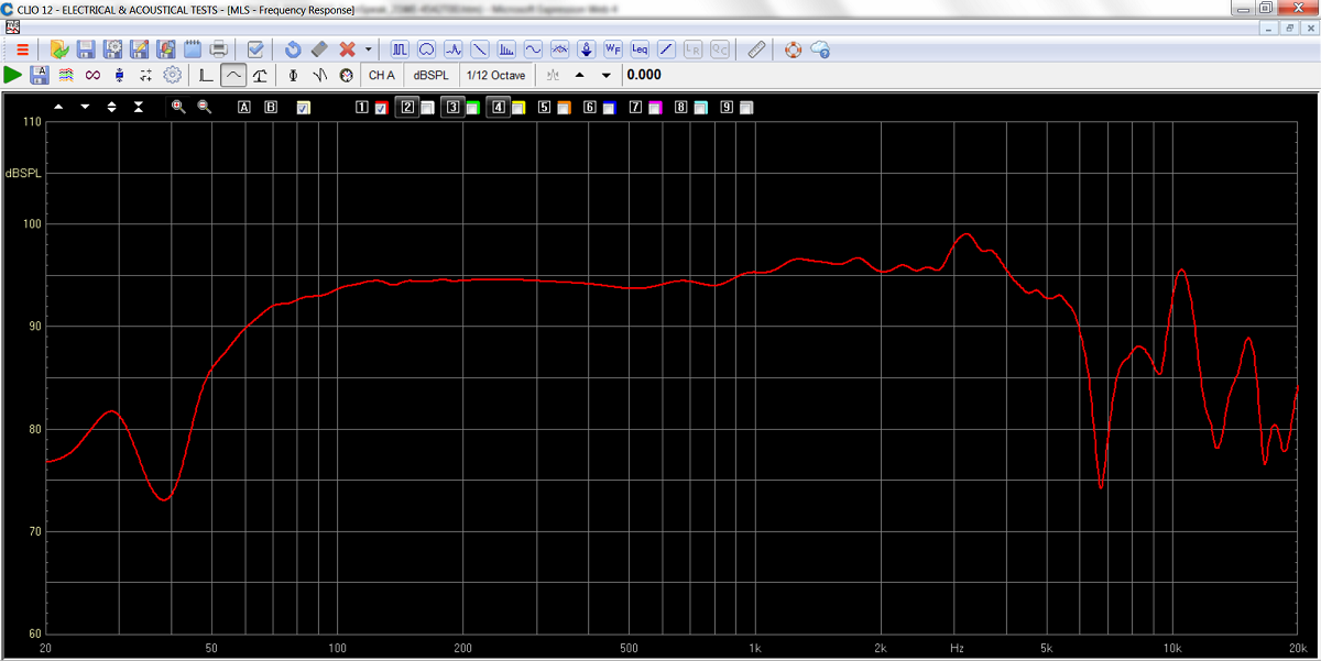

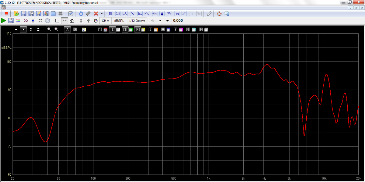

2 szt na stronę
proponuję średniej klasy
lub taniej
lub do wysokiej klasy kolumn
porównaj parametry Audio Elegance z dobieranymi przez Ciebie
no ten byłby idealny
