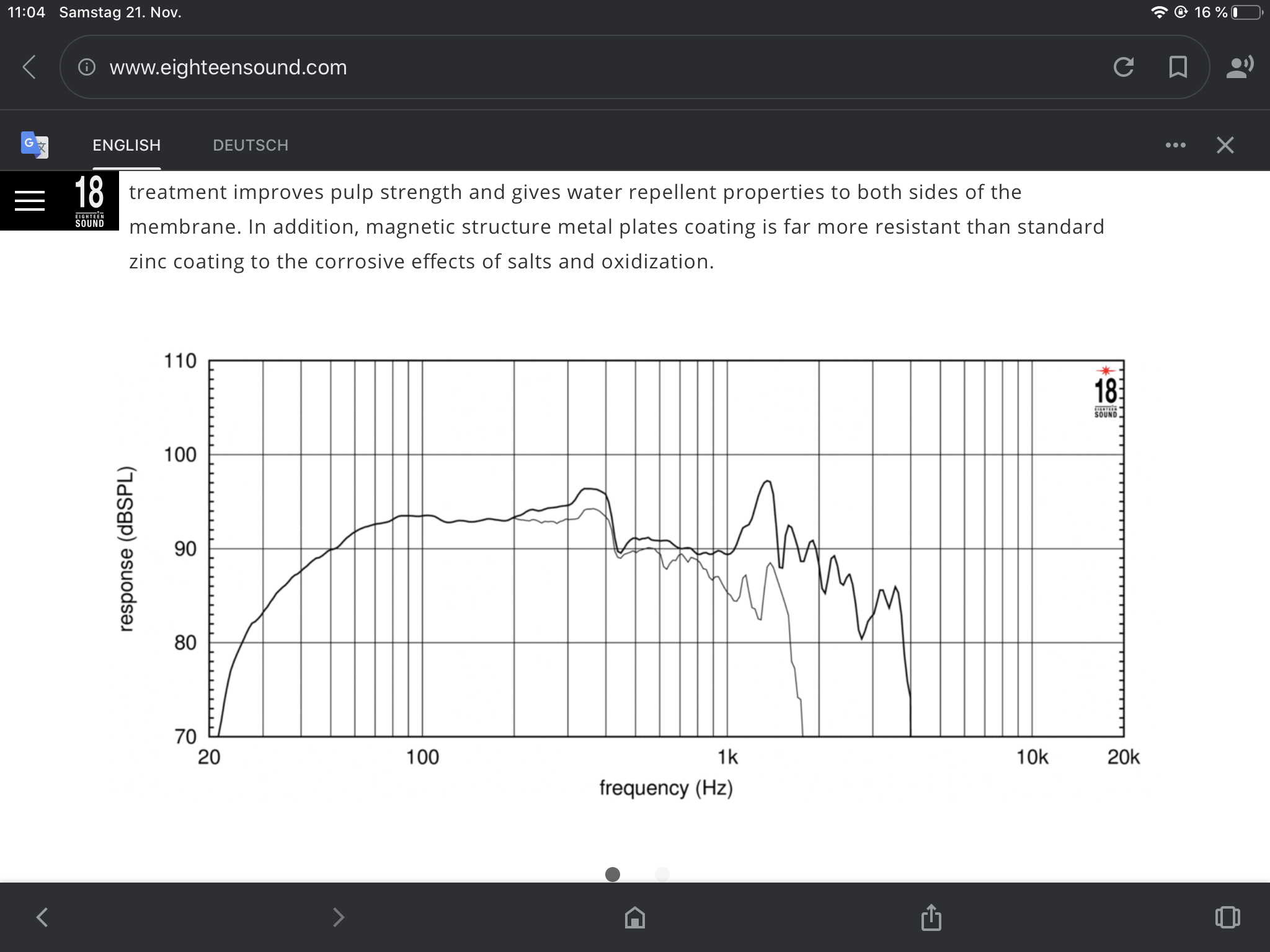

Na zalaczonych obrazkach widac ich parametry i przebieg/spadek pasma. Ten teoretyczny spadek pasma juz od ok 100Hz nie wyglada obiecujaco
Zaloguj się, aby zobaczyć treść (możliwe logowanie za pomocą ) IMG_5291.thumb.png.1a565ef9c633fe12d0fc170bf408b771.pngIMG_5294.thumb.png.61a89a1f9522c253b81bb2f55a373ac2.pngIMG_5295.thumb.png.fef96c6ac0a65e34b59c8c9b25790728.png
Ale...
W praktyce, po zabudowaniu tych przetwornikow do wspomnianych odgrod i wstawieniu ich do realnego pomieszczenia, przebieg pasma mierzony w miejscu odsluchu (a nie w bliskim polu) wyglada zupelnie inaczej!
Zarowno mody pomieszczenia jak i tzw. Room Gain powoduja extremalne podbicie dolnego zakresu pasma, tak ze osiagniecie dolnego zakresu 25Hz przy +/-3dB nie bylo zadnym problemem. I to BEZ CYFROWEJ KOREKCJI
Wrecz przeciwnie. Musze uzyc korekcji by zbic peak/mod przy 28Hz (resztki widoczne na zalaczonym pomiarze - ostani setup z dziejszej nocnej sessji )

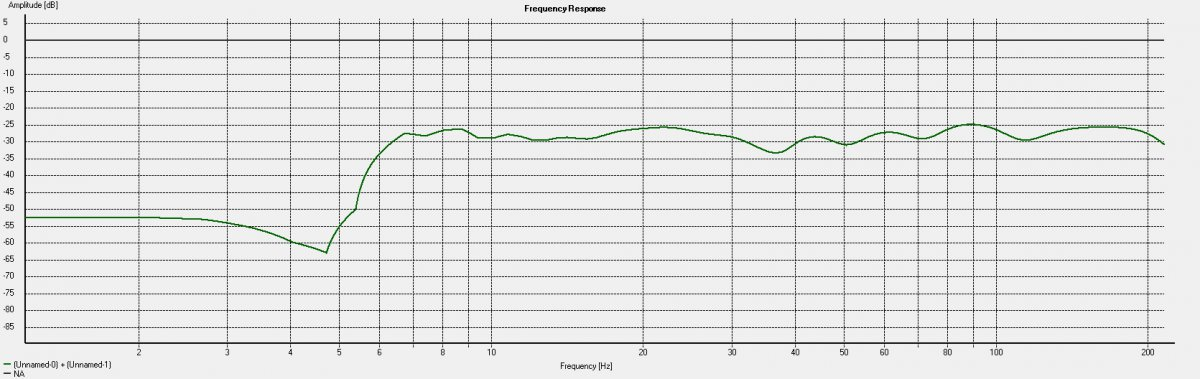

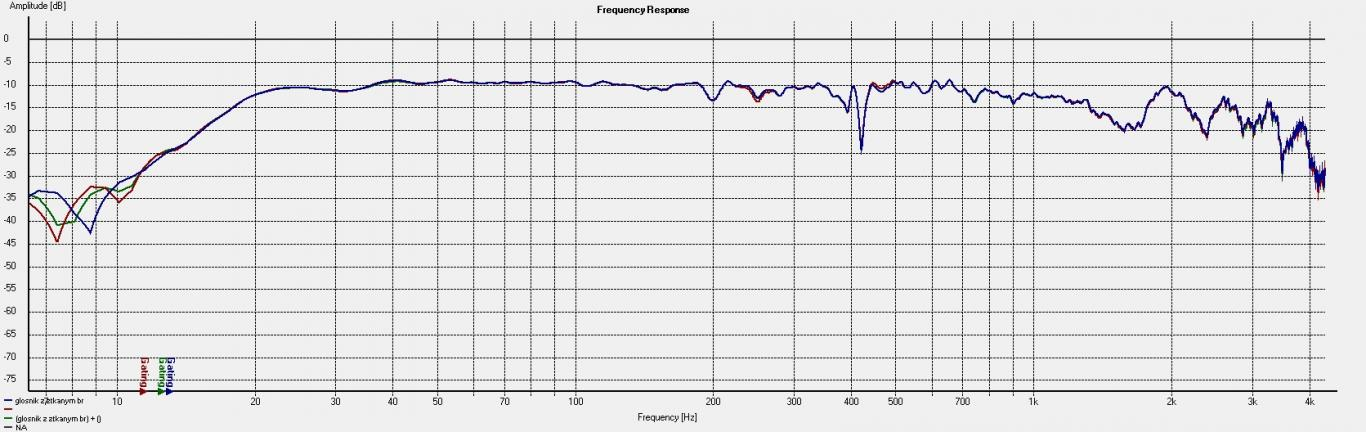

pomiar głosnika w obudowie bez działania room gain
pomiar basu z miejsca odsłuchu w pokoju

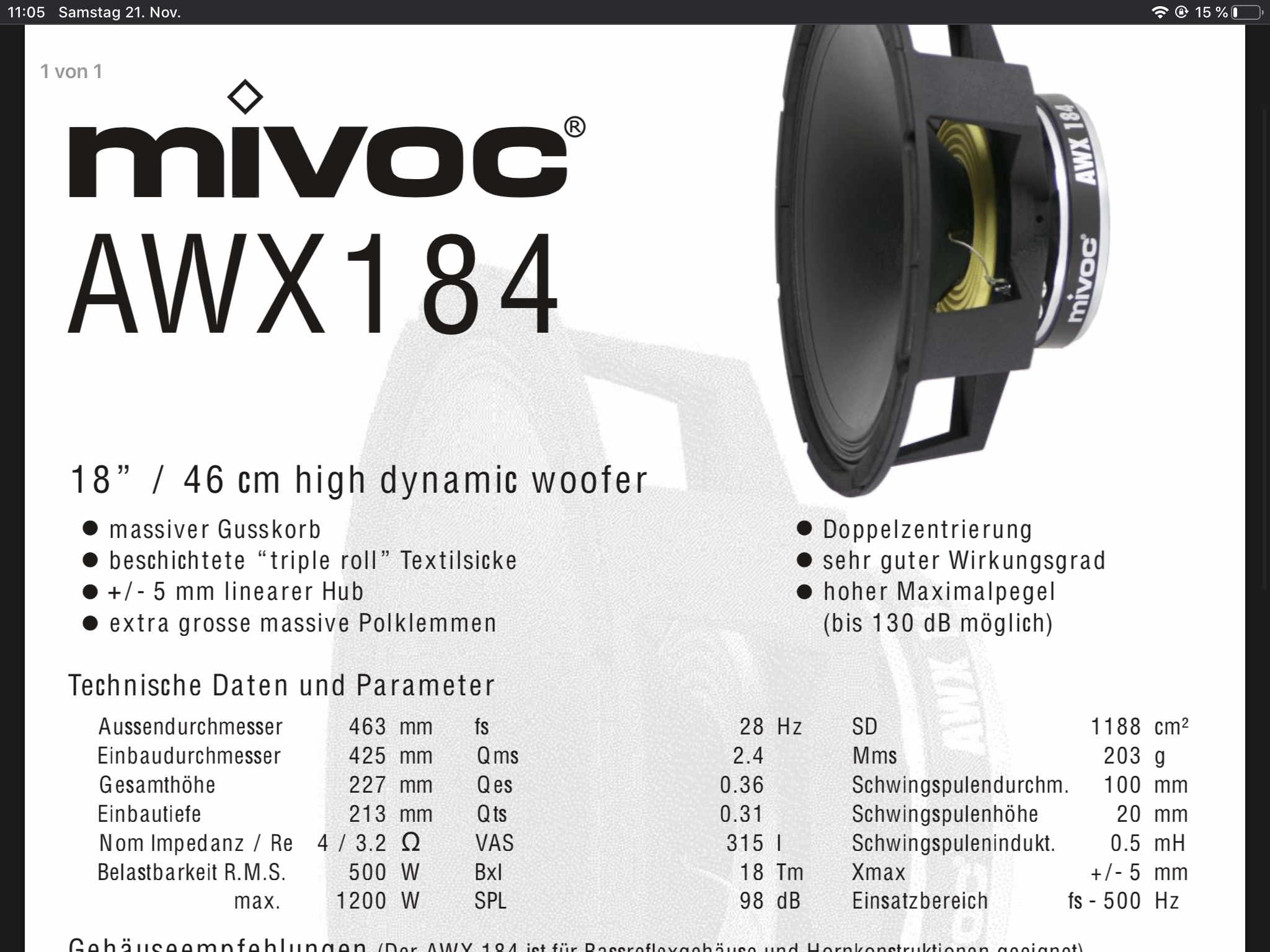

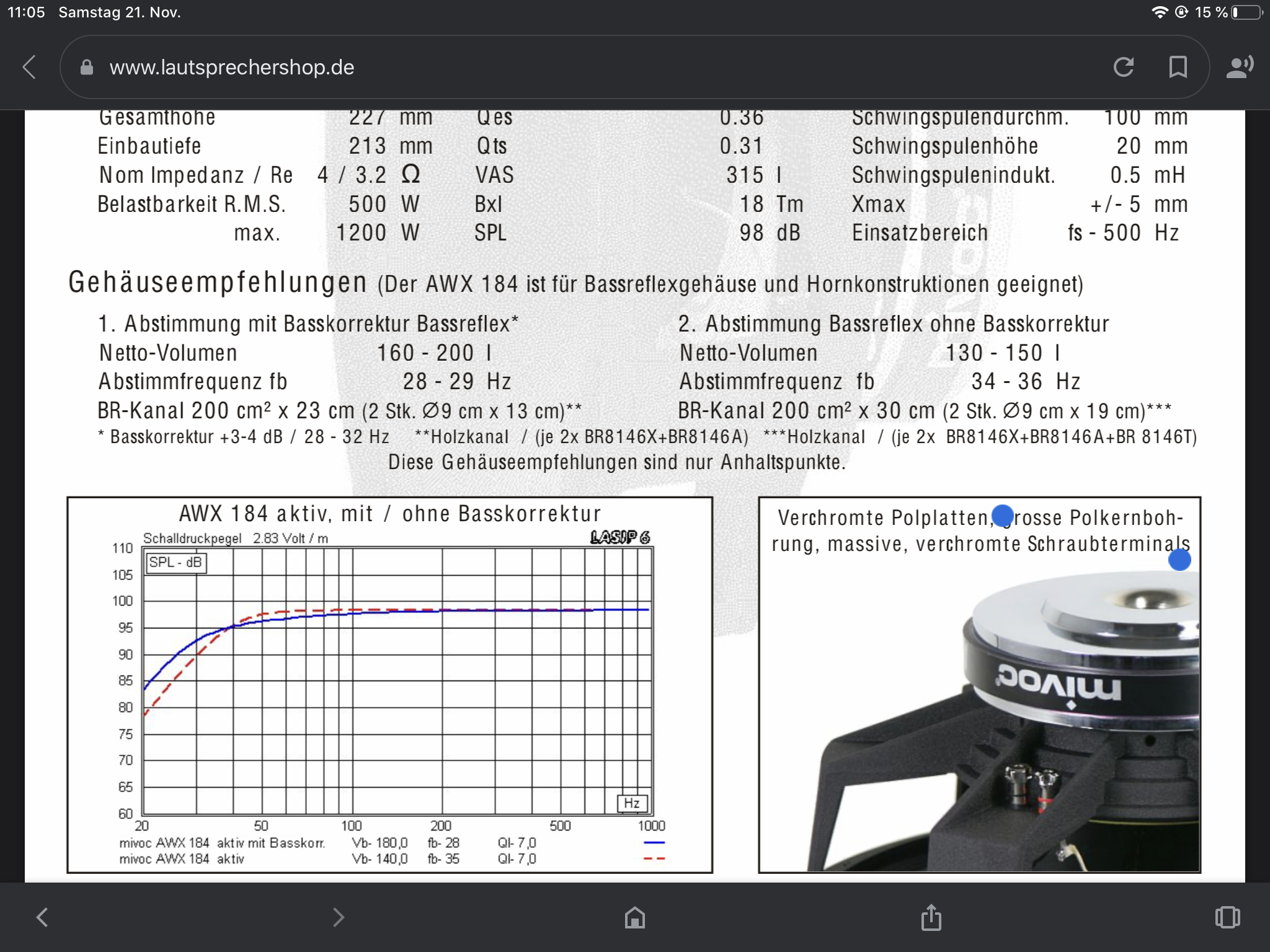

Ja na razie do potestowania kupilem  dwa Fonicsy HW 1800
Zaloguj się, aby zobaczyć treść (możliwe logowanie za pomocą ) Edytowane przez Lutek
może 12 cali razy 2 na stronę wystarczy,myślę,że i pasywnie i aktywnie można użyć
Już je nam na liście, choć moje pomieszczenie będzie duże (60 m2 około 200m3).
Wysłane z Commodore 64
Masz „pisane” parametry tego głośnika?

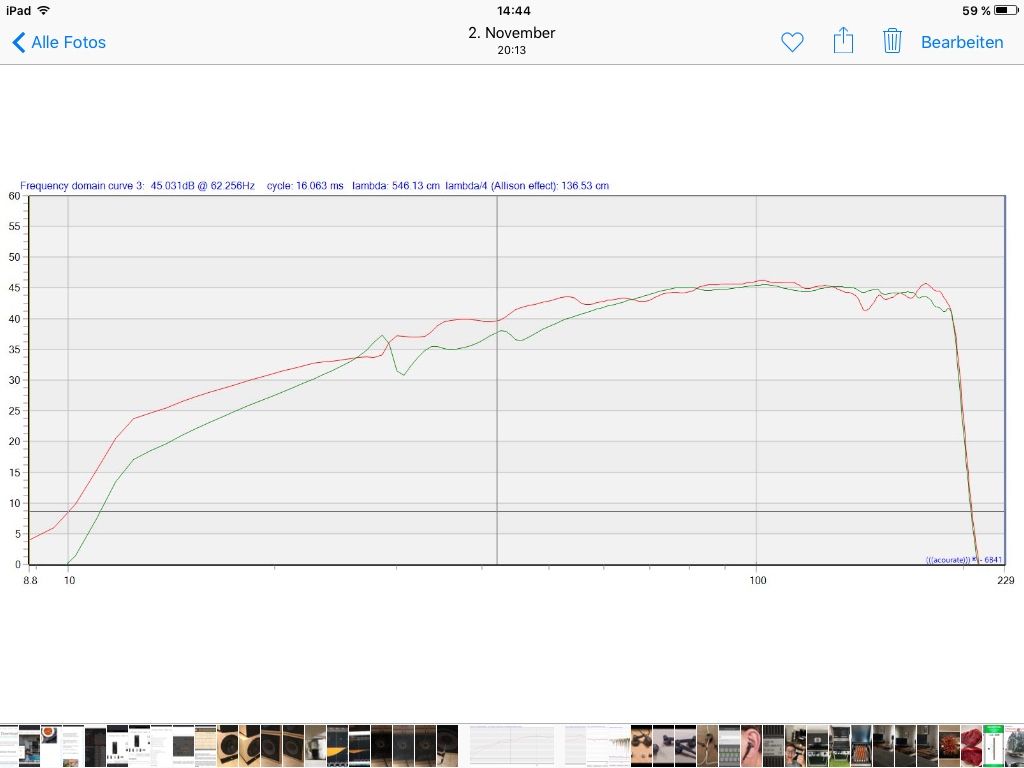

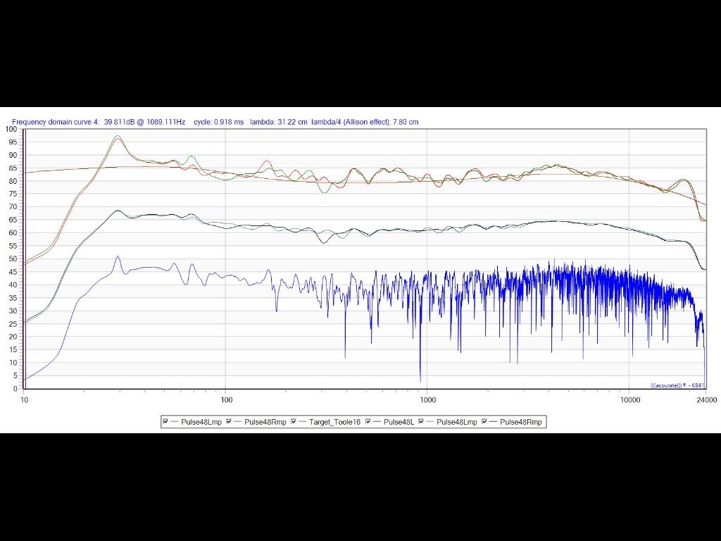

Tak wyglada pomiar w bliskim polu (czerwony to OB, zielony to OZ) bez wygladzania.
Co chcesz z nich wywnioskowac w przypadku OB jest dla mnie zagadka,
Pomiaru z 1m nie mam, bo by byl bez sensu, przy tej wielkosci zestawu i odleglosci przetwornikow, kazdy byl by poza osia.

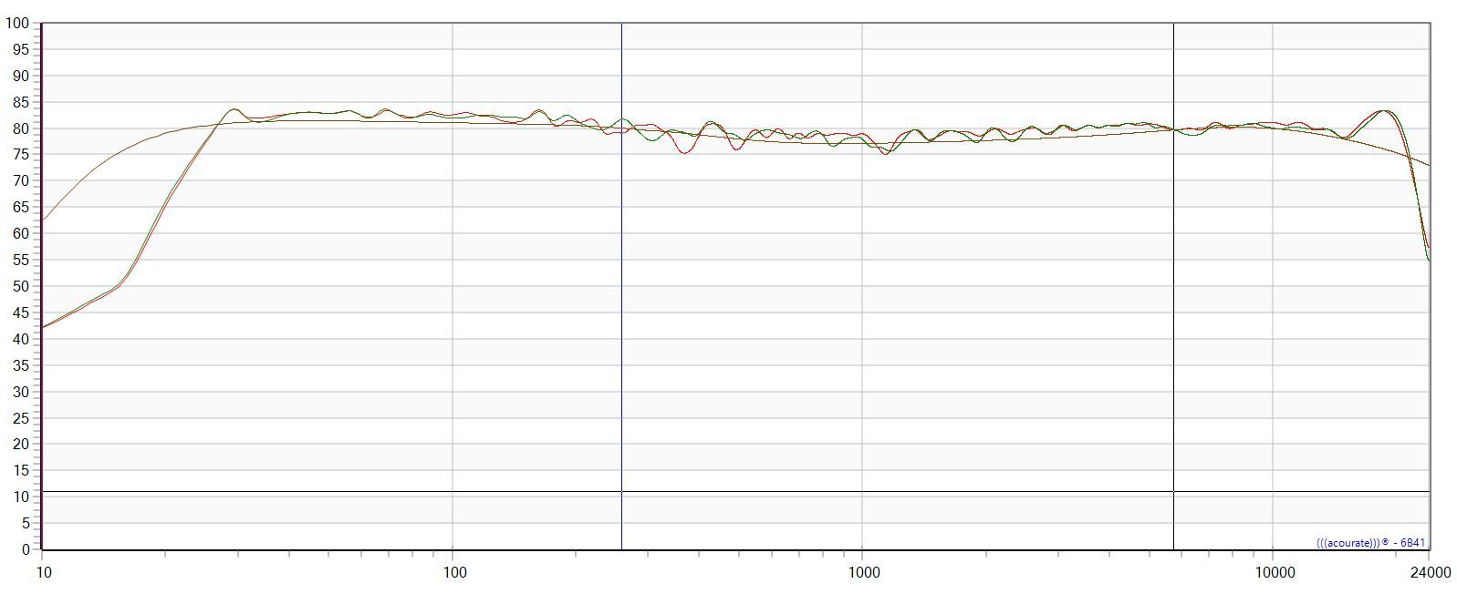

Ale mam pomiar z 3m, czyli z miejsca odsluchu i to NIE WYGLADZANY (ten na dole niebieski).
Pomiaru impedancji nie mam, nie mam na niego zastosowania.
A teraz ty zrob twoje zadania domowe i na przykladzie pierwszego i drugiego pomiaru powiedz nam, jak za pomoca twojej matematyki i symulacji mozesz transponowac ten pierwszy pomiar na ten drugi
Porownanie pomiaru bliskiego obudowy zamknietej i dipola jest pozbawione sensu, poniewaz w takim zestawieniu dipol praktycznie zawsze bedzie wygladal "lepiej", dlatego niebardzo wiem jaki jest sens pokazywania takiej odpowiedzi? Chcesz porownac realna odpowiedz OZ z OB, to zrob pomiar 1cm do membrany dipola, nastepnie 1 cm od wyjscia odgrody U. Dalej dodaj sume i odejmij dyfrakcje dipola. Narazie to co pokazujesz to jakas totalna amatorka.
Mimo koszmarnego skalowania pomiaru i tak widoczne sa problemy z rezonansami pokoju. Biorac pod uwage jakie bledy popeniasz pomiarujac, to watpie czy w ogole jest sens czytac te pomiary.
To juz chyba mamy wyjasnione ?
