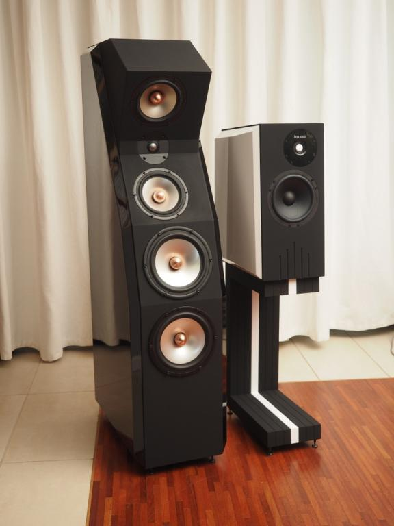

Widze ze maja teraz
Spatial Europe MC Series No 8 i Spatial Europe MC Series No 5 na prezentacji
chyba podjadę posłuchać
Spatial Europe MC Series No 3T
slabo to wygląda ,bardziej jako wabik dla ludzi nie wtajemniczonych ale jedz i zdaj relacje .Oczywicie jesli zechcesz ,nic na sile .

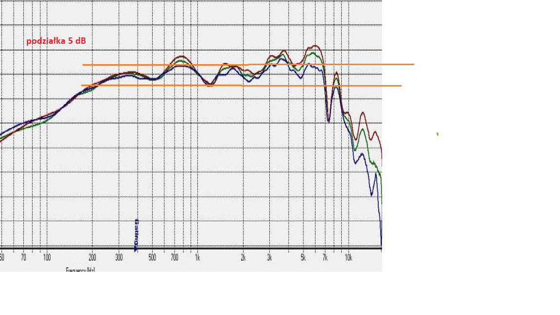

ponieważ moje pomiary są ok , poza tym wkleiłem dwa kompatybilne jak porównanie
widać na nich zmianę pod wpływem mojego działania dlatego nie ma nawet znaczenia w jakich warunkach były robione, wystarczy , że napisałem , iż w tych samych
poza biciem piany nie masz nic ciekawego do powiedzenia dla mnie

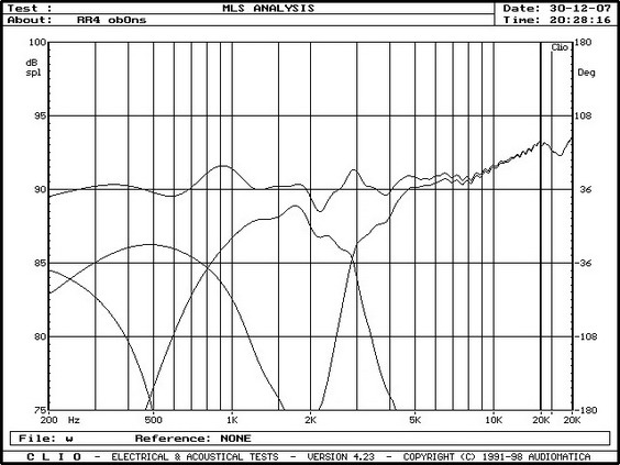

poprawnie technicznie skonstruowana kolumna która na zgodność czasową i fazową w pomiarze pokazuje charakterystyke wypadkową biegnacą powyżej każdej filtrowanej charakterystyki poszczegolnych głosników, poza tym w punkcie podziału charakterystyka wypadkowa biegnie 6db powyzej punktu podziału
dodatkowo ideałem jest jesli dołek rewers null jest na -50 db głeboki a jego oba zbocza o podobnym spadku
po tak scharakteryzowanym wykresie mozna poznac optymalnie zestrojona kolumnę czy to aktywną czy pasywną
przeanalizuj wlasne pomiary pod katem zaprezentowanych przeze mnie konkretnych wytycznych i wyciagnij wnioski
np RR 4 Akustyka
Zaloguj się, aby zobaczyć treść (możliwe logowanie za pomocą ) Edytowane przez slawek.xm

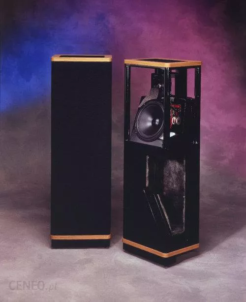

Zaloguj się, aby zobaczyć treść (możliwe logowanie za pomocą ) obraz.png.5c269260ab42880180b62d5b87c5b7ca.png
Wilson Audio stosuje ten patent w wielu swoich konstrukcjach np.
Zaloguj się, aby zobaczyć treść (możliwe logowanie za pomocą )   ale slawek.xm pokazał bardziej przemawiający do wyobraźni przykład.
Można laserem docinać kolejne warstwy w tzw. słoneczka co np. zastosował LuSzTi w swojej nowej konstrukcji i jaro4444  fc25bf7dce04820eb60b281c62803162_1603011
Dokładniej można zobaczyć na sąsiednim form diaudio.pl
Zaloguj się, aby zobaczyć treść (możliwe logowanie za pomocą ) Edytowane przez jamelo
albo
Zaloguj się, aby zobaczyć treść (możliwe logowanie za pomocą ) obraz.thumb.png.bf90f5d6a7f24f1b5f0869454e3e6e8c.png
te kawałki płatków filcowych to bardziej tradycja firmy niż konstrukcyjna konieczność w wypadku tych kolumienek

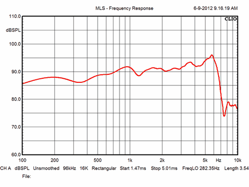

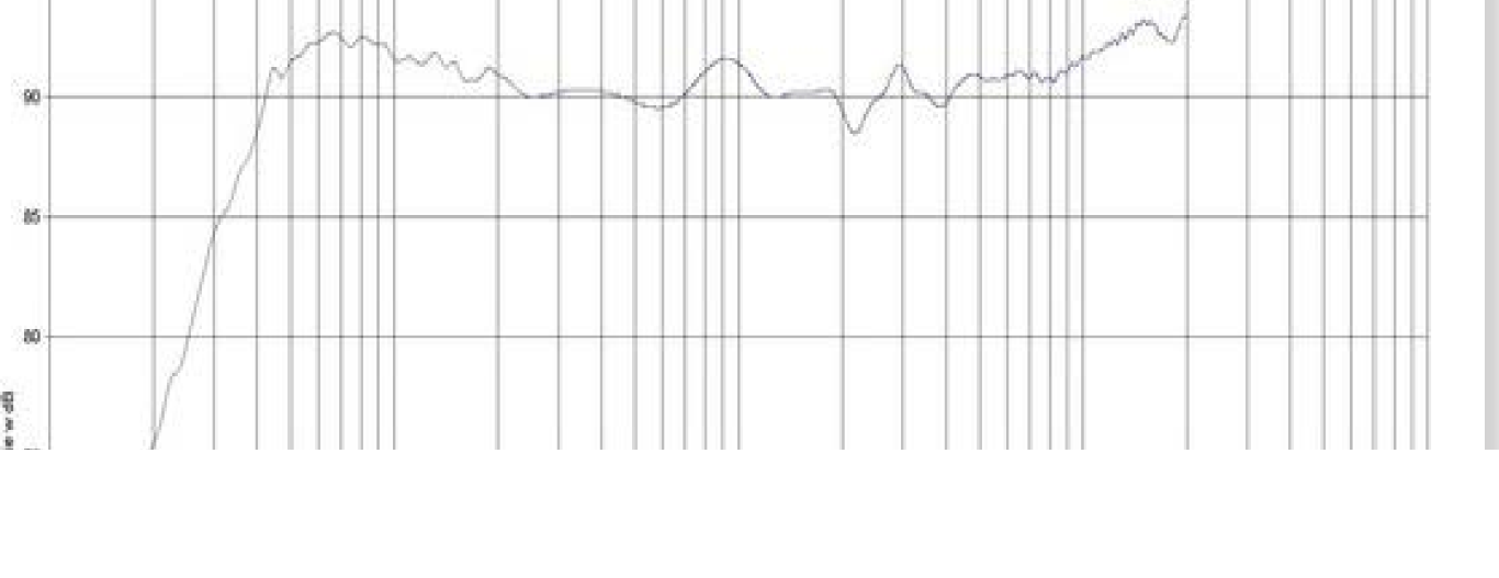

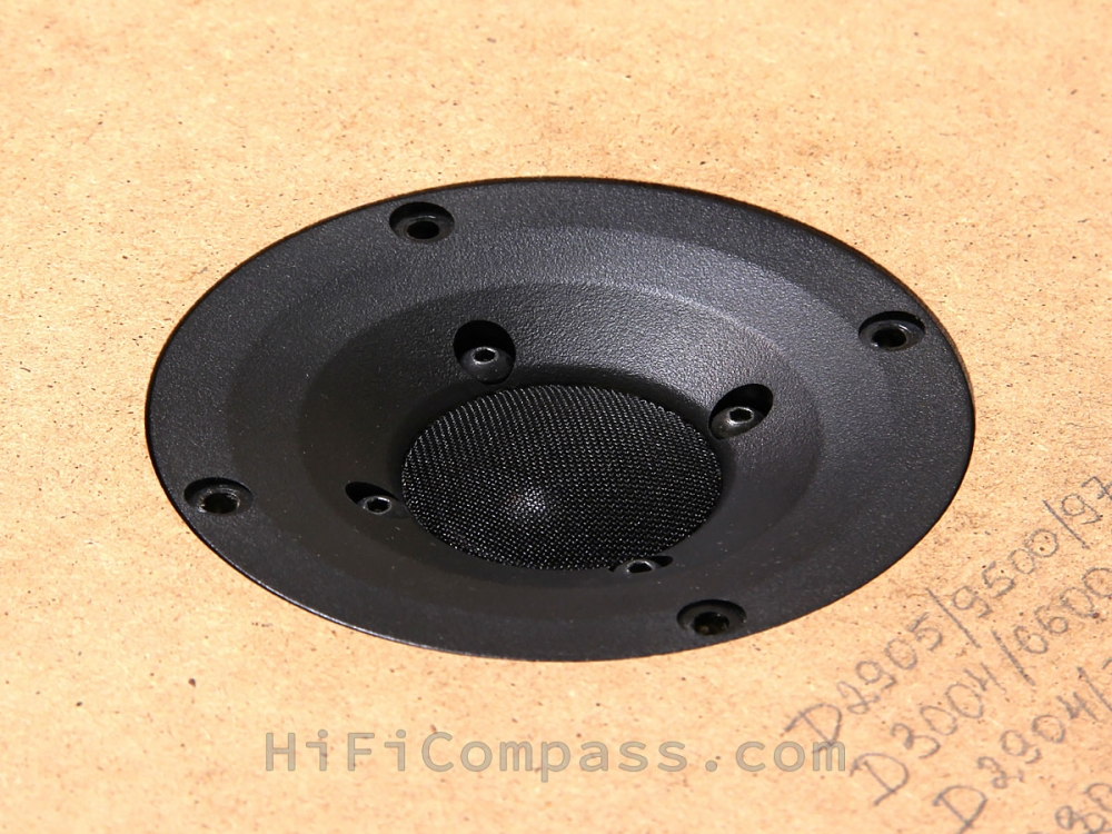

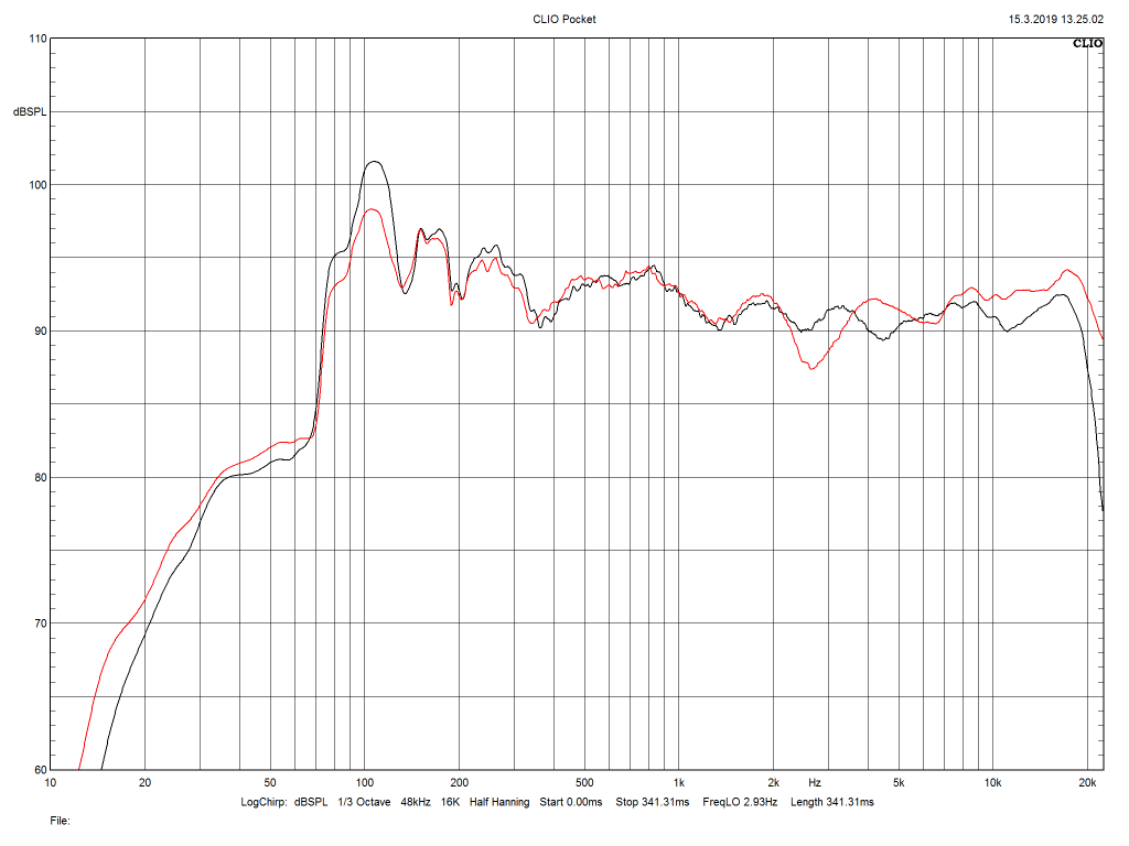

można też wypróbować niedrogi fajny tweeterek Seas dxt
jedna z metalowych membran o najniższych zniekształceniach z fabrycznym wavequide
np w odgrodzie ze średniakami mtm z Hm130z0 z membraną aerożelową
łączyłem te głośniki z bardzo dobrym skutkiem, choć z berylową kopułką było ciut lepej
dodatkowym atutem oprócz ceny jest ciekawa właściwość głośnik cięty odpowiednim kondensatorem podnosi zakres ostatniej oktawy o ok 2 db
tu mój pomiar głośnika niefiltrowanego czerwony i filtrowanego niebieski z tego co pamiętam tylko kondem 2,7 uF podziałka 2 dB

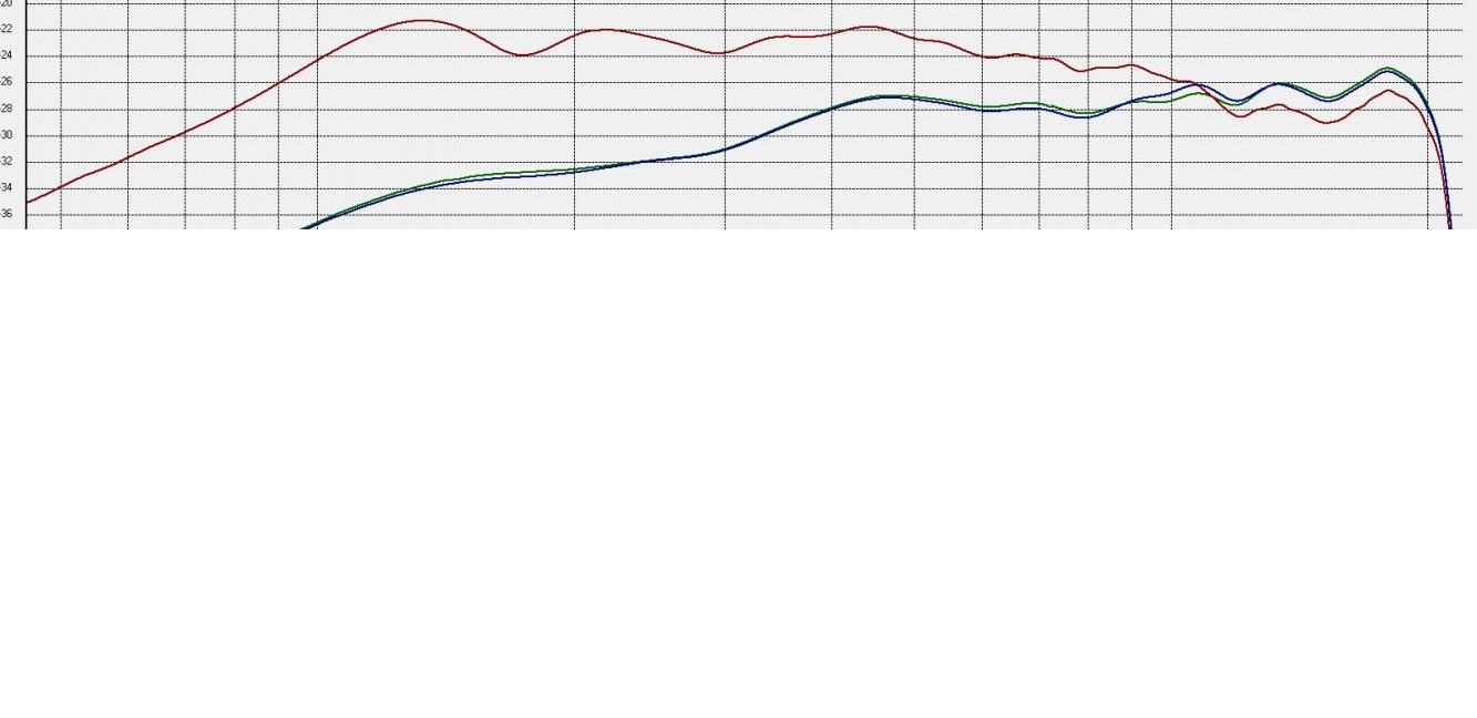

32 minuty temu, slawek.xm napisał:
głównym pomysłem było pochylenie średniaka by wyrównać charakterystykę na osi odsłuchu
tu mam przykład jak to działa
illuminator 18wu  4 omowy w moim froncie
pionowo czerwona charka
pochylalem do momentu uzysakania charakterystyki niebieskiej
filtr dla niebieskiego przebiegu jest juz bajecznie prosty
ale to jest membrana papierowa , ktora nie ma na końcu glównego ostrego rezonansu jak membrany metalowe, ktore mimo pochylenia nalezy wycinac i to dokładnie
dolek na 1200 jest nie do wyrównania ten typ tak ma i trzeba się z tym pogodzić
chociaz mnie on bardzo wq ...ł
dla porównania w illuminator 66 Gravesena
