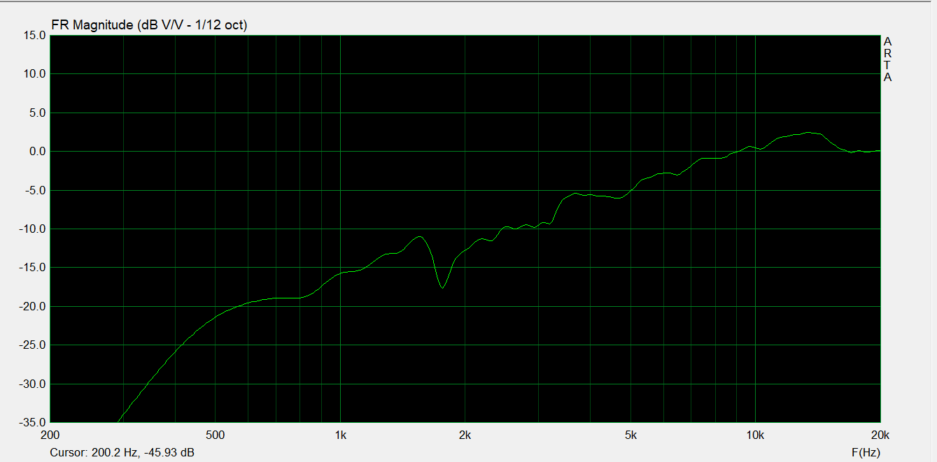

- 1x AMT Beyma TPL150 (od 1800Hz)
Do tego 4 oddzielone, niezaleznie stojace subwoofery 18“ w OZ 120L (do 80Hz). Dwa z produ i dwa z tylu, blisko sciany. To optymalny uklad na DBA
Tak wyglada taki 8“ Midrange np. Faitala
IMG_7070.thumb.png.796f698f344fa6b5cb3ba3b5bf77414b.pngTak by to wygladalo w porownaniu z aktualnymi odgrodami.
Calosc jest troche wieksza, ale to nie odgrywa roli. Miejsce sie znajdzie
Ustawienie niemalze identyczne jak teraz, poza wydzielonymi subwooferami

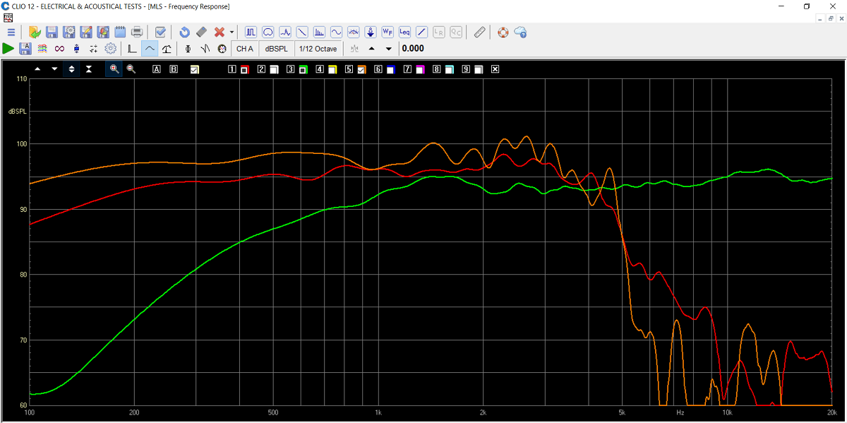

17 minut temu, xajas napisał:
To nie moja klasa cenowa.
możesz rozważyć 18 SOUND 8NMB420 (8 Ohms)
na froncie szerokości 40 cm bez zwrotnicy kolor czerwony
Troels zgrał go z 15pr400 (bez zwrotki kolor pomarańczowy
To wyglada optymalnie dla mnie i jest jeszcze „lzejszy“ niz Faital.
Ze wzgledu na skutecznosc, moze wystarczyc tylko jeden
Beyma jest troche glosniejsza (102dB), ale poniewaz wszystkie kanaly steruje aktywnie, nie jest problemem ja „wyciszyc“

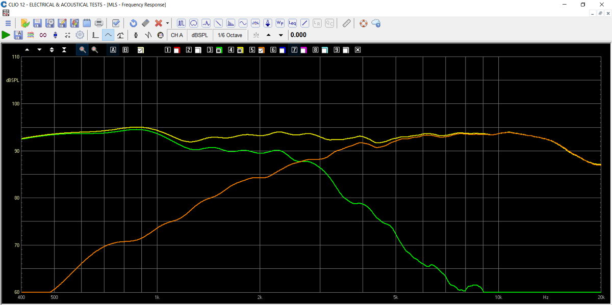

Nalozylem na siebie (superimpse) wszystkie trzy przebiegi Faital + 18Sound + Beyma i dobrze pasuja do siebie
dolny podział zrób jak chcesz ale górny jak juz będziesz zadowolony ze swojej zwrotki porównaj z takim podziałem
