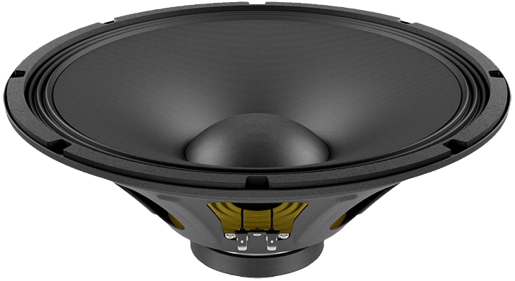

Gdyby ktoś szukał niedrogich 15" do odgrody to warto sprawdzić  włoskie LaVoce  LBASS15-15, cena 370 zł nie jest jakaś kosmiczna, a że i tak brak jakiejkolwiek alternatywy (Alphard, Foniks i inne pochodne są już praktycznie niedostępne) to jest to w/g mnie ciekawy głośniczek do tej roli.
Zaloguj się, aby zobaczyć treść (możliwe logowanie za pomocą ) Edytowane przez Ape
GŁOŚNIKOWY OPORNIK
zaczynalbym od 4 szt na stronę ale przy tej cenie to i tak byloby prawie darmo 🙂
Moze ktorys z kolegow posiada w nadwyzce parke Fonics-ow (Alphardow), ale 18-to calowych, czyli model HW 1800, to  bym kupil .

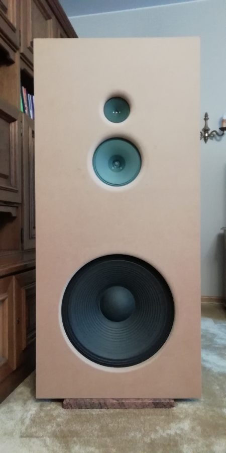

Na prosbe "cieszyn11"  zamieszczona w watku klubowym Tannoya, wklejam tutaj - we wlasciwym watku -  zdjecia mojego prototypu odgrod, ktorych wyglad nie robi zbyt pozytywnego wrazenia :-(, ale zato ich gra juz bardzo pozytywne :-)
9 minut temu, xajas napisał:
A z tylu?
Na razie tylu brak, ale moze jutro cos pstrykne.
No nie taka jak w gotowych projektach  dostepnych w necie, a duzo bardziej zlozona.
Jak toto gra w porównaniu do Tannoy'ów?
Tak mysle, jakby Ci odpowiedziec ?  Granie z odgrod, to inne granie niz z konstrukcji tradycyjnych.                       Jak wiesz, kazdy z nas ma rowniez inne predyspozycje i czego innego oczekuje od dzwieku. Ja moge powiedziec tylko, ze ten sposob grania mnie osobiscie zauroczyl, choc przez lata sluchalem tylko rowniez bardzo dobrych Tannoyi.  Nie mialem jeszcze u siebie dzwieku na takim poziomie i musze przyznac, ze rowniez nigdzie indziej do tej pory nie slyszalem takiego - nawet z bardzo drogich, lecz tradycyjnych kolumn.  Dlatego jakos przelknalem wyglad takich konstrukcji w pokoju i juz sie pracuje nad podobnymi, ale o innych ksztaltach - bardziej do zaakceptowania w zwyklym pokoju dziennym - zone mam lagodna, to jakos przejda :-) Mnie jest nawet trudno powiedziec co w nich mnie tak naprawde urzeklo, gdybym chcial wchodzic w takie szczegoly jak stereofonia, rozdzielczosc, lokalizacja zrodel pozornych, gradacja planow w glab itp. Krotko mowiac: jakas inna prezentacja - trudna do okreslenia - sceny muzycznej, wieksze odczucie bardziej zblizonego grania instrumentow jak na zywo i wieksza ich obecnosc w pokoju (oczywiscie duzo zalezy od nagrania), wysoka jakosc basu z bardzo niskim jego zejsciem, co daje super wrazenie ( moze takie odczucia, ze jakies 20 lat pogrywalem na basie). Nie wiem czy to bylo w tym watku, ale jest gdziec czyjs taki wpis, ze " jakosc basu z odgrod jest niedostepna dla tradycyjnych konstrukcji " Tylko prosze na mnie nie najezdzac za to zdanie, ale to nie ja napisalem, choc pocichu jestem przychylny tej opinii. Oczywiscie, zeby tak powiedziec z calym przekonaniem, trzeba by przesluchac wszystkie konstrukcje, jakie sa na swiecie, lacznie z tymi najdrozszymi , a to niemożliwe. Dzwiek nie krzykliwy, nie meczacy, wciagajacy do dlugiego sluchania i dajacy z niego niesamowita przyjemnosc. To tyle ode mnie, ale nie biezcie tego co napisalem zbyt powaznie, bo moze jestem jakis dziekowy odmieniec :-) Niech sie tez inni - doswiadczeni z odgrodamii - wypowiedza.

No i wyszło że ludzie powoli mają dość tego cykania i wysilonego basu z małych tłoczków i są nawet w stanie zrezygnować z wstawiania grających "Rumuńskich wąskich mebli na wysoki połysk"
Ot trzeba się w końcu zacząć cieszyć muzyką
I o to wlasnie chodzi w tym hobby...
19 godzin temu, Lutek napisał:
Jaki głośnik jest na basie ?
1 minutę temu, Lutek napisał:
Fonics HW 1800
Dzięki . Trochę podobny do Beyma SM115K ..

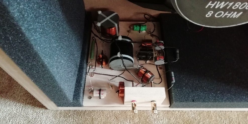

4 minuty temu, Daniel_68412 napisał:
a zwrotnica jest tajna?
Nie ja ją projektowalem, wiec na razie bez upowaznienia projektanta nie bardzo moge ja zamieszczac. A poza tym nie posiadam jeszcze jej schematu.
ok, dziękuję za odpowiedź - jeśli byłaby możliwość publikacji to super - jak nie to chętnie też się skontaktuję z projektantem w celu dobicia targu :]

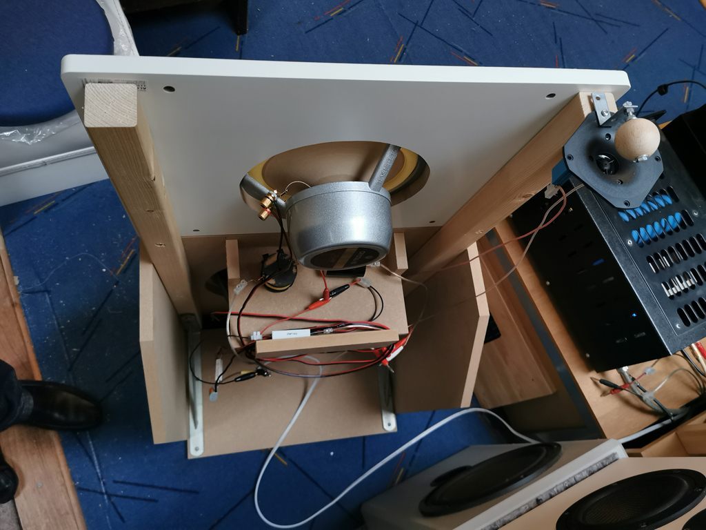

Zapomnialem, ze prosiles rowniez  z tylu:
Ogrody piknie graja, ale co do ich wielkosci i wygladu w pokoju, to nie jest to widok ciekawy i dlatego juz zaczynaja sie budowac takie same nastepne, aby to jakos w pokoju wygladalo, a przez co i zona by zaakceptowala :-) Przez takie same nalezy rozumiec, ze na tych samych glosnikach..., no prawie takich samych, gdyz jeden bedzie eliptyczny. Wlasnie niedawno skonczylem malowac pare projekcikow konstrukcjii i zdecydowalem sie na cos takiego, jak ponizej. Na dole nie moge juz za wiele zrobic (tylko troche weziej, bo 18-to calowy zostanie nadal.  W sasiednim watku zamiescilem rysuneczek, to i tutaj:
Wlasciwie nie wiadomo w ktorym watki moge cos pisac o swoich odgrodach, gdyz siedza w nich dwa glosniczki staruszki z lat 50-tych, jak rowniez wspolczesne niskotonowce, a sasiedni watek dotyczy odgrod na aktualnych przetwornikach.
Zaloguj się, aby zobaczyć treść (możliwe logowanie za pomocą ) Edytowane przez Lutek
Fajny projekt, oglądając Twoje dotychczasowe wykonania, na pewno będą ładnie dopieszczone. A czy rozważałeś użycie H-frame dla woofera 18" a resztę wykonać w postaci nadstawki? miałbyś w wizualnie mniejszej szerokości obudowie niższe zejście na basie. H-frame wcale nie musi być głęboka, spokojnie można się zmieścić w 30-35cm
Dlaczego zmieniasz Sabę okrągłą na owalną?
PS, z rysunku wnioskuję, że element 500x 275 4szt to elementy górne i dolne, które stworzą "skrzynkę" czyli U-frame dla basu? Jak przeglądam różne projekty, to wielu doświadczonych userów stosuje na górze taką przegrodę znacznie węższą niż boczne, czasami nawet nie łączy się z bocznymi ściankami i bywa, że jest przesunięta względem linii wyznaczającej centrum odgrody
GŁOŚNIKOWY OPORNIK
myślę, że taki zabieg ma na celu "pozbycie" rezonansu spowodowanego przez U-frame, który uwidocznia się w postaci lekkiego podbicia, i tu w zależności od głębokości tych bocznych ścianek będzie to od 200 do nawet 400-500Hz (im węższe skrzydełka, tym rezonans położony wyżej)
Uzywając H-frame ten rezonans niestety staje się jeszcze silniejszy, ale za to zyskujemy troche niższe zejście, kosztem tez niższego SPL, wiadomo - coś za coś.
