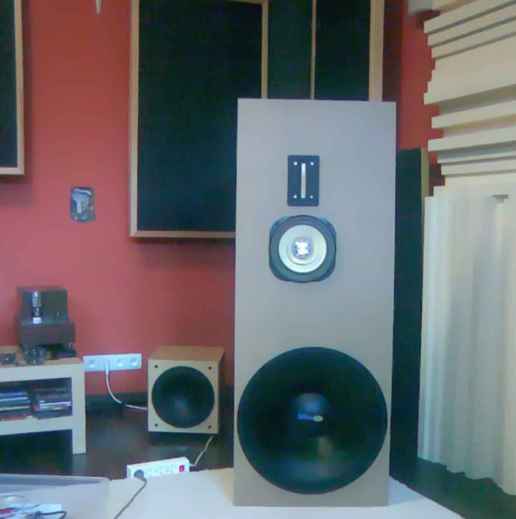

Na dzień dzisiejszy mam komplet głośników Siemensy + basowca 38, zastanawaim się nad rozmieszczeniem szerokopasmowca i wysokotonowego. Częśc z was stosuje odchylenie od osi o kilka centymetrów do środka (lepiej do środka czy na zewnątrz). Jaki to ma wpływ na dźwięk?
-> tymek
Głośniki przesuwa się względem osi symetrii frontu obudowy aby zmniejszyć efekt Baffle Step, czyli podbicie określonych szerokością ścianki częstotliowści. Są dwa podejścia:
1. głośniki nie mogą być na osi symetrii obudowy, wtedy górki - efekt baffle step są bardziej płaskie
2. ustawienie z premedytacją głośników na osi symetrii, wtedy górki na charakterystyce częstotliwości są bardziej zaznaczone(wyższe ale węższe) i podobno łatwiej je wyciąć pułapkami (czyli filtrami pasywnymi między głośnikiem a wzmacniaczem).
Oczywiście dobrze aby kolumny były symetryczne względem siebie.
Kształt odgrody ma więc duży wpływ na efekt Baffle Step, wiele osób poleca odgrodę ze ściętą po kątem górą, a nawet dużo bardziej fantazyjne kształty.
Reasumując, dobrym kształtem będzie trapez, albo zaokrąglony trapez? Może wyciąc kształt bałwanka.
Mam nadzieje, że nie będzie nietaktem zamontowanie głośników od tyłu obudowy tak jak było orginalnie zrobione. Mam nawet kartonowe podkładki dystansowe zapobiegające zbytniemu zdeformowaniu filcu. Wracając do kształtu sklejki, pomimo wszystko wszyscy robią prostokąt. po obszerności wątku wnoszę, że nikt nie eksperymentował z innymi kształtami. Jeżeli masz konkretne doświadczenia, chętnie je zastosuję i podziele się wrażeniami.
-> Tymek
Ja Ci polecem kupić dyktę, albo inny tani materiał i poksperymentować z położeniem Saby, bo szkoda tej sklejki. Możesz oczywiście mocować od tyłu, tak montują zresztą przecież głośniki estradowe.
Spróbuj też poszukać programu Basta służy on do symulacji kształtu odgrody, ale symulacje nie zastąpią praktyki (o czym się sam przekonałem).

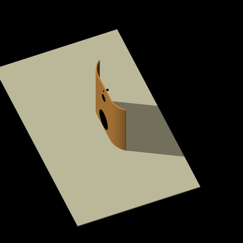

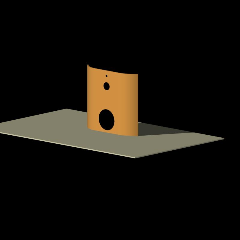

a co jka by dac ... sklejke po luku ?
mam 3 propozycjie .. w koncu czasem ludzie robia ruchome skryzdla .. tylko one sa na zawiasach ... i jak dla mnie ..badziewnie przenosza dzwiek .. w koncu gra caka decha .. a tutaj... obecne technologie daja mozliwosc tak wygiecia .. zreszta sama sklejke idzie namoczyc i wygiac... tak roba bractwa rycerskie ..by tarcze zrobic.... wiec ..da sie :)
a o to zalaczam szybkie wizki o co chodzi .. wybaczcie za prostote.. ale coz . .. czas goni!
zapomanialem dodac .. ze przedstwaim .. albo luk wygiety do sluchacza albo od ... :)

ok juz sprawdzam co tamci pisza.. jednak .. ciekawi mnei ze ludzie czasem robia sobie skrzydelka .. do korekcji dzwieku .. na zawiasach itp itd ..
a ja po porsodtu proponuje jakis luk . co do ksztaltu - szerokosci .. metoda prob i bledow .. moze tylko np na wysokosci basowego zrobic cos takiego .. bede musial kupic skleje .. albo na poczatku chociaz kartonem sie pobawie jka cervantes:) hehe
ok wracam do czytania o przegrodach .. na linku podanym :)
