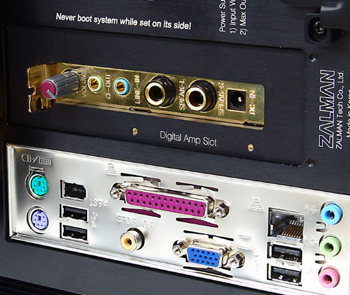

Co do regulacji głośności to mogliby dodawać do tych kart panel przedni z potencjometrem coś jak w kartach muzycznych Creative,w podobnej karcie firmy Audiotrak potencjometr wyprowadzony jest z tyłu karty ,w sumie mało wygodne rozwiazanie ,może osobna regulacja głośności jest w sterownikach o ile są .

>Jak jest ten wzmacniaczyk zasilany? Czyżby przez normalne gniazdo 12V bezpośrednio z zasilacza komputera?
Jeżeli chodzi o kartę firmy Audiotrak to na stronie producenta dopatrzyłem się ze są dwie opcje ,pierwsza opcja to zasilanie wewnetrzne 12V i wtedy mamy moc RMS 30W lub zasilanie zewnętrzne ,z tyłu karty jest wejście na zaśilacz 15V i wtedy mamy moc nieco większą czyli RMS 50 W a to już coś jest!.

W ''Sonic Impact''nie ma ale w Audiotraku jest jak najbardziej ,ten Audiotrak jest jednak znacznie ciekawszy bo ma lepsze parametry ,ma potencjometr Alps i wzmacniacze operacyjne w podstawkach a co za tym idzie można szybko czyli na wcisk zmienić na inne znacznie lepsze ,piszą tam że podchodza takie:TI/JRC/PHILIPS NE5532, Analog Device AD712, AD823, AD827, OP275, TI (BB) OPA2134, OPA2604).
