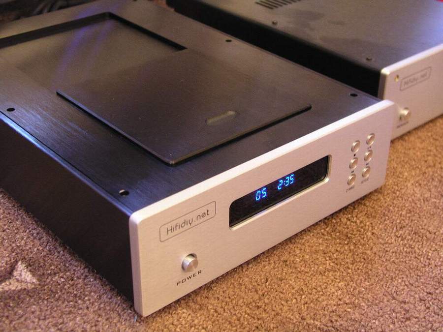

Otóż jako posiadacz DACa kilkukrotnie robiłem próby wpływu napędu na dźwięk wydobywający się z niego. Próbowałem wiele różnych cedeków jako napędy, i, prawdę mówiąc, nie słyszałem specjalnych różnic w moim zestawie. Dlatego też do tej pory rolą napędu obarczony był wieloformatowiec Denona.
Jednakże przechadzając się po różnych stronach internetowych natknąłem się na stronkę DIY audiomaniaków z Chin. W natłoku różnych oferowanych tamże zestawów znalazłem napęd CD bazujący na CDM9 Philipsa, ale wykonany jako toploader, w aluminiowej obudowie, z wyjściami coaxial, tos-link i AES/EBU. Całość wyglądała sensownie, również cenowo, więc zamówiłem to cudo. Ponieważ moje umiejętności manualne kończą się na polutowaniu interkonektu poprosiłem znajomego mistrza lutownicy o poskładanie tego cuda do kupy. Przy okazji wymienił on kilka kondków na lepsiejsze i wstawił dokładniejszy kwarc (bodajże 2ppm).
A więc wczoraj napędzik dotarł do mnie w objęciach poczmistrza. Sądząc po stanie pudełka, które nota bene było oklejone naklejkami ostrożnie szkło, itd, to dobrze, że napęd był otulony folią bąbelkową jak noworodek pieluszkami :) Po wypakowaniu z becików (muszę jeszcze doczyścić obudowę w kilku miejscach) podłączyłem go do swojego sprzętu i... No właśnie. Chyba będę musiał odszczekać to co kiedyś mówiłem o braku wpływu napędu na dźwięk wypływający z DACa. Może to autosugestia, ale usłyszałem różnicę. Przede wszystkim jeśli chodzi o rozdzielczość dźwięku. Jakby zamiast CD włożyć DVD-Audio :) Kurcze, hau hau hau!
Napędzik się wygrzewa, zobaczymy co będzie jak pochodzi troszkę. Spróbuję zrobić jakieś testy porównawcze też i u znajomych forumowiczów. Ale nawet na pierwszy rzut ucha stosunek jakość cena wydaje się rewelacyjny :)
I jeszcze fotki.

Mam nadzieję, że te rysy na górze dadzą się usunąć. Toploader z takimi atrakcjami na górnej ściance... Heh...
No i ponownie, tym razem publicznie, zgłaszam chęć zestawienia chinolka z moją mydelniczką. :)
>>>Snajp,
To nie rysy a śledy po kleju - tam była zaślepka ze styropianu przyklejona taśmą klejącą posledniej jakości :(
A co do konfrontacji z mydelniczką - nie bój nic, nastąpi tak szybko jak to będzie możliwe.

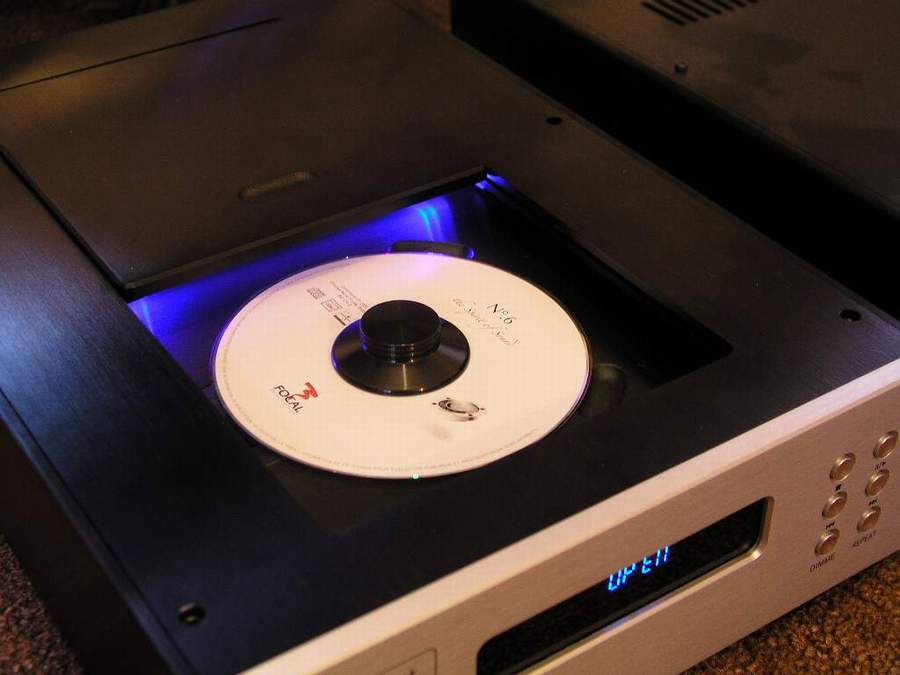

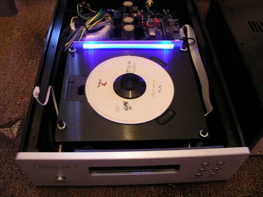

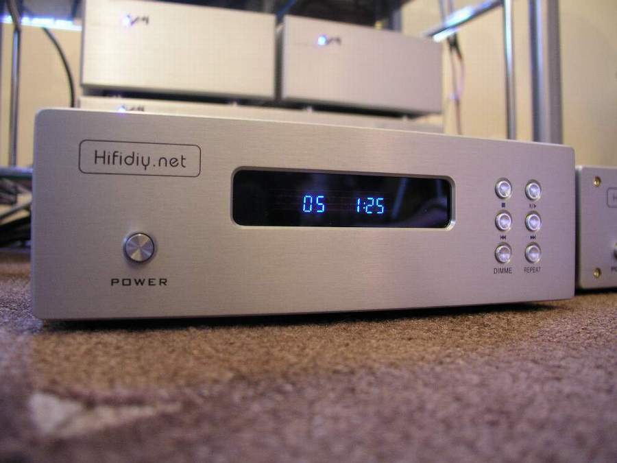

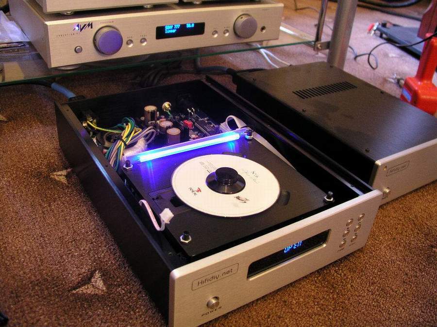

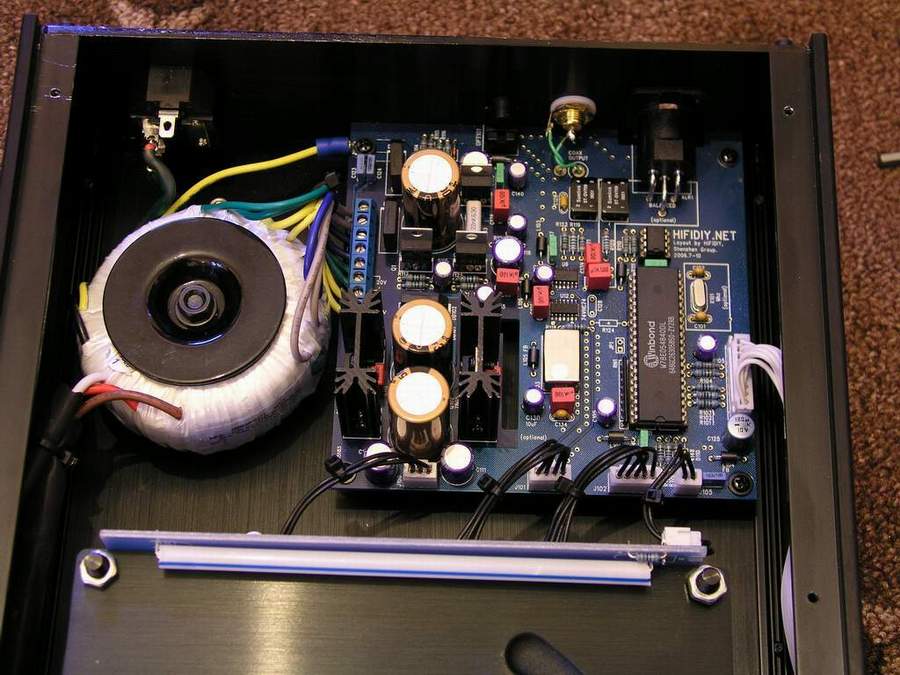

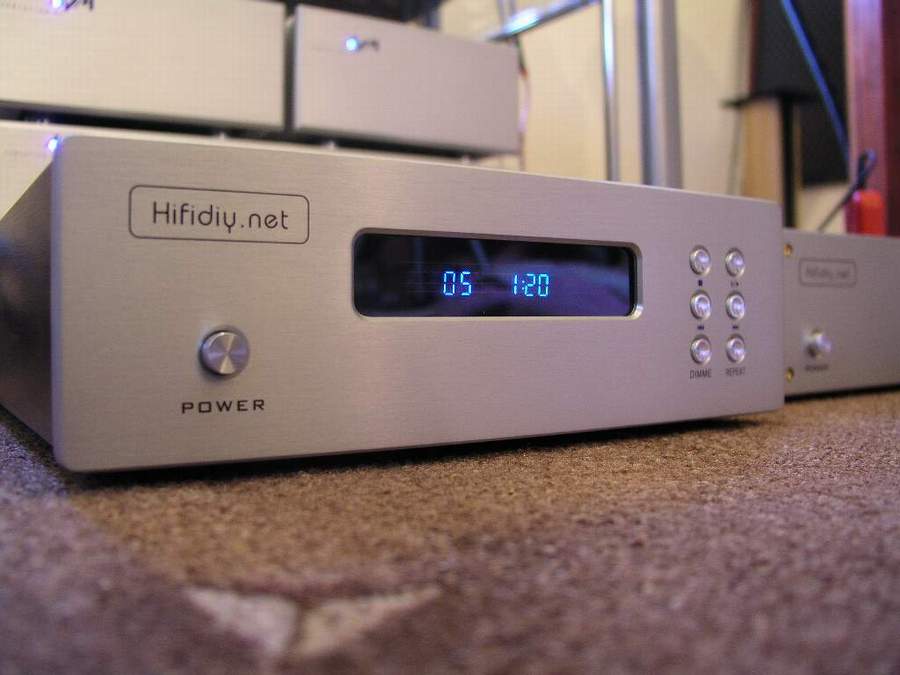

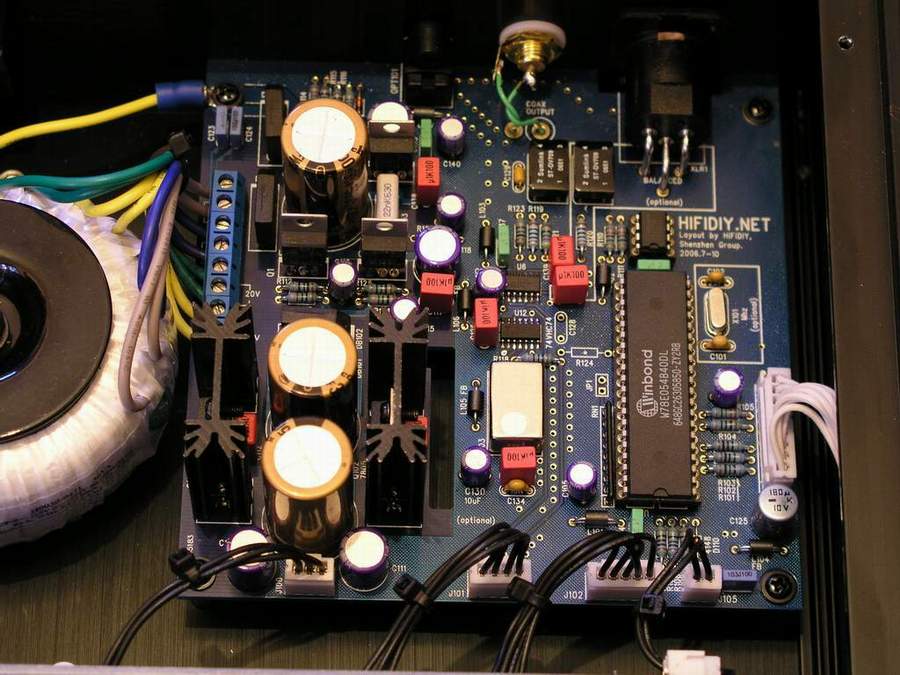

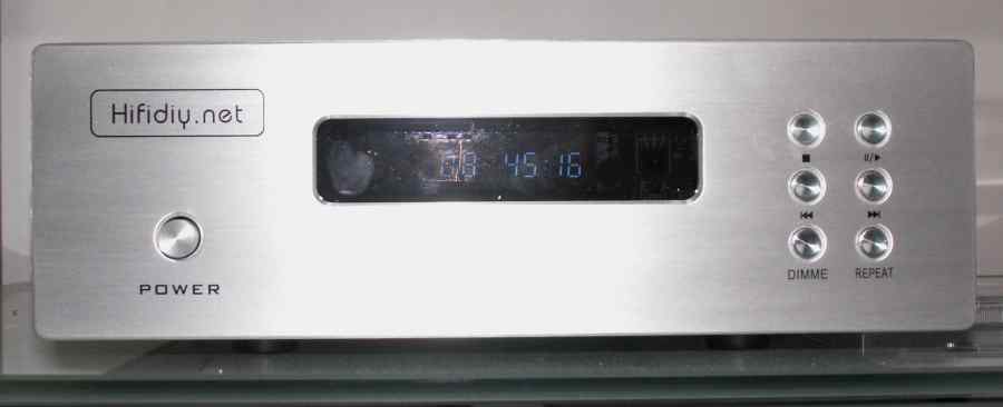

Taki sam napęd w moim posiadaniu :

Dokładnie - tam jest CDM12.
Nie jestem pewny jak zachowa się na anodowanym alu benzyna ekstrakcyjna ale na zwykłych lakierach nic nie uszkadza a doskonale usuwa klej po taśmach, naklejkach itp - najgorsze badziewie da sie usunąć:-), potem powierzchnia jest lekko tłusta i trzeba wymyć jakimś detergentem.

Pilot jest. I to wszystko co się da o nim powiedzieć. Ja od razu przeprogramowałem swojego Logitecha żeby nie musieć patrzeć na to szkaradziejstwo...
Tak w ogóle to jakieś dziwne kody ma to ustrojstwo, Logitech nie znalazł w bazie nic co by mogło go udawać, musiałem programować z oryginalnego pilota :/

Ale fajny !
Ta świetlówka jest wbrew pozorom przydatna - jak ładujesz płytę w nocy to widzisz co robisz. A w trakcie wirowania płyty się wyłącza, więc nie powinna wpływać na dźwięk.

To nie świetlówka - to dwie zwykłe diodki + do tego rurka do napoju ;]
Można wymienić na jakiekolwiek inne ;] Do wyboru - do koloru . Wyłączyć też się da - odpinamy 1 kabelek i po problemie ;]
HA, nie przyjrzałem się za dobrze :) W sumie odjechany pomysł :)
