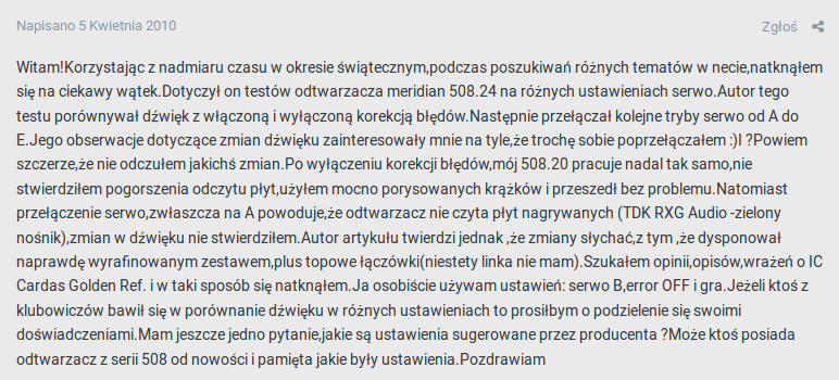

19 godzin temu, Kazik II napisał:
Ukryte menu konfiguracji odtwarzacza CD Meridian
Dotyczy całej serii ,począwszy od 506 do 508 :) Pisałem swego czasu o tym,jakoś bez odezwu i zainteresowania.
Przełączałem kilka funkcji i powiem,że osobiście zmian dźwiękowych nie zaobserwowałem.Była natomiast jedna zmiana,po przełączeniu trybu odczytu (regulacja A-E),na ustawieniu B,508.20 czytał dane ukryte na płytach Cdda,np. jakieś tam dodatki z teledyskiem ! Oczywiście pokazywał dodatkowy utwór i śledził go,odmierzając czas,bez dźwięku :)
Generalnie ,z tym ustawieniem bym uważał,bo może mieć wpływ na działanie lasera.
Ja też bawiłem się ustawieniami w 506, ale to było dawno temu ;))
Wpis umieściłem, a może leniwemu się przyda.
