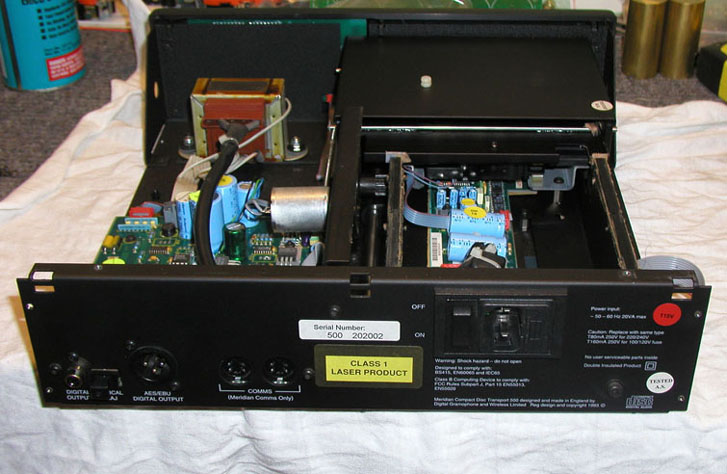

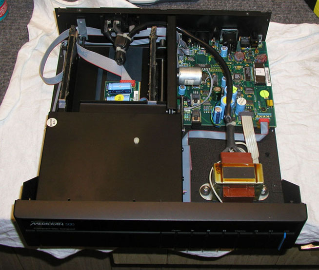

Jakoś do tej pory mi się nie udało przerobić mojego 508.20 ze 110V na 220V. Byłem nawet z nim w serwisie, ale facet nie chciał się podjąć... Napisałem do Meridiana i dostałem instrukcję jak to zrobić:
The transformer tappings can be adjusted to suit
220v operation as follows:
110v
pin 1 blue wire and linked to pin 2
pin 3 linked to pin 4 and pin 4 has brown wire
pin 5 no connection
220v operation
Pin 1 blue wire
Pin 2 linked to pin 3
Pin 4 no connection
pin 5 brown wire
Change fuse value as per back panel
Best regards
Dave Hall
Meridian Audio
England
Kupiłem klucze torque, rozkręciłem obudowę a tu nie takie kolory drutów jakie opisuje... Podrapałem się w głowę, skręciłem z powrotem obudowę, no i znowu jestem tam gdzie byłem czyli na 110V. Elektronik ze mnie żaden. Ktoś z Was może zna kogoś kto się podejmie przecynowania tych drutów? Kto robił to już wcześniej?
Kolorem kabli nie przejmuj się , upewnij się tylko czy ten kabel idzie do gniazda zasilającego EIC.
Wyjmij wtyczkę bo chyba ją jednak masz . Usuń zwory między pinami 1->2 oraz 3->4 , następnie przylutuj
nową pomiędzy 2->3 . Kabel na wtyczce który jest w 4 pinie wymontuj i wstaw na 5 pin.
U siebie musiałem zrobić dokładnie wszystko identycznie z tym że nie było koniecznosci zmiany
kabla na gniezdzie wtyczki.
