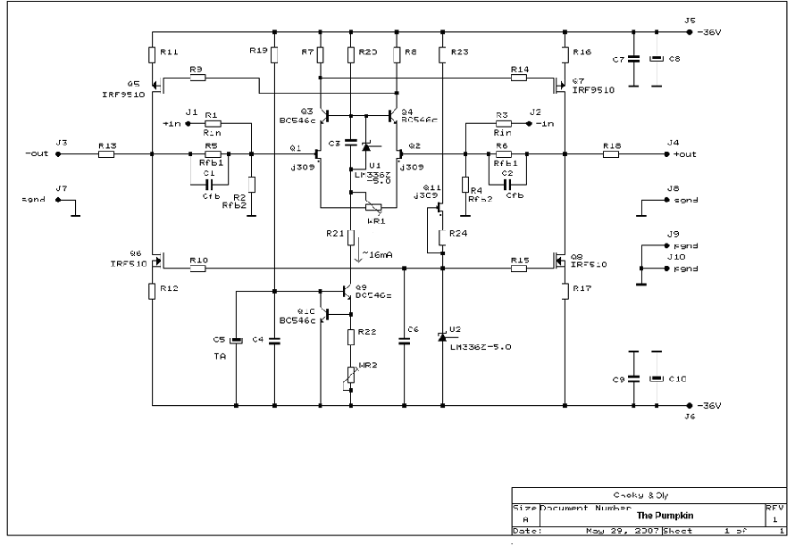

Szperałem w nocy troche w necie i trafilem na Pumpkin Preamp do F4 na stronie www.diyaudio.com
Zachęcam do zapoznania sie z topikiem. Co o tym myslicie bo mi juz sie literki zlewaja. Wstawiam schemat.
Pozdrawiam.

Na tyle co zrozumialem jak czytalem w nocy to podobno smiga... Chetnie tez bym zrobil Pass X0 ale temat jakos zamilkł ... a mi juz nawet doszly LT1083 z Lineara do PSU ... niedlugo bede kombinowal jakas PCB pod zasilacz ala PSU Petera ale pod TO-3P (LTC1083 7,5A REG) lub CRC (CLC) ...
wracajac do tematu zastanawiam sie jak Pumpkin Preamp chodzi i czy ktos go moze mial okazje testowac.
Niedlugo beeda PCB do F4 a mysle ze zrobie go przed Ugoda, a przydalby sie do niego pre.
