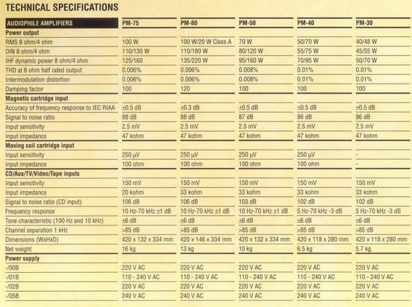

Alez ludzie wypisuja bzdury na aukcjach i to nasz forumowy kolega proplayer... Juz na pierwszy rzut oka widac ze PM 65 AV nie pochodzi z okresu PM 75 - zreszta ponizej wklejam zestawienie oferty Marantza z tamtego czasu. PM 65 AV jest znacznie starszy i wygladem przypomina PM 64 (okres PM 64/74/84/94 tak wiec lata 1983/4 - 1986). PM 75 bvl robiony od 1988 roku.
Co do Luxmana: mialem w swoim systemie L 430 (gra dotad u bylej). Bardzo poprawny wzmacniacz ale jakims specjalnym wulkanem dynamiki to on nie jest. Gra z kolumnami Minas Anor w wersji na M 18 WH i MDT 29 oraz z Akai CD 79.
