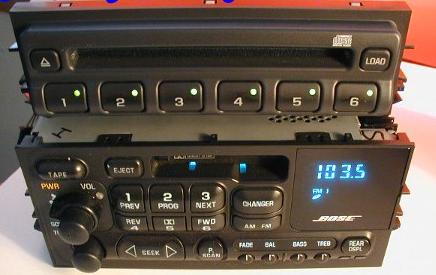

W samochodzie jest radioodtwarzacz kasetowy (deck) i niżej odtwarzacz CD. Delco Electronics. Taki jak na zdjęciu poniżej. Nie ma oddzielnego wzmacniacza.

- zdjecie zestawu.
