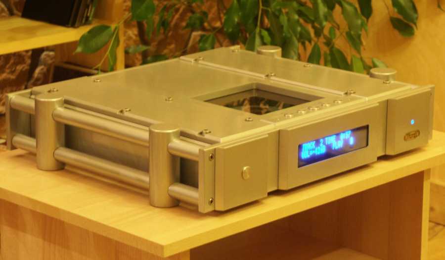

Ostatecznie udało nam się skończyć projekt nad którym spędziliśmy 2 lata i który pochłonął mnóstwo naszego wolnego czasu. Założenie było ambitne ale udało się, zaprojektowaliśmy i wykonaliśmy odtwarzacz CD oparty o napęd CDpro2M. Ażeby nie było za łatwo 2 lata temu postanowiliśmy nie skorzystać z gotowego kitu DaisyLaser. Postanowiliśmy soft i hardware sterujący zaprojektować po swojemu. Otrzymaliśmy ostatecznie odtwarzacz CD typu TopLoad charakteryzujący się:
- odtwarzacz został zbudowany w oparciu o napęd CDpro2M,
- za zasilanie odpowiada bateria akumulatorów wystarczająca na 8 do 11h słuchania bez podłączenia urządzenia do sieci energetycznej. Po osiągnięciu rozładowania krytycznego automatyczna ładowarka domaga się podłączenia napięcia sieciowego (długo szukaliśmy podobnego rozwiązania wśród odtwarzaczy będących na rynku jednak bez rezultatów – jeśli ktoś ma informacje na temat seryjnie produkowanych CD z zasilanie akumulatorowym i napędem CDpro2M proszę o info),
- przetworniki zbudowane zostały w układzie dual mono, zaprojektowane na 2 osobnych obwodach PCB, zasilanych także z akumulatorów, pracują z częstotliwością LRCK 192kHz, i rozdzielczością 24bit,
- sygnał cyfrowy jest upsamlowany do 24bit, 192kHz, całość sygnałów cyfrowych audio taktowana precyzyjnym zegarem 24,576MHz zintegrowanym z obwodem upsamplera.
- stopień analogowy zasilany z akumulatorów oparty o wzmacniacze OPA627, full balans, bez kondensatorów w torze sygnałowym, regulacja głośności w celu zwiększenia funkcjonalności CD – wyjścia XLR i RCA
- wyjścia cyfrowe w formatach AES/EBU, COAX, Toslink, oraz I2S upsamplowane,

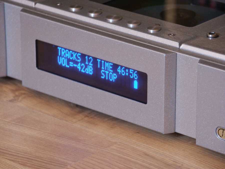

- zastosowano wyświetlacz VFD, którego niewątpliwą zaletą jest duża czytelność,
- zdalne sterowanie pilotem RC5 – standardowe funkcje + obsługa zaawansowana ładowarki (stan akumulatorów, wybór trybu pracy itp.)
- pokrywa górna zabezpieczająca wirujący CD, odsuwa i zasuwa się automatycznie po naciśnięciu stosownego przycisku,
- obudowa została zbudowana z frezowanych elementów aluminiowych

W woli wyjaśnienia nad CD pracowały w sumie 3 osoby. Każda frezowana część obudowy została przez Łukasza wykonana własnoręcznie, tym razem nie kożystaliśmy z warsztatów, majstrów itp.
Jeśli chodzi o więcej zdjęć w wolnym czasie dorzucimy coś na forum, lub na tymczasową stronę.

W Krakowie są problemy z wykonaniem szczotkowania.
Prawdopodobnie jest to aluminium szkiełkowane (takie piaskowanie tylko drobinami szkła) ,a następnie poanodowane-tylko na zdjęciu wyszło jak RAL.

Jeśli chodzi o odsłuch to myślę że nie będzie z tym problemu – poza czasem oczywiście – w tej sprawie proszę napisz email (patrz w o mnie), ewentualnie w treści podaj numer telefonu oddzwonię. Już kilka osób z Krakowa kontaktowało się ze mną w sprawie odsłuchania sobie naszego CD, dla nas to ważne gdyż będzie to dobre doświadczenie przed realizacją następnych projektów kłębiących się w naszych głowach. Jeśli nie masz nic przeciwko może udało by się zebrać te osoby razem?
Co do p. Stadnickiego to CD jest w 100% naszym projektem i p. Stadnicki nie brał w nim udziału. Trafa miały być użyte w którymś tam DACu ale to nie nasz projekt
>>Marek
Bardzo trafna uwaga, stylistyka Chorda (sposób mocowania nóg) była dla nas inspiracją od pierwszego projektu DAC i tego nie ukrywaliśmy.
>>dragon66
Cena na 100% nie jest konkurencyjna dla kitów CDpro2M sprzedawanych przez chińczyków, jednak naszym celem było zrobienie CD z zasilaniem akumulatorowym potrafiącym pograć dobrych kilka godzin bez sieci 230V, a do tego upchnięcie tego w sensownej obudowie mieszczącej się na stole.
>>Elberoth
Wybraliśmy takie rozwiązanie, gdyż chcieliśmy ustawić przetworniki do pracy z maksymalnym sygnałem, oraz sprawdzić jak to będzie grać. Oczywiście zmiana częstotliwości upsamplera to tylko ogólnie mówiąc zmiana częstotliwości zegara na wielokrotność 44.1kHz a nie 48kHz.
Hidden Content
