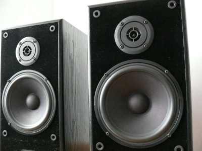

Witam.Czy ktoś z Was mógłby ocenić te podstawkowce ? Kupiłem je wczoraj na "Allegro", ponieważ moje stare monitorki są zbyt słabe do potężnego ampli. "Vintage".Firma jest raczej dobra, ale czy ten model gra na przyzwoitym poziomie ? Moc jest olbrzymia, jak na takie małe kolumny (100W sinus).Jeśli ktoś zna kolumny tej firmy, to prosił bym o ich ocenę.

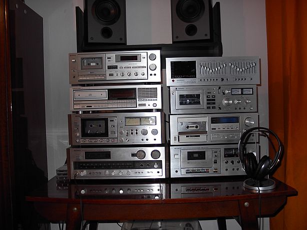

"annawroc"- w tych monitorkach "Bose" zaczynają stukać membrany, przy dużym natężeniu częstotliwości podprogowych.Widocznie są zbyt mało wydajne i średnica membrany jest za mała.Zamieszczam zdjęcie tego systemu "Vintage" z umieszczonymi specjalnie na półce monitorkami, aby były widoczne.

Odgrzeję kotleta ponieważ zakupiłem monitory UHER High Dynamic. Po podpięciu pod Technics SA-303 stwierdziłem że kasa wydana w błoto. Pudełkowy bas i jakieś dziwne rezonanse. Postanowiłem posiedzieć nad nimi. Uszczelniłem połączenie między koszem głośnika basowego a obudową ponieważ były widoczne prześwity. Użyłem do tego podkładki z czarnego filcu. Zwrotnice zamontowane na terminalu były połączone z płytką tylko na dwie cienkie blaszki więc wzmocniłem połączenie między płytką i terminalem za pomocą kleju na gorąco. Wewnątrz nie było też żadnego wytłumienia co wydawało mi się dziwne ale przecież takie konstrukcje też występują. Miałem jednak maty wygłuszające z moich poprzednich kolumn i zaaplikowałem je do UHER'ów. Ułożyłem wewnątrz przewody tak aby nie obijały się o tunel bass-reflex i przykręciłem przetworniki. Po podłączeniu pod wzmacniacz odkryłem zupełnie nowe kolumny. Grają świetnie, bas jest czysty nie zakłócony i ton tych kolumn odzyskał blask. To są świetne monitory i za tak niską ceną za jaką można je kupić polecam je. :)
No właśnie... To nie jest wina braku wytłumienia, bo generalnie w bass-reflex'ie wytłumienie to zło konieczne wygaszające część energii niskich tonów, stosowane do walki z "pasożytami" występującymi na wyższych częstotliwościach (wyjątek to subwoofery, gdzie wytłumienie to czyste zło :).
Jak dobrze zrozumiałem powyższy wpis, chodzi o maty bitumiczne lub bitum.- filcowe. To strzał w dziesiątkę, bo te dziwne efekty zapewne pochodziły od "grających", zbyt cienkich ścianek. Z braku mat, dałoby się zastosować np wklejone listewki łączące przeciwległe ścianki i gaszące ich rezonanse- sam tak już kiedyś zrobiłem w podobnie wykonanych kolumnach (skutek taki sam).
