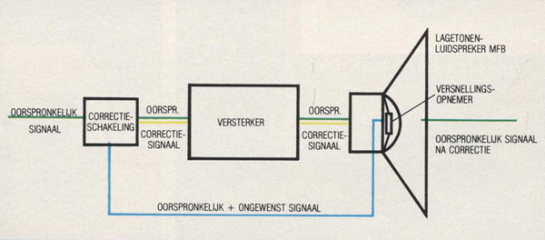

Motional Feedback (MFB) - to opracowany we wczesnych latach '70 przez Philipsa system głośnikowy polegający na sprzężeniu zwrotnym pochodzącym od ruchu membrany głośnika niskotonowego. Specjalny czujnik zamieszczony pod membraną głośnika przekazywał do wzmacniacza informację o wychyleniu membrany, a wzmacniacz natychmiast korygował prąd kierowany do cewki głośnika. Główną korzyścią tego rozwiązania było polepszenie impulsu basu poprzez aktywną w tym wypadku korekcję nieliniowości pracy membrany oraz wygubienie rezonansów obudowy. Tym samym możliwa stała się reprodukcja lepszej jakości i znacznie niższego basu ze stosunkowo małych obudów i to obudów o konstrukcji zamkniętej. Rozwiązanie to utrzymało się do lat '80, ale stopniowo zaprzestano produkcji kolumn z MFB ze względu na znacząco wyższe koszty produkcji.

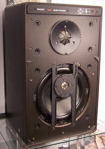

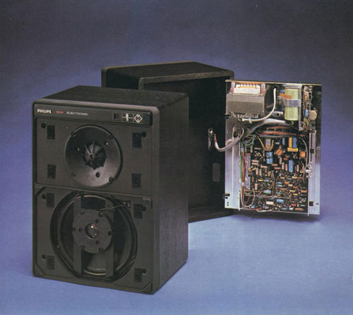

Edward ,dziekuje.Mam wszystkie katalogi od roku 1972 do 1981.Znałem w tym czasie przedstawiciela firmy i miałem okazje zobaczyc i posłuchać wszystkiego co robili,nawet jak były to pojedyńcze sztuki.Widziałem na własne oczy laser-vision.Ten system nie wszedł do produkcji,ale niejako pomógł stworzyc płyte CD.Raz nawet byłem z nimi na targach poznańskich.Szczyt rozwoju systemu MFB to rok 1979.Pózniej produkowano już mniejsze i tańsze kolumny.Niestety były za drogie i sprzedaż nie była opłacalna.Pozdrawiam i życze miłego słuchania.
Niestety,znajomośc nie przewidywał sponsoringu,a wtedy ceny takiego sprzetu były dla mnie wprost kosmiczne.Dobrze,ze mnie skontaktował ze znanym wtedy muzykiem i kupiłem magnetofon philips N-7125.Mam go do dzisiaj i działa bezbłednie.Słuchałem wielu kolumn i zestawów,najwieksze wrażenie zrobił na mnie ten zestaw.Na folderze słuchano go w wielkiej sali zamkowej.Moc 2x400wat sinus.O mocy muzycznej ,czy innych oszustwach nikt jescze nie słyszał.Ja słuchałem go w pomieszczeniu moze z 30m kwadratowych.

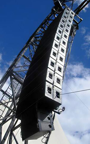

Też nie jestem w temacie ale wiem że MFB rozszeżone jeszcze o czujniki ciśnień w skrzyniach, temperatury cewek i mikforonu w skrzynce są montowane w nagłośnieniu PA. W koncu jak ktoś powiesi np. 30 paczek na wysokości 30 metrów , każda ma ten kilowat czy dwa, to nikogo nie wyślą tam żeby posłuchał czy każda kolumna gra bo skończyłoby się to co najmniej śmiercią tego delikwenta, a nawet rozbryzganiem na publiczność, dlatego dzięki temu stan każdej paczki można na bierząco monitorować na kompie, do tego procesory zmieniają nawet układ korekcji i filtró zależnie od wilgotności powietrza. Fajna sprawa, ale myśle że cieżko zrobić cośtakiego, chodzi mi o procesor który w sposób prawidłowy by nad tym czówał.

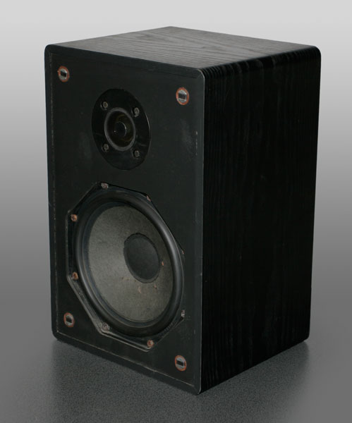

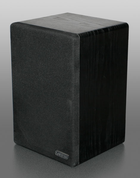

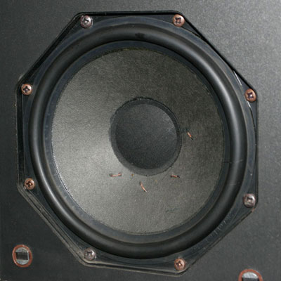

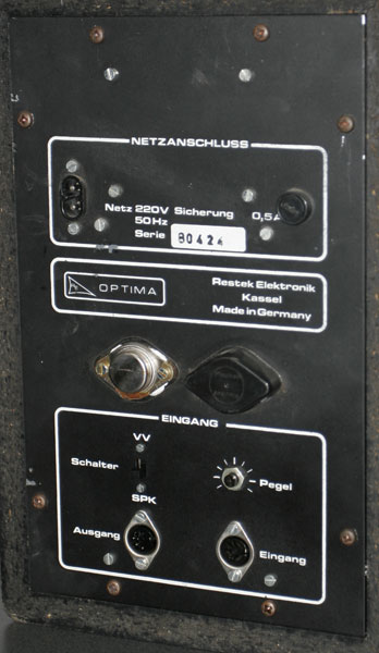

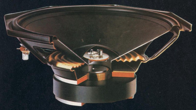

No dobrze, to może dla odmiany wkleję zdjęcia nieco mniejszych skrzynek :-) Nie tylko Philips produkował kolumny z MFB. Oto moje egzemplarze Restek Optima. Bazują na głośnikach Philipsa. Na trzeciej fotce wyraźnie widać na membranie 4 wyprowadzenia. Jedna para do napędzania głośnika, a druga zwraca sygnał MFB.
Tylna ścianka przedstawia się mało imponująco. Osłonka tranzystora mocy gdzieś się zagubiła, a na dole straszą dwa koszmarne DIN-y, które wkrótce zamienię na ludzkie RCA.

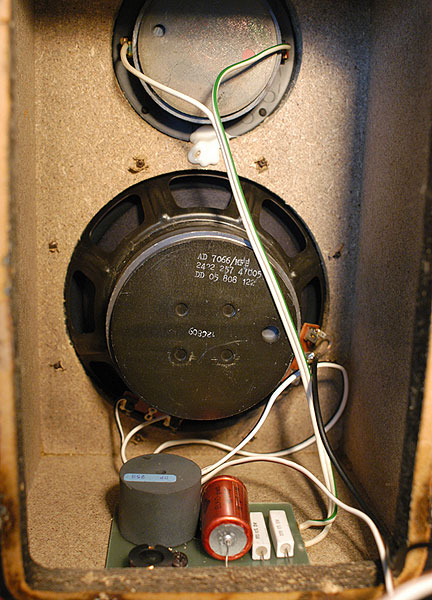

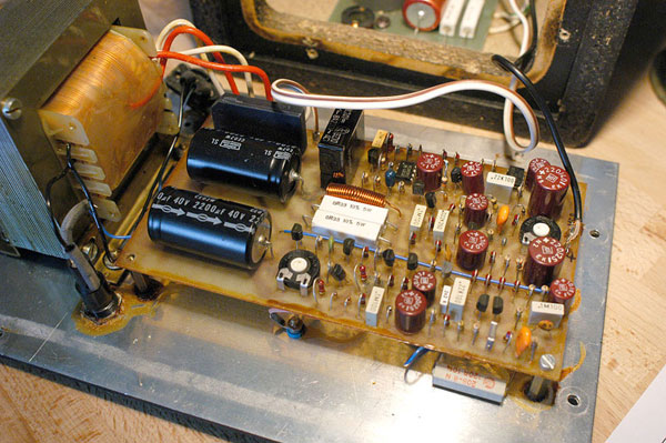

Kolejne zdjęcie ukazują wnętrze, wyjąłem tylko wełnę mineralną, która zajmuje praktycznie CAŁĄ (!!!) wolną przestrzeń. Czarny kabelek idący od głośnika niskotonowego, to sygnał MFB.
Na ostatniej fotce wzmacniacz. Nic specjalnego, a gra ładnie :-)
