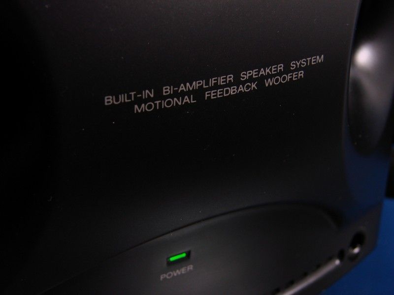

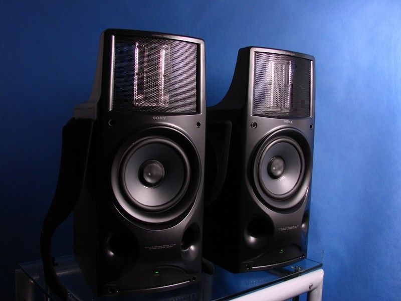

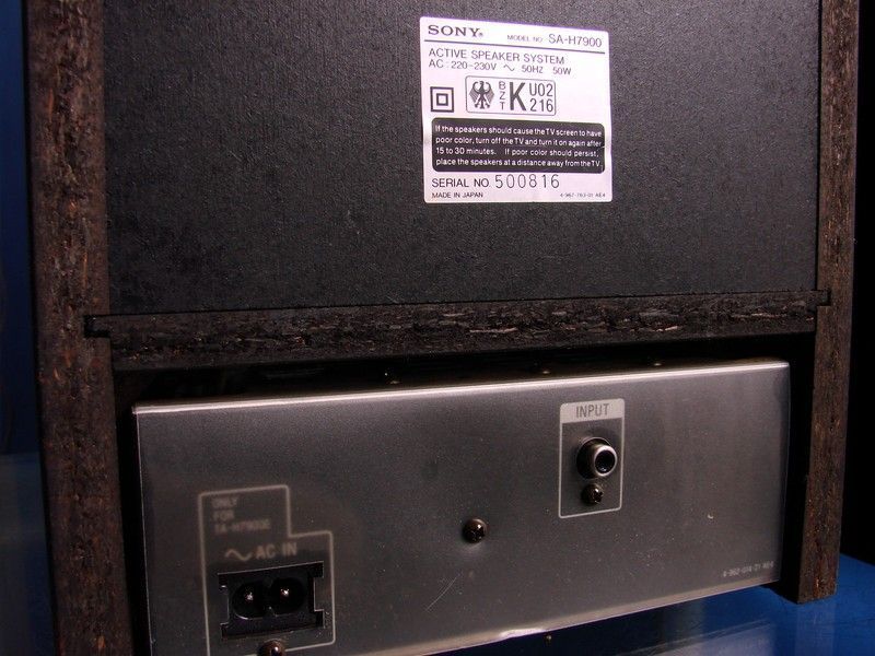

Przeglądałem sobie stare numery AUDIO i zaciekawiły mnie głośniki, które były częścią zestawu SONY Scala S1. Mianowicie są to aktywne zestawy z układem MFB a jako wysokotonowy zastosowano elektrostatyczną wstęgę. Przeglądając allegro natknąłem się na nowszą wersję tych głośników SONY SA-H7900. Zastanawiałem się całe 2 sekundy, klik na "Kup Teraz" i dziś przyjechały. :)
Załączone fotki pochodzą od właściciela aukcji, ponieważ o tej godzinie u mnie w pokoju ciemności jak... nie powiem co ;)
Gdyby ktoś z Was posiadał serwisówkę do nich to chętnie przygarnę.

I jak to gra?
>Wełniany
Powiem tylko, że za te pieniądze - REWELACJA. Mam to podpięte do pre na PGA2311. Kolumienki bez problemów radzą sobie w pokoju 20m kw jak i malutkim 8m kw. Jest mięcho i mnóstwo przestrzeni. To zasługa tych elektrostatów bo grają i do tyłu. Będę miał trochę więcej czasu to złożę znowu pre na 2x E88CC i sprawdzę jak się to zgrywa. Zostają u mnie na stałe.
