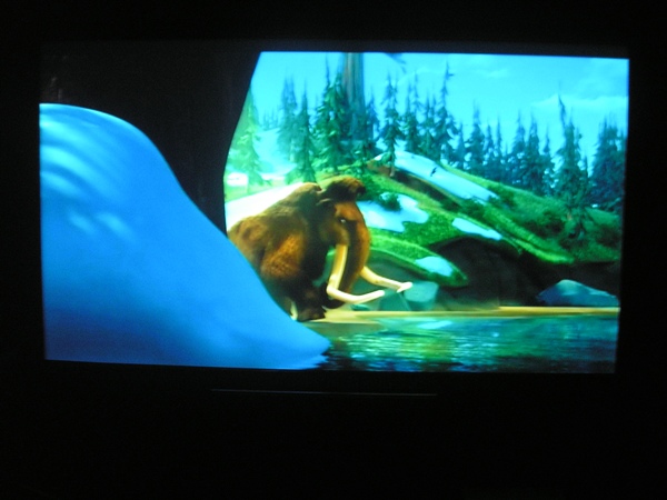

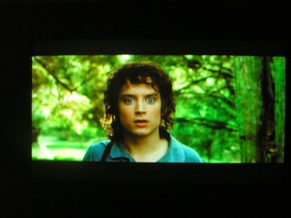

Ekran z białej płyty HDF wisi,elegancko wkrętami dał sie przykręcić do ściany z regipsów,nic nie odstaje,teraz tylko zmatowię go szarą farbą akrylową i obramuję profilami wykończeniowymi z styropianu.Polecam te rozwiązanie dla tych,którzy chcą zrobić ekran tanio i szybko bez dużego nakładu pracy>koszta to: płyta HDF - 45 zł w cenie tej przycięcie na rozmiar ( u mnie 235cm długość, 137 cm wysokość, obramowanie z regipsów - 4 sztuki - 30 zł, taxi bagażowe - 20 zł,klej to styropianu - 14 zł, jeszcze farba ale została mi po malowaniu. Jak zakończę wszystko to dam zdjęcie i zobaczycie efekt.

a to moje fotki podcxzas oglądania filmów na czerwonej scianie... oczywiscie zdjęcie ściany również zawarłem
Kilka zdjęć mojego nowego ekranu,naprawdę wygląda to nieźle,jeśli chcecie zrobić ekran tanio i szybko to polecam płytę HDF,powyżej ile mnie ten ekran wyniósł
dobrze to wygląda, ramki mi sie podobają ;-)
ja kupiłem podobrazie 5-krotnie gruntowane za 200 zł o podobnych rozmiarach ;-) lekkie i dobry efekt ale troche droższe
do tego takie rameczki trzebaby zrobić i bedzie cacy
Pomalowałem białą, zmywalną farbą Dekoral z dodatkiem czarnego pigmentu w celu uzyskaniu siwego odcienia,ramki z styropianu pomalowałem czarnym akrylem Dekoral.
Kilka fotek,fotografem nie jestem dlatego nie za dobra jakość
