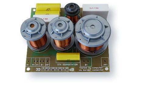

Zaloguj się, aby zobaczyć treść (możliwe logowanie za pomocą ) a zwrotnica stx :
Powiedz czym się kierowałeś wymieniając zwrotnicę ? Czytałeś w ogóle coś o zwrotnicach? Przecież ktoś zrobił zwrotnice dla specjalnie dla tych kolumn, a ty wsadziłeś od tak inną, zmieniło się wszystko, podziały częstotliwości i tłumiki do poszczególnych głośników, nie pomyślałeś o tym?

Zakładam że ktoś mądry złożył zwrotnice dedykowaną do tych kolumn, a ty teraz wsadziłeś uniwersalną od tak bez żadnych pomiarów itp. Zmieniły się podziały, tłumiki itp. Pytanie takie czy z sensem była złożona dedykowana zwrotnica i czy ta nowa nie ma dziur w paśmie, to tylko pokażą pomiary lub sprawne ucho. Głośniej może być przez to ze np. głośnik średnio tonowy lub wysokotonowy ma założony mniejszy tłumik.

Mozliwe ze wczesniej byly dziury w pasmie, a teraz ich nie ma lub sa mniejsze... to wariant optymistyczny. Drugi to takie przesuniecie czestotliwosci podzialu ze obszary pracy glosnikow nakladaja sie na siebie, dlatego niektore pasma sa glosniejsze...
Brak danych dla diagnozy.Czy zwrotka jest na impedancję 4 czy 8 omów? Są cztery drogi , ale pewnie tubka (?) jest bez filtra dolnoprzepustowego a kopułka równolegle do niej przez mały kondensator? No właśnie, jak podłączyłeś kopułkę? Czy te duże dwa głośniki mają po 4 R i są połączone szeregowo czy są 8R i równolegle? Nie widzę jakim filtrem są cięte od góry niskotonowe; rozrysuj i pokaż zwrotkę z wartościami elementów (cewki opisz) i sposobem podłączenia głośników i oznaczeniami głośników.
Nie opierdzielam tylko założyłem ze oryginalna zwrotka była zrobiona z pomiarami i z głowa. Ale widzę po samym rozmieszczeniu cewek ze ktoś kto to robił raczej nie ma o tym pojęcia, bo jedne cewki pionowo sie daje drugie leżąco, nie wspominając o odległościach miedzy nimi, i tych super kondensatorach :D Może faktycznie ta od stx jest lepsza :D I potwierdzam zdanie kolegów.

No taki madry i kumaty jakie sa parametry to ja nie jestem raczej jestem ZIELONY !!! ale co nieco wiem impedencja zwrotnicy i głośników to 8 om podłączyłem każdy głośnik basowy osobna do zwrotnicy ( posiadała dwa osobne porty na bas ) srednio tonowy do właściwego gniazda a wysokie są połączone następująco najpierw kopułka do zwrotnicy a od kopułki tupa szeregowo :)))
Przecież ja ci parametrów nie każe znać tylko myślałem ze ten co projektował zwrotnice oryginalna wiedział co robił i ze zaprojektował to specjalnie dla tego połączenia głośników a na to wygląda ze została zrobiona zwrotnica na chop siup po to aby tylko była jak najniższym kosztem, zmiana na stx może przyniosła lepsze efekty. Ktoś osłuchany mocno musiał by sie temu przyjrzeć :D Ale nie rozumiem w czym problem głośniki grają, twierdzisz że głośniej i lepiej to tylko się cieszyć :D

Przeczytaj ten artykuł, na dole masz o L-padach. W skrócie jest tak ze np jeden głośnik ma 87db efektywności a drugi 90db i teraz trzeba dać na tego 90db tłumik - 3db po to aby dwa głośniki miały taka samą efektywność i równe było pasmo, w momencie gdy jeden ma 87db a drugi 90db może się wydawać że jest głośniej a to za sprawą tego że jeden głośnik gra głośniej w stosunku do drugiego. trochę zamotałem ale chyba zrozumiałeś o co mi chodzi :D

Dik specjalnie dla Ciebie :))) moje zdolności artystyczne watpliwe a znajomosc oznaczej technicznych mala wiec pozwolilem sobie skopiowac schemat : zwrotnica i ponizej schemat podlaczenia ( tylko u mnie sa 2 basy i na zwrotnicy sa na nie 2 gniazda a do wejscia na wysokie jest podlaczona kopulka a do nieja szeregowo tyba :)

Podłączenie dwóch różnych głośników seregowo jest nieporozumieniem... co innego połączenie równoległe lub łączenie szeregowe głośników jednakowych... Zalecam lekturę książki z fizyki ze szkoły średniej i sprawdzenie czy na pewno połączenie które masz na myśli nazywa się szeregowym.

Konstruktor zaszalał - 2 głośniki wysokotonowe, a żeby nie było nudno - kopółka i tuba, no to jest dopiero patent!
Nie wiadomo czy nowa zwrotnica jest lepsza od starej, jeżeli gra głośniej to znaczy, że jest inaczej zestrojona. Aktóre brzmienie jest lepsze?m Kto to wie? Moc i głośność to nie wszystko. Ta konstrukcja jest trochę przekombinowana - co nagłaśniasz tymi potworami?
