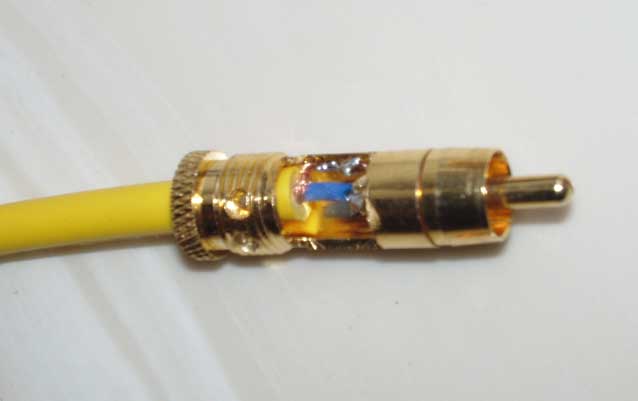

Najlepsze jednak to, co zobaczyłem po rozebraniu tych kabli. Dobrze, że po odsłuchach bo inaczej nie było by mi do śmiechu, ale do rzeczy.

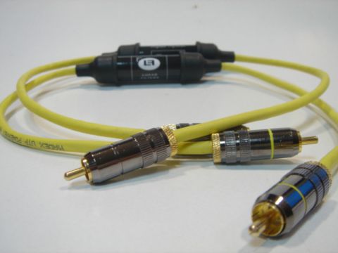

Na pierwszy ogień interkonekt COM-MK 1.
- bardzo miękki, żółty przewód jest bez ekranu, a miał być - zgodnie z opisem w aukcji

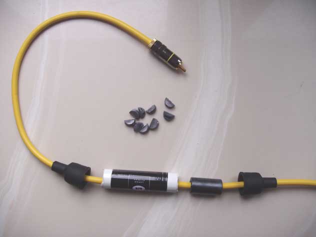

- filtr „PFSS” składa się z: 2 szt. samochodowych fajek gumowych, 10 cm rurki instalacyjnej, 4 cm ferrytu (chyba) oraz pociętych na pół ołowianych plomb stosowanych np. do plombowania liczników energii elektrycznej
- wtyki solidne, dobrze trzymają się w gniazdach

Jeszcze jedna fotka
...właściwie ze wzgledu na to kłamstwo odnośnie ekranowania nie wiem, czy Producent nie zasługuje na interwencje prawną np... Mam mieszane odczucia, jak ktoś "na żywca" oszukuje.

Nie mam zamiaru tego ukrywać, że je rozebralem. To tak proste, że może zająć się tym dwuletnie dziecko. Rozebrałem, bo zaniepokoił mnie dźwięk przesypujących się (jak sie później okazało) połówek ołowianych plomb.
