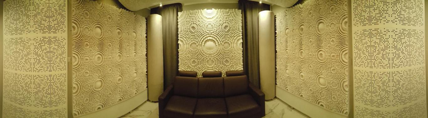

@slawek.xmAaa, z tego co pamiętam, był tam dyfuzor 2d na tylnej ścianie, a miejsce odsłuchowe pod tym dyfuzorem. Było to dość kontrowersyjne, ponieważ jak wiadomo, rozpraszanie jest odczuwalne w ściśle projektowo wyliczonej minimalnej odległości od dyfuzora, a nie mając głowę bezpośrednio przed nim. Nie wiem jak jest tam teraz, ale wówczas z punktu miejsca odsluchowego na pewno większy sens miałby absorber bezpośrednio za głową.
to zależy od odległości głowy od tylnej ściany
a za kanapą chyba teraz jest tak
7 minut temu, slawek.xm napisał:
a Seyv twierdził , że dyfuzory za kolumną spłaszczają scenę , nie różnicował ich wielkości
Za kolumnami tzn. na przedniej ścianie ( dyfuzory nie za plecami słuchacza ) ?
jest tu gdzieś jego wpis , nie chce mio się już szukać dokładnego cytatu ale tak chodzi o ścianę za kolumnami nie za słuchaczem
Nie wiem co miał na myśli. Z mojego doświadczenia wynika, że:
-na głębokość sceny raczej ma wpływ odsunięcie kolumn od ustrojów akustycznych i ścian za nimi,
-na szerokość sceny wpływ mają szerokość bazy między kolumnami, stopień skręcenia kolumn wobec słuchacza oraz geometria rozpraszania/pochłaniania odbić bocznych oraz w tylnej części pomieszczenia.
Rozpraszanie za kolumnami na pewno pomaga w usuwaniu filtra grzebieniowego jak i wyrównaniu tonalnym. Spłycania sceny nie zaobserwowałem.
Teraz widać, że jest 3d, którego studnie są dość płytkie, więc działanie dyfuzora będzie odczuwalne dość małej odległości, a kanapa jest chyba bardziej odsunięta od niego, niż wtedy, gdy dyfuzor był 2d o dość głębokich studniach.
Więc w miejscu odsłuchowym na pewno jest lepiej. 🙂

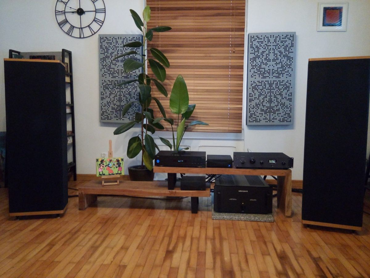

Na specjalne życzenie Pana Rafała z turnusu trzeciego, Pucio Pucio
2 godziny temu, pantagruel napisał:
Kurde, przecież tam sprzęt stoi, to od tyłu zrobić czy po ciemku?
Najlepiej to chyba zasłonić okno i włączyć wszytkie źródła światła w pokoju?
A ja nic nie chciałem. Proszę usunąć.
Pytanie na poważnie.Jak nazywa się ta wyższa roßlinka?
fikus
No i proszę
Odpowiedni kwiatek, w odpowiednim miejscu 😉
Wszystko pięknie, ale niepokoi mnie brak dywanu 😊
No oczywiście😅
Piesek by mi go przerobił na włóczkę.
A poważnie, nie odczuwam zupełnie potrzeby, żebym czymkolwiek musiał tłumić wysokie czy odbicia.
To podłoga z klepki drewnianej ?
1 minutę temu, pantagruel napisał:
tak
Gdyby to był gres , to potrzebowałbyś dywanu.
Na drewno nie potrzeba? Bo sam się zastanawiałem nad dywanem, choć nie bardzo mi pasuje.
