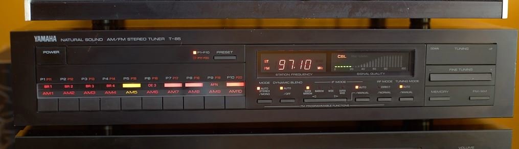

Trafiłem taki tuner z takimi przyciskami jak na zdjęciu nr1, różnią się one od tych częściej spotkanych w Yamaha T85 (foto nr2), może ktoś mi wyjaśnić dlaczego tak jest?
Pewnie był od razu zamówiony pod rynek DE i stąd gotowe klawisze do zapisania w rozumie ?
