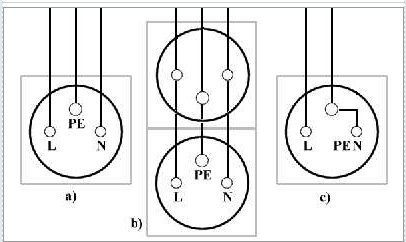

4 godziny temu, gutekbull napisał:
Mógłby to ktoś rozrysować ,po stronie gniazda i przeciwnej kabla zasilającego. Jakiś szkic ?
Rysunek a) instalacja z uziemieniem.
Rysunek c) instalacja z zerowaniem.
Rysunek b) zignorować i wezwać elektryka z uprawnieniami. Koniecznie.
