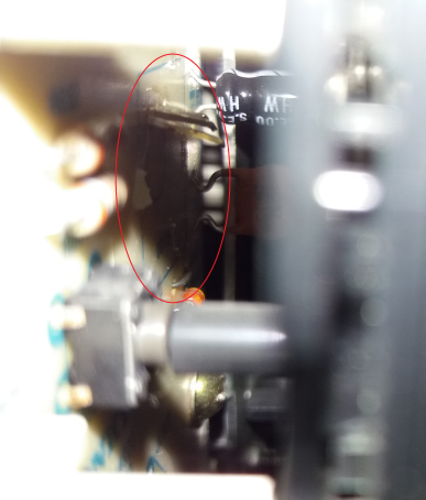

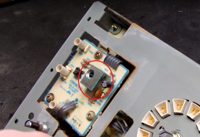

Cześć,
Niedawno zakupiłem wzmacniacz Onkyo Integra A8850, po czym nabyłem na znanym portalu pilot zamiennik o symbolu RC-207S.
Niestety po sprawdzeniu okazało się, że wzmacniacz nie reaguje na jego komendy.
Jednak okazało się, że da się za jego pomocą sterować amplitunerem TX-8511 (poza wyborem źródeł Video1 i Video2, ponieważ mój pilot ma zamiast nich Aux1/2).
Tutaj pojawia się pytanie, czy pilot został niepoprawnie zaprogramowany (na nowsze modele Onkyo), czy raczej mój A8850 ma niesprawne elementy odpowiedzialne za zdalne sterowanie? Czy Onkyo zmieniało kodowanie sygnałów (np. volume +/-, standby, wybór źródeł) pomiędzy A8850, a TX-8511?
Witaj
Ja mam 8850 i używam do niego zamiennika ( pilot RC-314S). Działa bez zarzutu. Wszystkie funkcje działają jak należy. Jesli nie masz uszkodzonego sterowania w gałce ( miałem ten problem w poprzednim egzemplarzu 8850) to z pewnością ten model zamiennika Ci zadziała.  Pozdrawiam i gratuluję zakupu. To fajny wzmacniacz. Mam nadzieję, że selector nie przeskakuje.

Cześć,
Póki co nie przeskakuje, ale słyszałem że to znany problem i jak się zaczyna pojawiać, to trzeba porządnie przeczyścić i nasmarować tarczę sterującą. Kojarzę jednego fachowca, który się w tym specjalizuje (robił np. u mnie w Sonym ta-f707es) - u nas na forum ma nick @Bumpalump Jeśli chodzi o pilota, to niestety nie działa żadna z funkcji (głośność, wybór źródeł, standby, muting).

Tak sobie myślę, że może odbiornik podczerwieni w 8850 jest uszkodzony, albo coś w jego okolicy, bo ten pilot działał na TX-8511.
A może 8850 ma gdzieś na płytce wyłączanie zdalnego sterowania? Jakaś zworka albo mikroprzełącznik?
Jeśli ktoś z Wrocławia miałby Onkyo A-8850, byłbym bardzo wdzięczny za możliwość przetestowania tego pilota ?

W dniu 29.10.2020 o 11:07, secondtribe napisał:
Cześć,
Znalazłem przyczynę - usunięty element odpowiedzialny za odbieranie sygnałów pilota ?
Nie czaję po co ktoś to zrobił.
Teraz pozostaje zwrócić wzmacniacz sprzedającemu i odzyskać pieniądze
