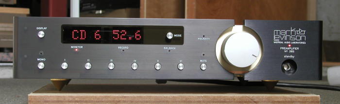

Akryl bardzo latwo sie obrabia narzedziami do drewna. W bardzo prosty sposob mozna takze wkomponowac roznego rodzaju "okienka" do wyswietlaczy. Wystarczy zakleic tasma w odpowiednim miejscu a reszte przeszlifowac. Uzywajac Scotch Brite pads, faktura bardzo przypomina szczotkowane aluminium. Na zdjeciu lewa strona byla dorabiana, prawa oryginalna; napisy wykonane poprzez letraset.
