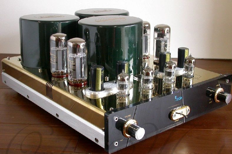

hej Miłośnicy chińskich lampowców :)
Co to za wzmacniaczyk ?
Hidden Content
Wg mnie - bardzo ładny i chiński :)

szakunec, 15 Lis 2007, 14:01
To Ty sprzedajesz? ;-)
Fajny, ale na pewno można taniej.

Niebrzydki, lampy EL34 też nieźle rokują. Niepokoją mnie jedynie toroidalne trafa wyjściowe (kiedyś porównywałem dwa identyczne niemal wzmacniacze, z tym że jeden miał EI a drugi toroidy. Ten z toroidami grał znacznie gorzej). Poza tym nie ma nigdzie schematu do tego, i trudno coś orzec na temat rozwiązań układowych.

>kubedes
A gdzie tam ja .... nie znam delikwenta.
Rozglądałem się po prostu trochę po Alledrogo i wpadł mi w oko ....
Nie jestem ekspertem - więc oceniam (jak na razie ) tylko wygląd zewnętrzny :)
