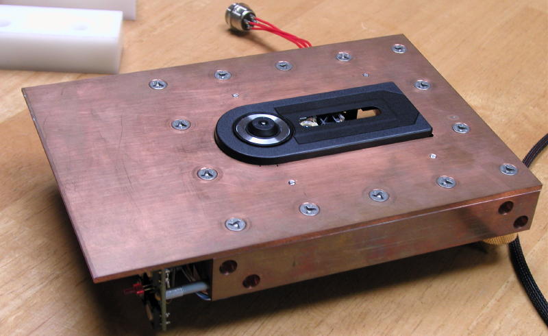

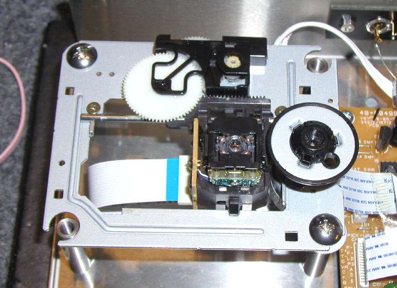

Zainspirowany ostatnimi wrażeniami Petera Daniela (wątek rozbierane zdjęcia w stereo),
postanowiłem uruchomić wysiłek większej ilości zapaleńców DIY i zaproponować klonowanie transportu shigaraki.
Ponieważ jest to w 100% wysokiej jakości transport, a wygląda na piekielnie prosty w zbudowaniu może wspólnym wysiłkiem zrobimy sobie "dobrze".
Głowice (cała mechanika Sanyo jest łatwo dostępna) kłopot aby znaleźć elektronikę do tego. Skoro jest to poulana głowica to znaczy że występuje w wielu tanich urządzeniach! (może nawet Watson ...)
Może znacie urządzenia CD w których taka głowica się znajduje. W makro dziś widziałem podobne ale wybiorę się tam jeszcze raz z wydrukami zdjęć tej mechaniki.
Dla przypomnienia dołączam zdjęcia Shigaraki z wątku rozbieranego z zakładki Stereo...

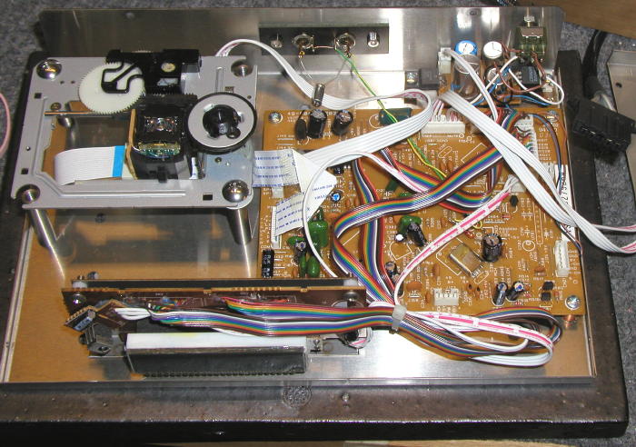

i jeszcze shigaraki

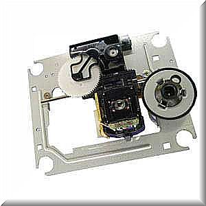

tu znalazłem głowice:

Zasugerowałem się opisem Petera Daniela, który cytuje na dole,
Słyszałem Flatfisha kilka razy i grał bardzo dobrze.
Przy okazji może to być tani transport! Wyobraź sobie że kupujemy jakiegoś Philipsa za 149 zł w Mediamarkt lub Makro - dorabiamy spód inną obudowę i jedziemy z Hi-Endem za 500 zł. Na mnie to działa.
No i znowu gonimy zajączka... Zdziwiłbym się jak by mój CDPRO2 oberwał od takiego klona, ale jestem teoretycznie na to przygotowany....

sf-p101, z tego co wyczytałem, jest w Harman'ach HD720 i 740. sf-p101n w Nad'zie 522 oraz w Cec'ach cd3300 i tl51z. oba napędy są do kupienia tutaj:

Panowie, powiem tak, posiadam transport Levinsona ML31.5 ktorego lekko modyfikowalem. Mam takze Levinsona ML37 ktorego dosc gruntownie modyfikowalem (oba uzywaja mechanizmy Philipsa: CDM 12 IND i CD Pro). Mam takze CEC TL0 ktory przez wielu jest uwazany jako najleszy transport ever made (na rynku wtornym $7000).
Myslalem ze mam wszystko, ale kiedy podlaczylem Shigaraki, moj swiat cyfrowy zaczal sie chwiac i stracilem pewnosc czy rzeczywiscie mialem wszystko? ;-)

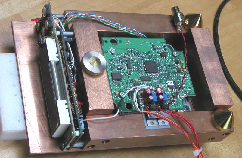

Experymenty z Shigaraki na tyle daly mi do myslenia ze zdecydowalem sie uruchomic dawno temu zbudowany prototyp minimalistycznego transportu. Cale chassis jest z miedzi (1 x 1 bars), w srodku mechanism CD-Pro2. Podejrzewam ze regulacja na LM1085 nie jest zbyt trafiona ale kiedys myslalem inaczej.
PS jest podobne jak w Shigaraki: CT transformator i dwie MSR860 diody z pojedynczym 1000uF kondensatorem. Gra to OK, ale nie jak Shigaraki. Oczywiscie czeka mnie sporo wiecej eksperymentow. Mam takze druga, podobna chassis, gdzie mechanism moze byc zamocowany na miekko (sprezyny i gumowe amortyzatory)

A może część tajemnicy tkwi w tym "placku gliny"? Jakiś materiał pochłaniający zakłócenia?

Niedlugo powinienem miec okazje przetestowac Flat Fish, a wiec zobaczymy jak sie to ma do gliny.

ryszard "Może znacie urządzenia CD w których taka głowica się znajduje"
gdybyś czytał wątek z rozbieranymi zdjęciami już wiedziałbyś w których odtwarzaczach ta kupa pracuje

Ryszard_wpl, 28 Wrz 2007, 14:34
>Ponieważ jest to w 100% wysokiej jakości transport...
Nie podoba mi się zbyt długa oś silnika napędzającego płytę. Podobnie jest w kss 213B. Upraszcza to pewno masową produkcje mechanizmu ale z pewnością potęguje to drgania, zwłaszcza gorzej wyważonych płyt.
Jeśli mechanizm ten miałby być bez szuflady, z płytą na wierzchu, to należałoby sprawdzić czy nie będzie kłopotu z zabudową mechanizmu. Taki problem mam z kss 213B - głowica jest tu bardzo szeroka i, co za tym idzie, szeroka jest szczelina,
w której się ona porusza.

Pytanie jeszcze czy przypadkiem cała ta dobroć Flatfisha nie leży w odpowiednim servie i jego programie, czy co tam jeszcze jest. Może sam napęd SANYO to tylko mało istotny dodatek. U siebie mam w HK 760 laser Sanyo SP101 5/8 i żeby to była jakaś rewelacja to nie powiem, potrafi mieć problemy z CD-R'ami lub mocniej porysowanymi płytkami.

właśnie 5/8 to stary dość model. Niech to rzeczywiście będzie oprogramowanie servo + osadzenie na sztywno

Cały ten transport wygląda jak wymontowany z jakiejś miniwieży i podrasowany przez DIY'owca. Widać różne fabryczne konektory i nie wykorzystane złącza. Kwarc też pewnie zmieniony na lepszy. Czy sądzicie że 47 Labs są w stanie napisać własny soft który to obsłuży? A kto im udostępni takie informacje? Najciekawszym elementem w tym transporcie może być sama głowica laserowa.

Jako ciekawostke napiszę że transport(to napewno) jak i cał alektronika(tu nie jestem pewien bo są starte oznaczeni) znajduje się w CD YBA Special wersja pierwsza i gra to naprawdę dobrze.
