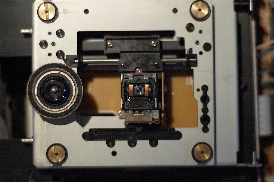

Czułem, że wybrałem sobie dobrą bazę na transport...
Muszę go tylko sprawdzić jak zagra zamocowany na stałe, bo fabrycznie siedzi na kombinacji sprężynek z gumkami.
Przymocowany na stałe do klocka ważącego ~15 kg powinien być stabilniejszy
Nie jest, aż tak prosty, ale o bardzo podobnej konstrukcji.
Również Sanyo tyle, że z liniowym silnikiem prowadzenia lasera.
