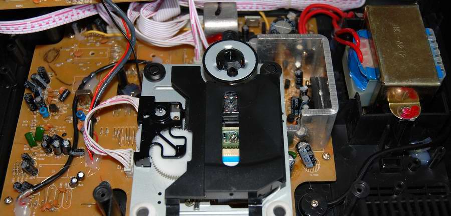

Co ciekawe urządzenie ma zabezpieczenie przed skutkami wstrząsów - ESP - bufor mieszczący według instrukcji 100 sekund nagrania..

Co ciekawe ale na głównym PCB CD jest chyba również scalona końcówka mocy na dużym radiatorze z alu po prawej stronie.
A jak glowica lasera, podobna do Shigaraki?

Głowica podobna, ale np nie ma śruby mocującej zieloną plytkę, widocznej na zdjeciu powyżej. Oznaczenie: SF-P101N
Dotarłem do spodniej strony płytki :) Wiekszość układów od Samsunga. Teraz trochę czasu zajmie wymycie osadów z topnika, tak, żeby dało się coś odczytać...
Mały tuning zasilania, wymiana badziewnych elektrolitów, odłączenie końcówki mocy i ciekawe jakby to zagrało po analogu podłączone pod system stereo?
Badziewne elektrolity wymienię od razu. Jest wyjscie słuchawkowe, gra trochę lepiej niz przez głośniki, ale słuchawki mam nieaudiofilskie, kupione dawno temu w Peweksie za kilkanascie USD, więc trudno cokolwiek oceniać...
Ceramiki też można wymienić, a eksperyment odsłuchowy przy okazji budwy transportu można z tym wykonać.
Próbuję zrobić zdjęcia, niestety brązowe nadruki na czarnych scalakach są bardzo słabo widoczne. Może w świetle słonecznym... Pewnie będe musiał pospisywać oznaczenia.
