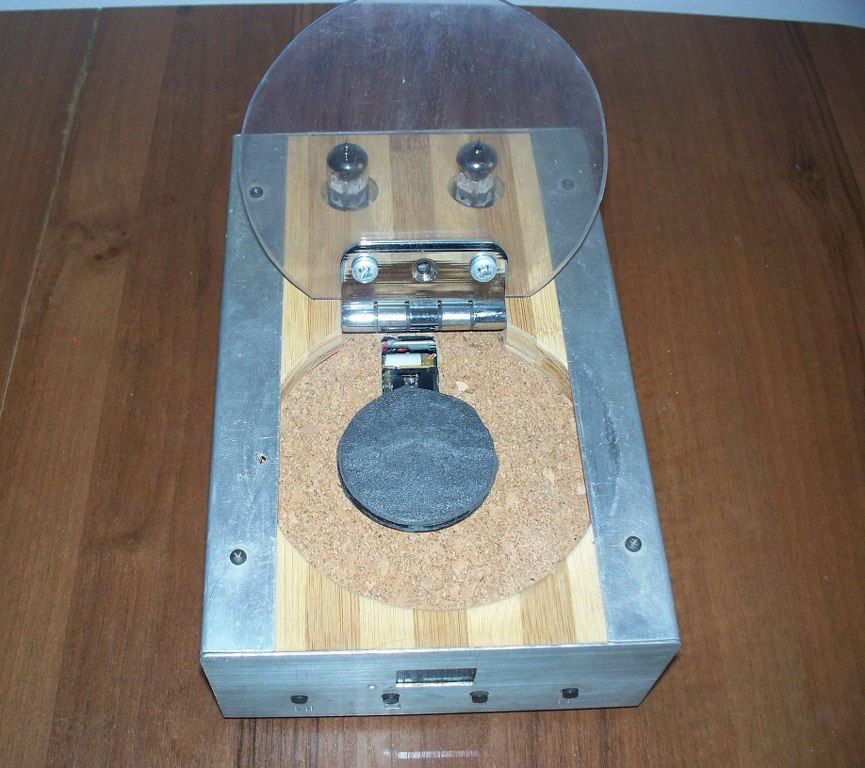

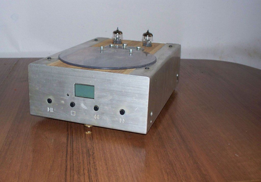

Mój transport działa od 2008 roku bez problemu. Niestety, do dzisiaj mam obudowę przejściową. Możecie załączyć zdjęcia swoich transportów? Chętnie bym się zainspirował czyimś pomysłem. :)
Dwa razy mój transport grał na zlocie audiofilów, w sklepie Q21 w Pabianicach :) :
<br />Możecie załączyć zdjęcia swoich transportów?
Chętnie bym się zainspirował czyimś pomysłem. :)<br />

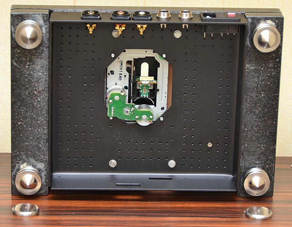

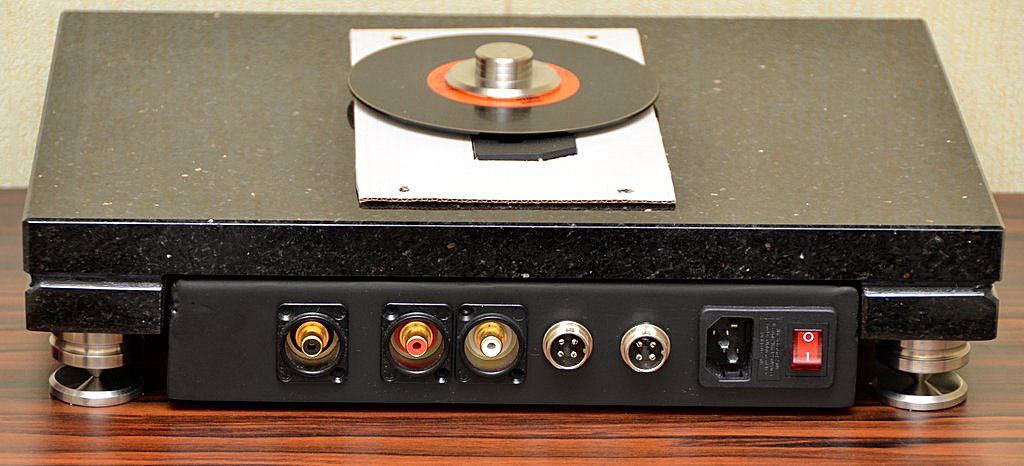

Może będę się już trochę powtarzał, bo gdzieś już coś pisałem, ale praca troszkę się posunęła (gniazda z tyłu).
Pomysł oczywiście znany, ale mi się podoba.
W międzyczasie zacząłem wzmacniacz, forumowy M2 będzie też w tym stylu.

yogilla to przypomina trochę AA, powiedz jak z góry będzie wykończone bo chyba tego kartonika nie zamierzasz trzymać wiecznie ;)

<br />powiedz jak z góry będzie wykończone bo chyba tego kartonika nie zamierzasz trzymać wiecznie ;)<br /><br />
ten kartonik to wzór z którego odwzoruję (wypiłuję) docelowy element z blachy aluminiowej 4mm (blach leży i czeka)

Mi też koncepcja Lektora bardzo się podoba. Jednak wolałbym laser czymś zakryć kiedy nie jest używany. Ayon i Raysonic stosują taką szklaną pokrywkę przypominającą szklaną pokrywkę od garnka.

<br /> Jednak wolałbym laser czymś zakryć kiedy nie jest używany<br />
Docelowo mam w planach osłonę przed kurzem, na czas gdy nie będzie używany.
<br />macie rozdzielone napięcia na 8V i 5V ? <br />
Ja na razie korzystam z "dawcy" i za bardzo nie mam jak tego rozdzielić.
Rozdzielone napięcie i większość jak nie wszystkie mody z wątku - reclock, zegar, tantale...
Udało mi się jeszcze upchnąć dac na 4xTDA 1543 + srpp. Zasilanie w drugiej obudowie oczywiście.

<br />Wyświetl postUżytkownik piotrektychy dnia 28.02.2016 - 09:14 napisał<br /><br />powiedz jak z góry będzie wykończone bo chyba tego kartonika nie zamierzasz trzymać wiecznie ;)<br /><br /><br />ten kartonik to wzór z którego odwzoruję (wypiłuję) docelowy element z blachy aluminiowej 4mm (blach leży i czeka) <br />

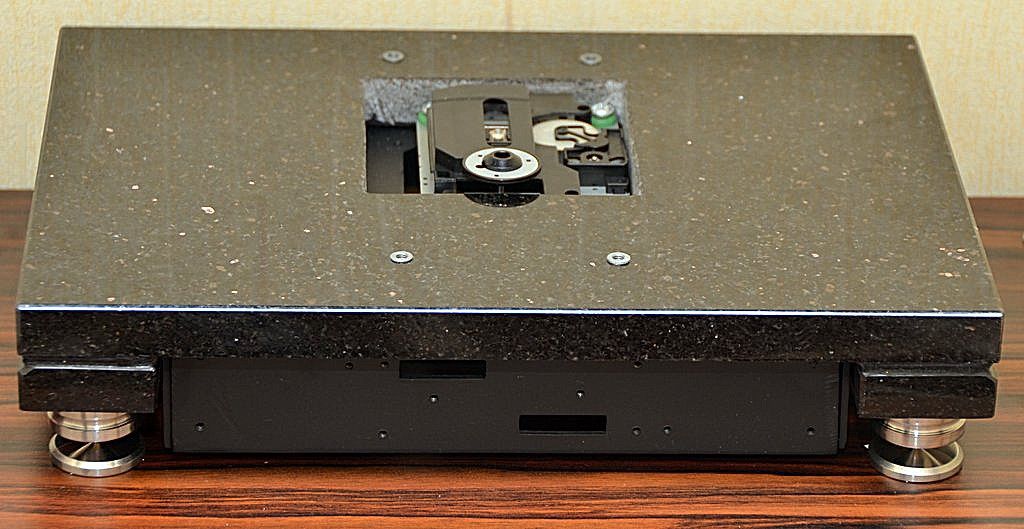

No i coś drgnęło, popołudnie spędzone z wiertarką i pilnikiem
ale jeszcze sporo roboty z tym elementem ;-)

yogilla czy DAC , trafa i zasilacze też będą w tej skrzyneczce zabudowanej pod spodem czy oddzielnie ?
zastanawiałem się nad obudową, miedź, aluminium itp. ale później t trzeba jakoś zabudować, a płyta kamienna z taką skrzyneczką to fajny wynalazek, chyba tez pójdę w taką konstrukcję
<br />czy DAC , trafa i zasilacze też będą w tej skrzyneczce zabudowanej pod spodem czy oddzielnie ?<br />
Wbrew pozorom miejsca jest nie za wiele, dlatego przewidziałem dwa gniazda na ewentualne zewnętrzne zasilanie (transformatorki).
Reszta myślę że się zmieści.
