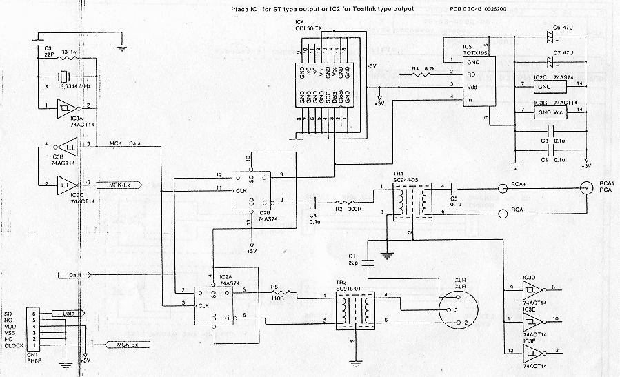

Zdjecia TL0 mozna znalezc tu:

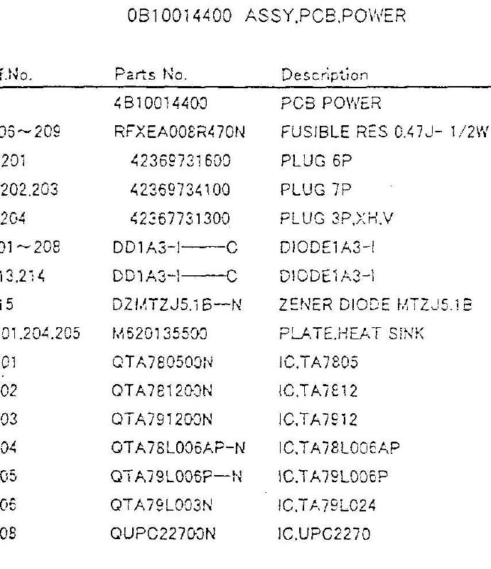

W zasilaniu uzyto elementy jak w zalaczniku. Na plytce servo sa uklady: LA9200NM, YM7121C, LA6510

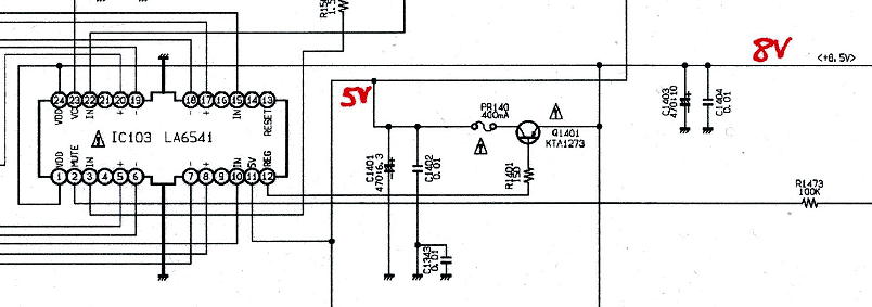

Uklad regulatora 5V wyglada jak w zalaczniku. Q401 na plytce napedu to Q902.
LA6541 jest zasilany przez 8V i ma wbudowany regulator 5V w oparciu o zewnetrzny tranzystor.
Rozumiem ze w momencie kiedy uzywamy zewnetrzny regulator 5V tranzystor powinien byc wymontowany i podlaczenie 5V do LA6541 usuniete?

"Rozumiem ze w momencie kiedy uzywamy zewnetrzny regulator 5V tranzystor powinien byc wymontowany i podlaczenie 5V do LA6541 usuniete?"
Dobrze rozumiesz.
W JVC 31 zamiast tego LA mamy CSC1469 jest to to samo różni się rozkładem wyprowadzeń.

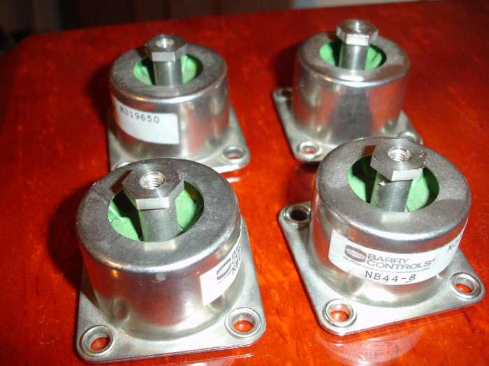

są w metalach kolorowcyh, różne przekroje od kwadratu 3cm na 3cm czyli grube, są też 5cm na 1 cm... kątowniki do połączenia tego sa też, rozrysuję i jade to kupować, amortyzatorki jak poniżej czekają ;) nie są złe, mają gwint i można spokojnie to przymocować to tego mosiądzu, naskrobałem coś, zastanwwiam się tylko czy nie lepiej w 3 miejscach !!! i napęd nisko zawieszony, jak formuła...

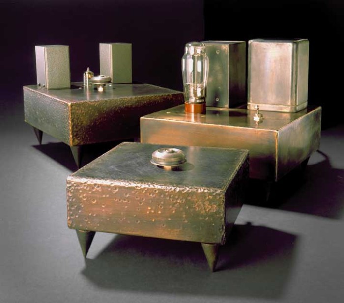

A może to ładniejsze :) ... miałem coś takiego robić tylko czasu brakuje. Niestety do odlewu trzeba formę która trochę kosztuje i na jedną budę wyjdzie drogo. Ale są też różnej grubości blachy z mosiądzu które jak się dowiadywałem można zrobić tak żeby wyglądały jak te na zdjęciu.
no wlaśnie takie było by idelane jesli chodzi o obudowe na całość... ale znów koszty ...najpierw obuduję to sztabami ;) zobacze jako to śmiga i można by coś w ten deseń co Przemek pokazał zrobić, lub próbować zrobić..

można pokombinować z odlewami na wosk tracony. kilogram mosiężnego odlewu kosztuje ~60PLN.
blachy ze stopów miedzi (brąz) się łatwo kują - można na gładko łączenia porobić. zaklepuje się i szlifuje.
potem na mosiądz, miedź i brąz jest cała gama patyn.
kolega w tym siedzi, bo odlewał rzeźby to trochę się nasłuchałem ;-)
IMHO najbardziej optymalnie by było zrobić odlew właśnie. Przynajmniej do zamocowania napędu.
Odlew jest zawsze solidniejszy niż element skręcany.
Tylko mnie się bardziej podoba opcja taka jak w oryginalnym Shigaraki.

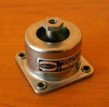

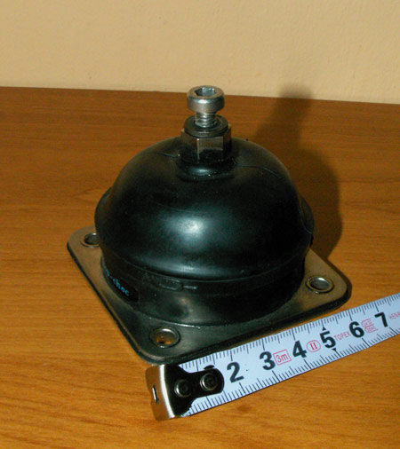

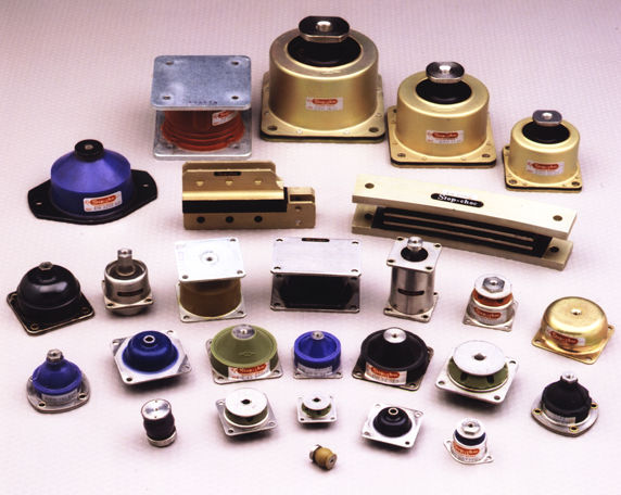

Na allegro co jakiś czas się pojawiają. Około 20 zł za komplet 4 szt. Warto zapytać niekoniecznie licytując. Trzeba też zwrócić uwagę na jakie jest obciążenie.
Ja mam kilka kompletów gumowe - elastomerowe oraz olejowe. I uwaga czasami kaszanią czasami pomagaja. Można uplastycznić dzwięk ale też i go "skluskowacić"
Na allegro były dokładnie barry controls z demobilu prawdopodobnie.
mam tez takie czarne jak AcoustiC pokazał z miarką, postawiłem na nich Alepha i taka buła się zrobił ze nie do uwierzenia hehe ;)

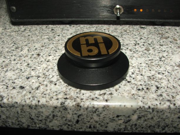

Wracając do MBL - nie skorzystamy raczej z clampa - bo cdpro2 ma bardzo mocny silnik (przy starcie CDPRO2 ciągnie do 1 - 1.5 A!!! prądu). Nasz Sanyo jest konstruowany do sprzętu na baterie... Więc chyba by się szybko zjarał BTL przy dużym obciążeniu. Mam świadomość iż większa masa obrotowa ma większą bezwładność i same plusy z tego wynikają - ale czy scalak drivera wytrzymałby to?
