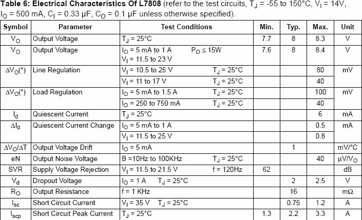

czy znacie producenta elektroniki pod nazwa S. ma np stabilizator ktory dzis kupilem TS7808.
pod spodem parametry L7808 i TS7808
