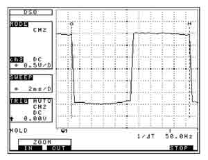

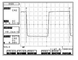

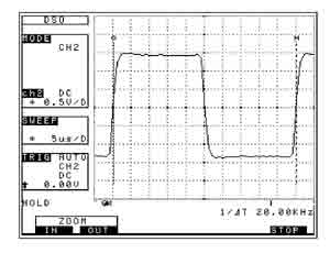

Co do pomiarów, choć tego nie chiałem robić załączam zrzuty ekranowe z oscyloskopu ( tylko nie pisz, że to chała, nie nadaje się itp. OK ? ) A wyobraź sobiue, że mierzyć umiem :-)
W kolejności:
50Hz,500Hz, 1kHz ( 2120 Hz taki sam jak 1 kHz) 20 kHz i 50 kHz ( punkt Neumana ).
Wyjście XLR, dlatego taki duży sygnał, wejście MC, do generatora cyfrowego miałem podłączony symetryczną wersję "odwróconego filtru Hagermana ".
Wiesz, ponad 100 lat temu pewien Francuz wykazał naukowo, że człowiek nigdy nie będzie latał czymś cięższym od powietrza :-)))
Jeżeli nie umiesz to nie sądź, że inni też nie umieją.
Pozdr
[obrazekLUKASZ-219069_1.jpg] [obrazekLUKASZ-219069_2.jpg] [obrazekLUKASZ-219069_3.jpg]
Jeżeli twierdzisz że "taki" krztałt prostokąta jest idealny...dobry dla phono to o'kay.Pózniej ten "prostokąt" ulegnie dalszemu odkrztałceniu w reszcie toru i wyjdzie trapez..a w aktywnej korekcji jedynie jego opadanie będzie zaokrąglone.
Owszem w danym systemie może to być wystarczające lub sie zgrać...
Cały widz polega na tym by przynajmniej narost prostokąta był jak najbardziej idealny... w pasywce rzecz niedouzyskania,niestety.
Im bardziej liniowy i zbliżony do "neutralnośći "system tym bardziej pasywka będzie grała w sposób spowolniony...z lekko wypchniętą średnicą.Co ciekawsze w pasywce niemamy możliwośći ingerencji w poziom/zakres przesunięć fazowych.

Już kiedyś coś pisałem o porównywaniu sprzętu na podstawie pomiarów - w/g bez sensu. Sprzętu trzeba słuchać a nie mierzyć. Nawiasem mówiąć to reszta toru nie zniekształci tego prostokąta, bo mój słuchawkowiec wogóle nie zniekształca prostokąta do 100 kHz,więc nie ma obawy. Ale ja tego sprzętu nie projektuję, aby kwadrat był idealny. tylko aby dobrze grał. i gra dużo lepiej niż z aktywną EQ. Gdyby było inaczej, nie bawiłbym się w pasywki. I nie piszę tego, bo coś tam "lansuję". Zresztą nie interesuje mnie czy ktoś mi wierzy, czy nie. Wystarczy posłuchać samemu :-))
No, to już chyba temat zakończony i toporek zakopany ?
Pomiar to podstawa ,tylko trzeba pomiary umieć właściwie interpretować.
Słuchawkowiec z BD139/140 na wyjśćiu ma idealny 'prostokąt"do 100kHz...!?
Napiszę to tak:
Mój spokój a twoja radość.
Muszę wnioskować że masz dziwną pomiarówkę... może "zawolną"?

A Ty wciąż o tym IDELANYM prostokacie !
Może przypomnę Ci co ja pisałem ?:
"na pewno na wyjsciu jest prostokąt bez znaczących zniekształceń".
Ja nie robię sprzętu pomiarowego tylko grający, a jeżeli Ty oceniasz go tylko na podstawie krztału prostokąta ( nie jest idealny bo jak przyłożę kątomierz, to mi jeden bok odstaje ) to wybacz, ale nie mamy o czym dyskutować. Inna filozofia. BD139/140 mają pasmo 50 MHz, więc nie wiem o co Ci chodzi ? Za mało ? To może MJE340/350 na które wzmacniacz był projektowany, ale z powodzeniem mogą być zastąpione parą BD ?
