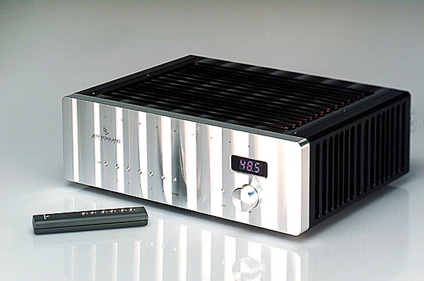

Dobrymi przykladami uzycia scalych koncowek mocy w hi-end'owym sprzecie audio sa np: Jeff Rouland CONCENTRA II, Aero Audio Prima Integrated MKII
