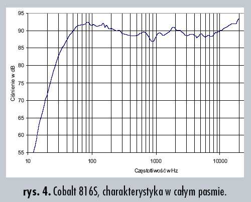

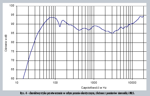

Mam też wykresy charakterystyk częstotliwościowych tych kolumn z Audio 1/2002 i 1/2004.
Charakterystyka 816 ma wyraźne siodło, a Cobalt 816S wygląda już lepiej.
