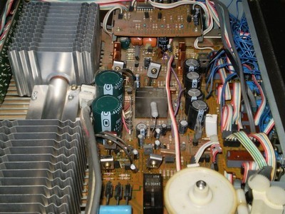

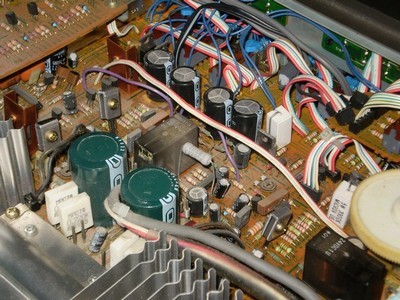

mam problem we wzmacniaczu Wega V700 , chodzi oto, że jeden kanał gra różnie ,
tzn. po włączeniu wzmacniacza po ok. 1/2 do 1 godz. w tym jednym kanale
dźwięk robi się cichszy ( i po podkręceniu głośności słychać , że jest to dźwięk
zniekształcony bez wysokich tonów i troszkę charczący, ale nie jakoś bardzo),
później najczęściej wogóle zanika.
Czasem pomaga wyłączenie i włączenie wzmaka - oba kanały grają przez ok. 1/2 do 1 godz.
prawidłowo i powtarza się wszystko.
Przekaźnik jest sprawny sprawdzałem omomierzem, wzmak grzeje się w normie,

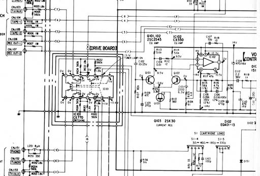

potencjometry są też w porządku. Załączam może mało czytelny schemat, jeżeli
ktoś mógłby pomóc to mogę przesłać na priv lepiej zeskanowany.
(w końcówce mocy są tranzystory 2SC2681 i 2SA1141)

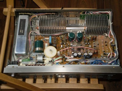

i jeszcze przedwzmacniacz i parę zdjęć
