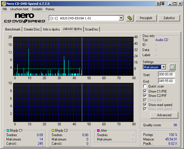

Dodam tylko od siebie kilka obserwacji. Od dawna nagrywam na dosyć już leciwej wypalance NEC ND-3500AG (niestety min. x8 dla CD). Nośników używam w zasadzie bardzo tanich ale stabilnych jeżeli chodzi o jakość (nazwa handlowa Vobis, stempel Plasmon). Jakość tak wykonanych płytek jest bardzo dobra, mój 25 letni odtwarzacz CD Sony CDP-101 odczytuje je bez żadnych problemów. Ilość błędów nigdy nie przekracza 20/s podczas gdy norma Reed Book dopuszcza pojawienie się do 220 błędów na sekundę. Skan tak nagranej płyty w pierwszym załączniku.
Nie tak dawno kumpel mi nagrał płytkę Esperanza Audio (!) na swoim nowym Litku LH-20A3P. Skan tej płyty w drugim załączniku. Tej płyty nie daje się praktycznie słuchać na większości odtwarzaczy. Moje domowe DVD Koda tylko skacze na tej płycie, stary Sony CDP-35 trzeszczy niemiłosiernie ale jakoś ją odtwarza, a co ciekawe ten dziadek CDP-101 większość utworów z tej płyty odczytuje idealnie, poza ostatnią ścieżką - tu na słuchawkach w niektórych miejscach słychać delikatne trzaski.
Podsumowując - najważniejsza jest jednak nagrywarka!

Te płytki Esperanza Audio to kompletna lipa, taka masa błędów C2 musi spowodować, że trzeszczy. Zostawcie to badziewie, pewniak to Verbatim Pastel.

Ja używam właśnie Esperanza Audio i wcale nie uważam żeby to był badziew. Wypaliłem kilkadziesiąt takich płyt w Nero z prędkością x4 i nie ma żadnych trzasków czy coś podobnego. Nie wiem tylko jak z ilością błędów bo tego nie umiem sobie sprawdzić, ale żadna płytka nie ląduje w śmieciach.

Poczytajcie ten temat, jest troche nie aktualny, ale to nic. Obecnosc bledow C2 w nowo nagranej cd-r to PORAZKA!
W drugim poscie sprerzyna jest napisane:
"po przeprowadzeniu szeregu testow donosze, ze jest to
najnizsza optymalna predkosc nagrywania - przy 8 razy
bledow jest ok 2x wiecej a przy 4 razy srednio 0.470.
Jeszcze nie sprawdzalem przy 16."
Nagrywal 12x[avg. 0.168], przy 8x bledow bylo 2 razy wiecej, a przy 4x jest avg. 0.470.
A plytki ktore testowal sa od Taiyo Yuden[to chyba mowi samo za siebie] z indexem 52x.
CZYLI MIMO mniejszej predkosci bledow jest wiecej. O C2 nawet nie mowimy.
