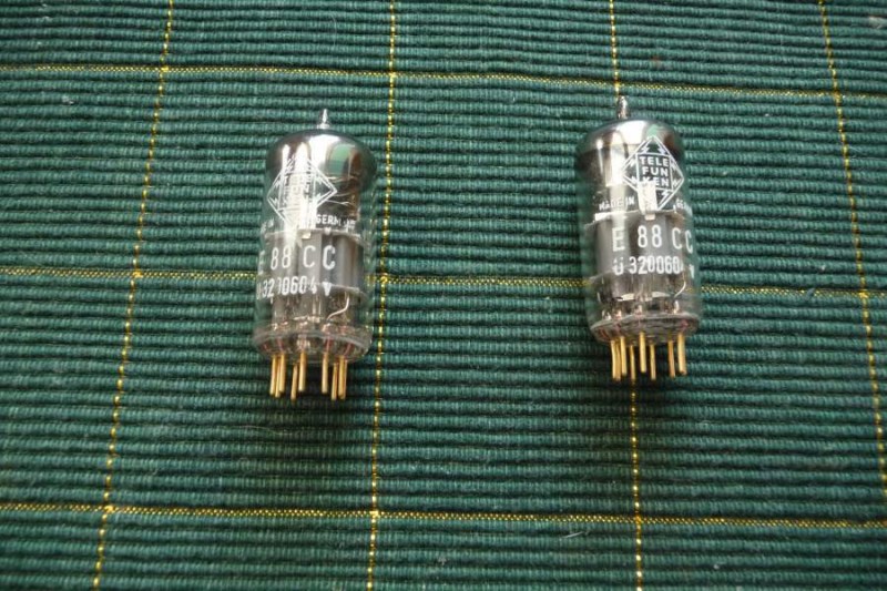

Mam w preampie takie2 lampy ze złotymi pinami ;
TELEFUNKEN E88CC U3200604V
Co to za lampy ?
Czy mogę kupić lepsze ,jeśli tak jakie i gdzie ?
Obejrzyj cokoły. Jeżeli pomiędzy nóżkami masz "diamencik" czyli wytłoczony w szkle kształt rombu, to są to oryginalne Telefunkeny, tzw "diamond bottom". O lepsze będzie ciężko i będą drogie.

Na pierwszym zdjęciu moje Telefunkeny z preampu ,maja diamencik z tył pomiędzy złotymi pinami ;-)

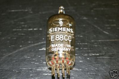

Poniżej porównywałem do wersji CCa i Siemensa, wszystko stare lampy.
Różnice pomiędzy Telefunkenami niewielkie Siemens bardziej ostry i mniej otwarty.

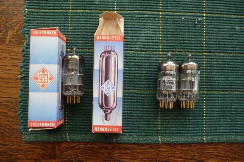

Czy te lampy sa cos warte? Bo wygladaja troche dziwnie.
Masz je przeceż dokładnie opisane w aukcji - producent nieznany, prawdopodobnie Tesla. I to zapewne jest Tesla :). Jeśli chcesz Tesle kup Tesle, a nie "pastowanego" Siemensa. Na allegro jakieś 8-10 pln/szt.
