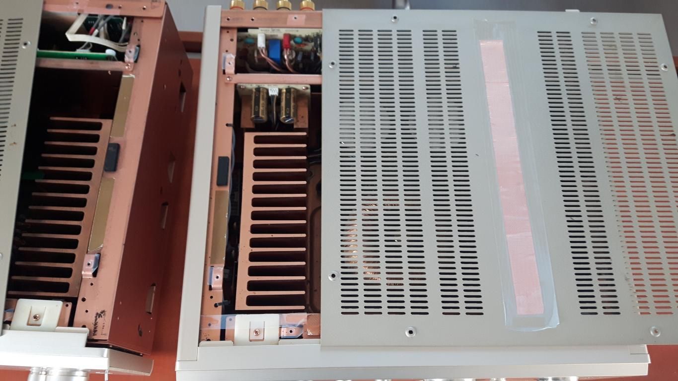

Mam pytanie po co we wzmacniaczu ten miedziany pasek przyklejony taśmą od dołu górnej pokrywy?
