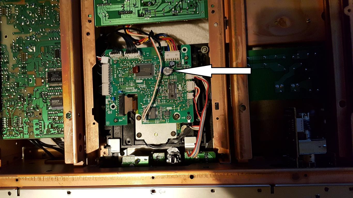

Gdzie? Zobaczę to po zdjęciu górnej pokrywy?
TAk. NA płycie głównej z CPU i DSP powinien być taki szeroki kondensator o dużej pojemności i napięciu zazwyczaj 5,5V. Kilka tygodni temu dyskutowaliśmy o tym ,ale w innym modelu. Powinien być widoczny bo wygląda nie jak walec, ale jak talerzy płaski
Nie. Pasek był wymieniany.
A czy dochodzi napięcie do silnika przy próbie wysunięcia/ wsunięcia tacki? Trzeba by to sprawdzić multimetrem, może być zwykły woltomierz do 12V.
Niestety nic takiego nie widać po zdjęciu pokrywy. Mam wrażenie, ze ten kondensator jest na płytce frontowej na której są przyciski do sterowania (open, play i pozostałe). Niestety frontu nie udało mi się zdjąć bo trzeba by zdjąć osłonę szuflady, a tego można dokonać tylko gdy szuflada jest wysunięta. Nie wiem jak ją wysunąć ręcznie więc nie siłowałem się z tym. Co do silnika, to mam wrażenie, że obydwie usterki pojawiły się w jednym czasie.

Może tak być gdyż kondensator robi zwarcie do masy i dociąża zasilacz co powodować może jego niestabilną prace. choć z tego co wiem są to osobne zasilania i stabilizatory. Ale to trzeba sprawdzić.
Jesli chodzi o kondensator to jest on oznaczony jako C990 0,1uF/5,5V niedaleko IC302
