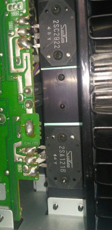

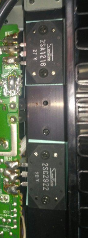

Niedawno udało się wylicytować Sony TA-F555ES mk1 w wersji euro.
Gra to bardzo przyjemnie z SS B5, ale chciałbym pozbyć się brumu z transformatora, a na szybko wykluczyłem wpływ zewnętrzny.
Wystarczy dokręcić jakaś śrubę mocującą itp. czy to już sprawa rozklejenia się trafa?
Ktoś może wie jakie dokładnie sankeny powinny w nim być? Po lekkim przeglądzie wygląda że był otwierany i widać ruszane luty przy tranzystorach mocy. Mam nadzieję że to tylko poprawiane zimne luty.
1 godzinę temu, Bumpalump napisał:
Modele sa właściwe ale rozne serie czyli byl naprawiany i jak zwykle niefachowo, wspolczuje
Warto próbować coś jeszcze zrobić w mojej sztuce czy lepiej skupić się na na czymś innym? Reszta wygląda na nie ruszaną.
