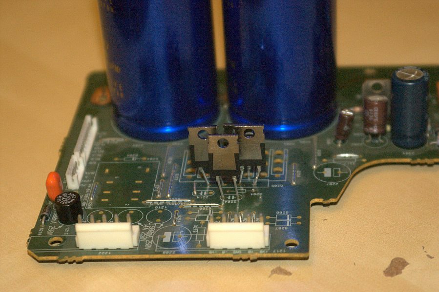

Wrzucę trochę fotek z tuningu Marantza PM68 z komentarzem:
-Zaczynamy od zasilacza. Wywalamy oryginalny zintegrowany mostek i zamiast niego "sadzimy krzaczek" złożony z diod soft recovery.

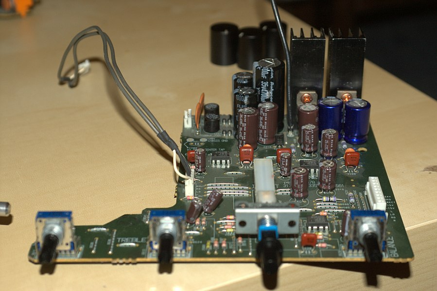

-W zasilaniu preampu wywalamy brązowe Elny i zamiast nich wstawiamy coś większego i lepszego. U mnie Runycon i lepsze Elny. Na tej samej płytce jest też regulacja barwy tonu, ale modyfikację tego można sobie odpuścić, bo da się to całe pominąć przyciskiem "direct".
-płytka regulacji głośności, tu wymieniamy brązowe Elny w zasilaniu na coś lepszego. Elektrolity 2,2uF wymieniamy na foliowce, a opampa JRC na BB OPA2134, OPA2132, TLE2082 albo OP275. OPA2604 zagrał tu zbyt ciemno, a LM6172 w niektórych egzemplarzach się wzbudza (uważać!)

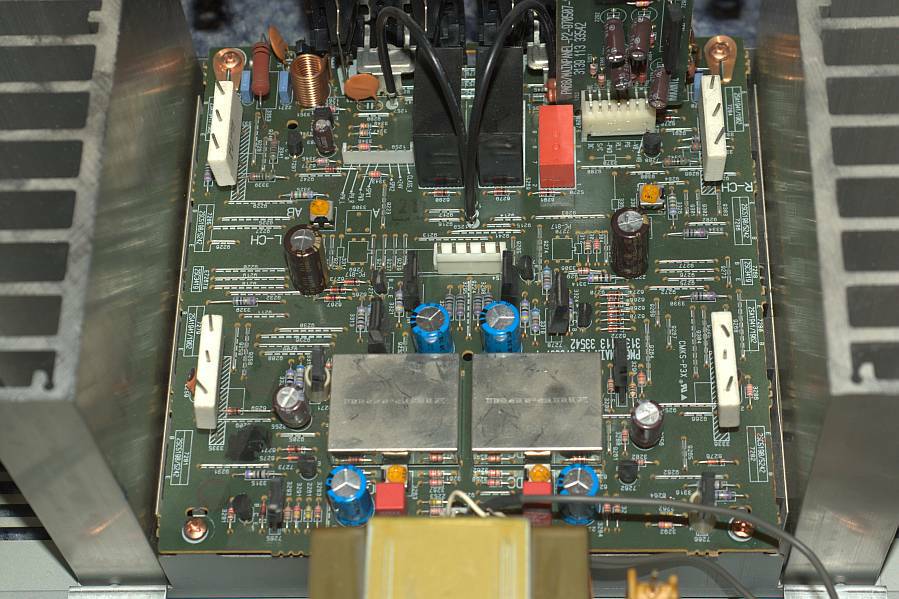

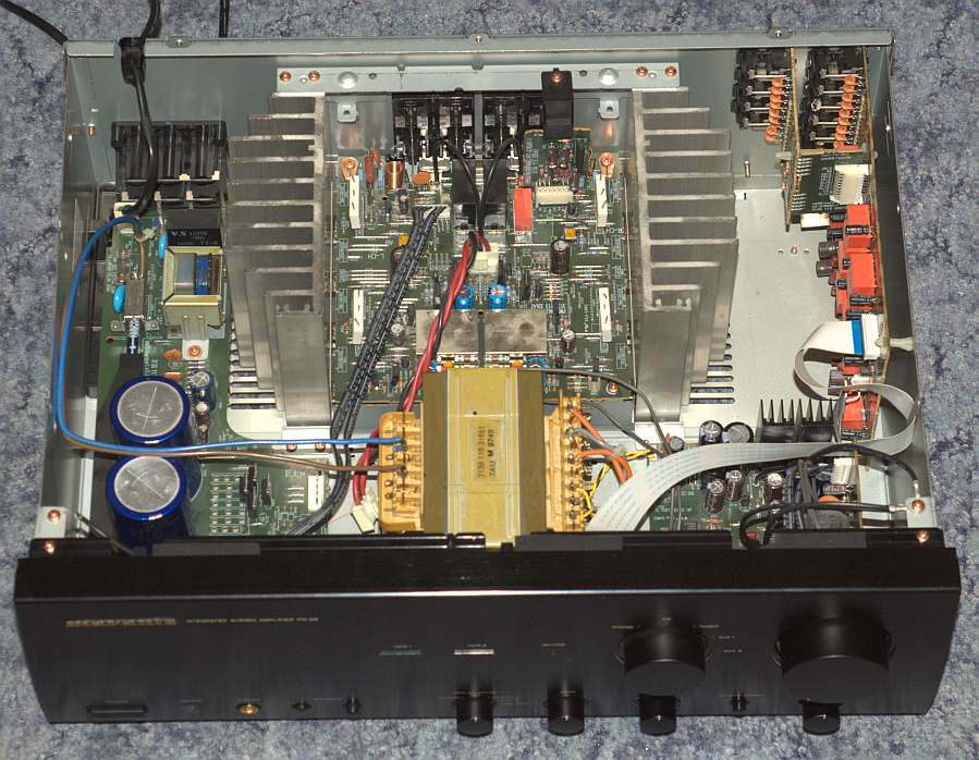

-końcówka mocy: elektrolity 47uF na wejściu wymieniamy na foliowce 4.7uF. 220uF w zasilaniu wymieniamy na np. BC components (świetne kondy!). Widać też brązowo-złote Silmic wstawione zamiast najzwyklejszej Elny
-cały wzmacniacz
-wersja szampańska jest śliczna
