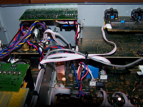

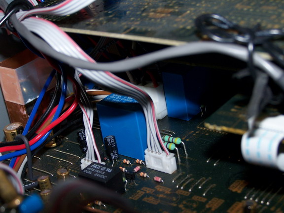

Piotrek to jest wnetrze tego Sonego

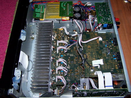

i nastepne
Sprzęt był w roku 2005 w serwisie Niemieckim gdzie oszacowano wymianę tych części za kwotę -bagatela 1032 euro!!!! mam oszacowanie przed sobą z serwisu a jeżeli chodzi o objawy to po podłączeniu do sieci i włączeniu nie zapala się wyświetlacz tylko pstryka cały czas .
Tak jakby były popalone końcówki
Być może tak jak zasugerował mi Nasz kolega z forum Niemcy nie pierdzielą sie wymianę samych końcówek tylko wymieniają całe płytki co całkowicie sie im nie kalkuluję i skłaniałbym się do takiej opinii
Witam.
Jestem posiadaczem takiego samego amplitunera. Również miałem w nim taka samą usterke. Naprawa kosztowała mnie 120 zł. Koles w serwisie Wymienil stycznik przy transformatorze oraz poprawił zimne luty które powstały na płytce sterującej tym stycznikiem. A i jeszcze kondenstaroy wymienil przy zasilaczu. Od tego momentu sprzet pieknie gra:)
