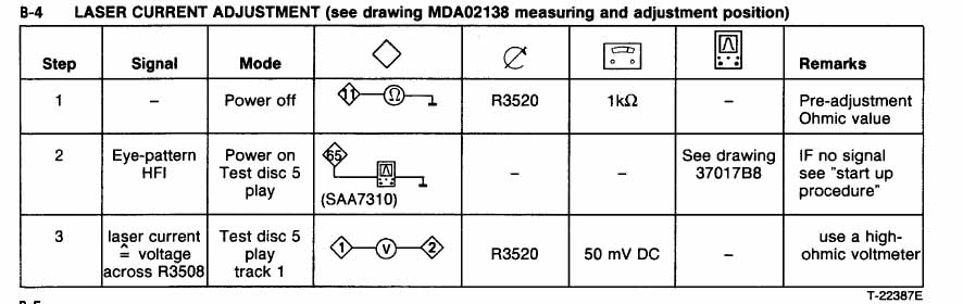

Gdybym mógł prosić o pomoc w odcyfrowaniu zapisu w poniższej tabelce w pkt. 3.
Chodzi o ustalenie prądu lasera płynącego przez rezystor 3508. Dokonuje się tego poprzez Ustalenie napięcia pomiędzy punktami 1 i 2 (na rezystorze 3501) poprzez regulację potencjometrem 3520.
Jakie parametry powinien mieć high-ohmic voltmiter (jak rozumiem woltomierz wysokoomowy) bo ja mam uniwrsalny miernik i z tyłu jest tabelka, ale nie jestem pewien, jak ją czytać?

Nie radze sie poslugiwac takim miernikiem przy tego typu pomiarach. A Pana wzorcowy odtwarzacz to niby jest identyczny z badanym? Wystarczy, ze zastosowano inne rezystancje w dzielniku napiecia i porownanie staje sie bezuzyteczne. A tak od siebie, to optymalne parametry pracy najlatwiej ustawic uzywajac oscyloskopu.
