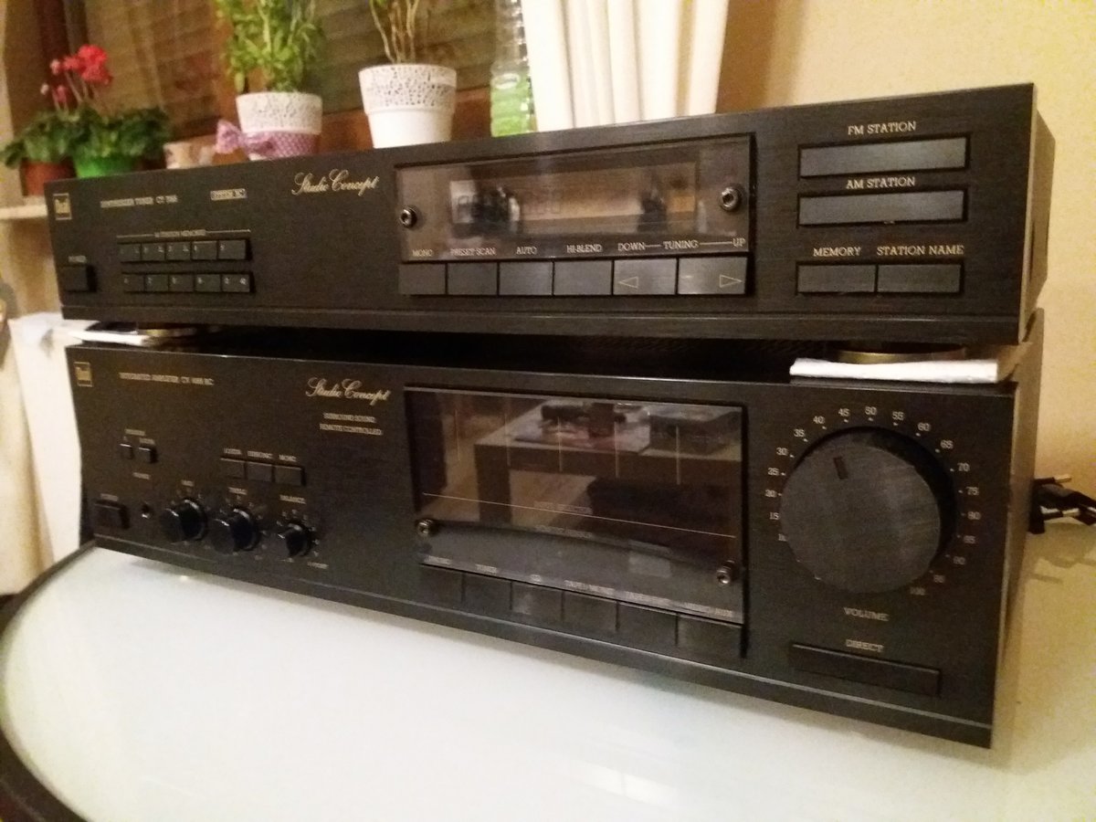

Ja nabyłem Działa w wersji Studio Concept CV 6065 RC + tuner CT 7065 RC. Jak dla mnie gra to świetnie. W szczególności są słyszalne piękne doły i delikatna ale szczegółową góra. Ze środkiem bywa różnie w zależności od źródła dźwięku. Obecnie za źródło oprócz tunera robi DacMagic 100 (TV + konsola na toslinku i CD na coaxialu) oraz CD Grundiga serii Fine Arts 9000. Tuner i CD po analogu są spięte kablami Chord C-line, DAC Wireworld Luna 8. Optyczny to też Chord z serii line, a coaxial to Wireworld Chrome. Wszystko to na Fine Audio F502 i kablach głośnikowych QED Reference XT40. Całość się jeszcze wygrzewa, ale już jest super. Pytanie mam do szanownych kolegów, jaki do tego zestawu był pilot, jak go znaleźć lub czym zastąpić?

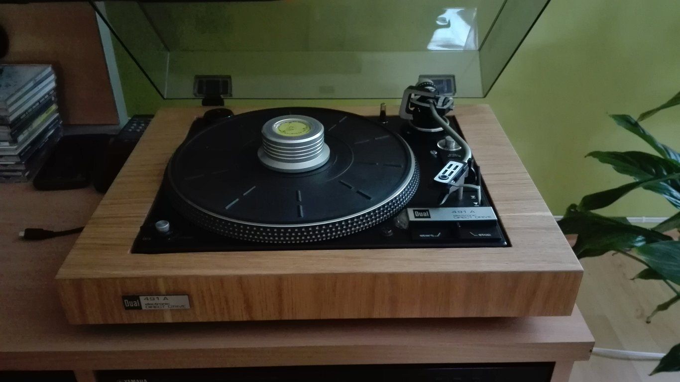

Czy z gramofonem Duala mam szansę dostać się do klubu?
Poprzedni, opisany przeze mnie w kwietniu ub.r. był ok (CS-515), ale nie do konca spełnił poukładane w nim nadzieje. Niedługo po nim pojawił się model 491A, czyli "wkład gramofonowy" do zestawu "all in one". Po dorobieniu obudowy i dopieszczeniu, mam nadzieję, że zagości u mnie już na stałe. Opis odbudowy i zdjecia w diy, projekty ukończone.

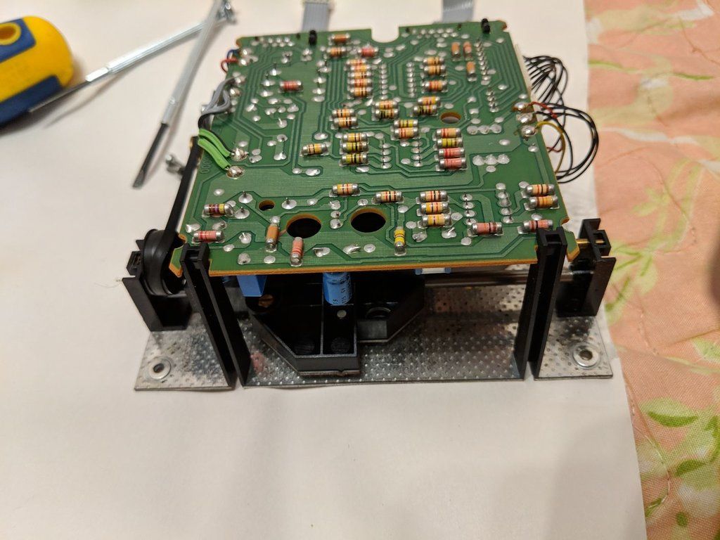

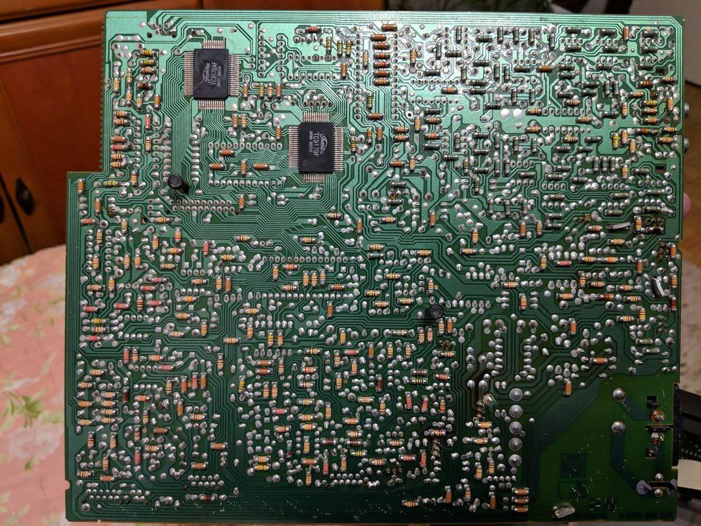

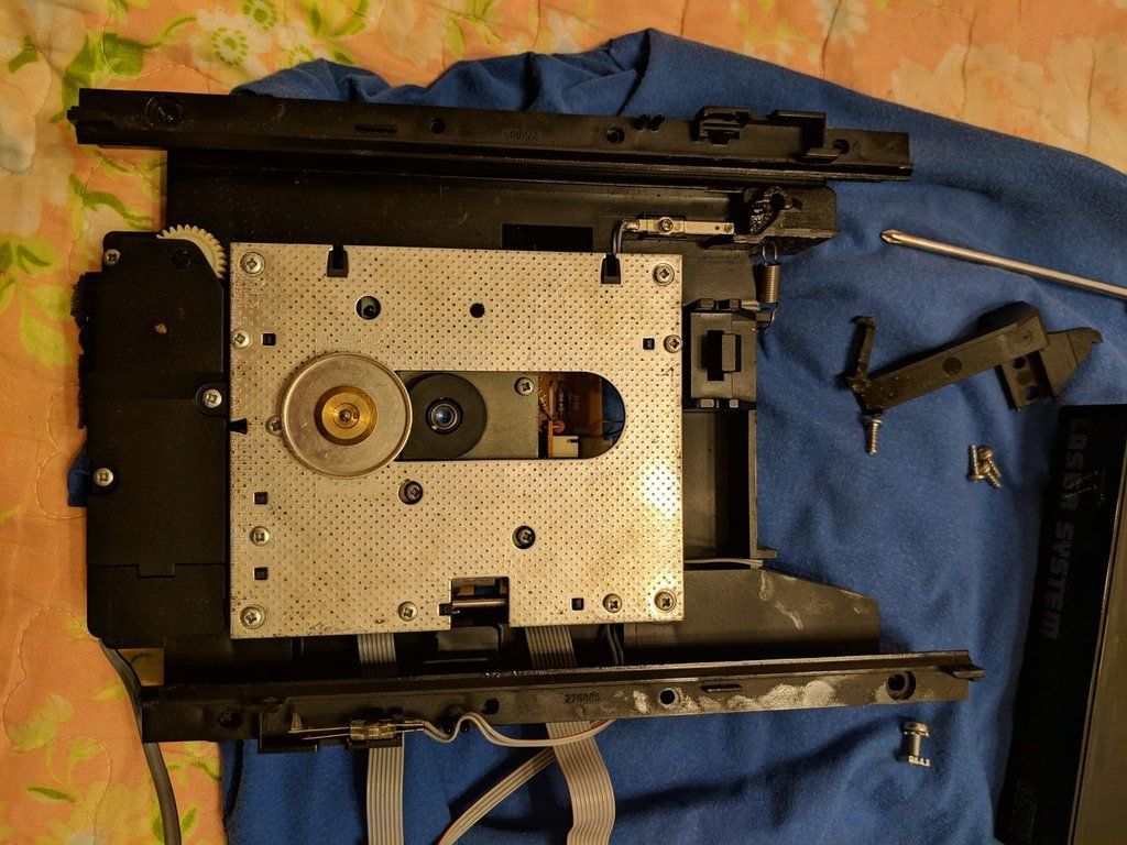

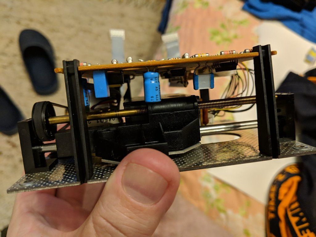

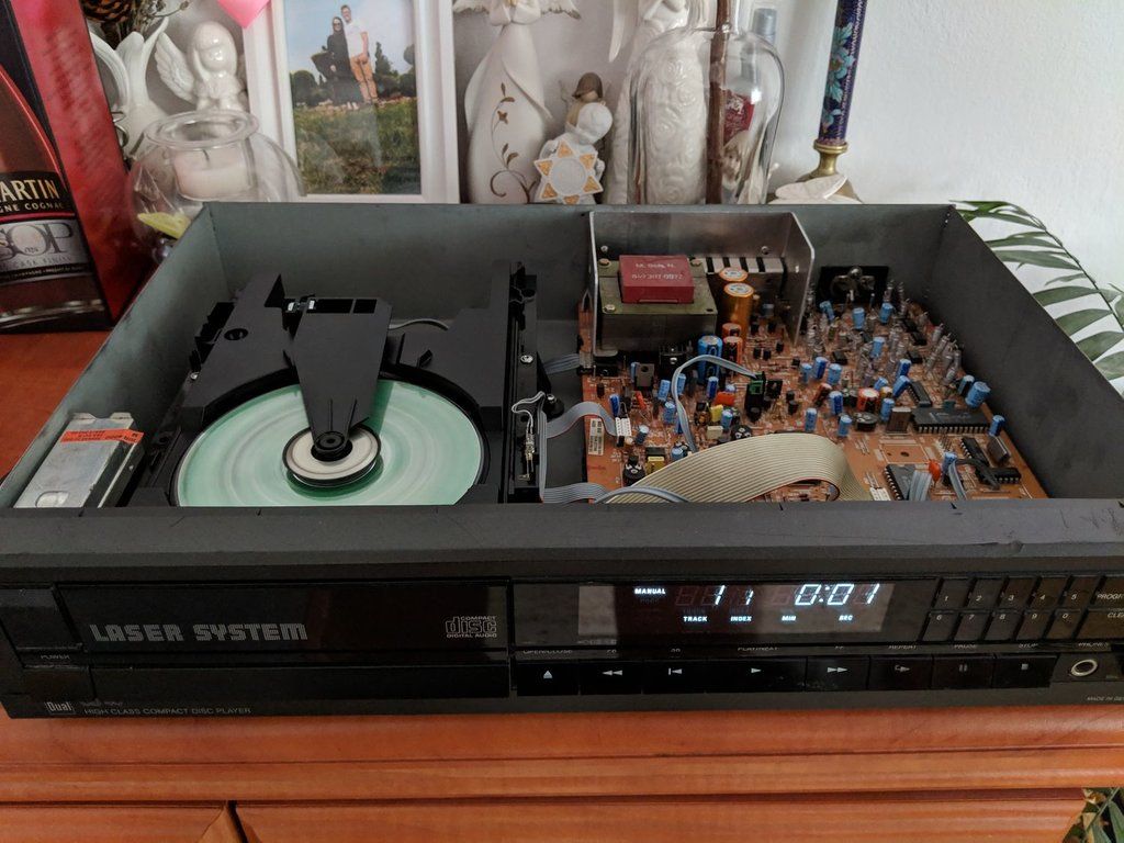

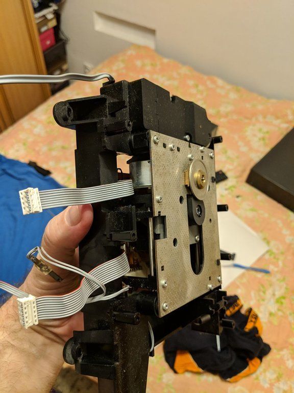

Jako że się znamy na forum już jakiś czas, opowiem Wam historię z cyklu operacja się udała, pacjent nie przeżył. Jak wiecie, od kilku lat posiadam odtwarzacz CD40 Duala. Ostatnio postanowiłem wiosenne porządki zrobić i coś z kolekcji sprzedałem, a 40-stkę postanowiłem odświeżyć. Od jakiegoś czasu szuflada pracowała z oporami a praktycznie od kiedy go mam (8 lat), po odsłuchaniu pod rząd kilku całych płyt, CD wyłączał się z powodu przegrzewania się elementów przy trafo. W sumie to ze trzy razy się to w tym okresie zdarzyło, więc nie ingerowałem, bo jak coś generalnie działa to po co grzebać, zwłaszcza, że moje praktyczne umiejętności dotyczące napraw elektroniki są żadne (niedawno przykręcony został dodatkowy radiator na elemencie). Co innego mechanika, tu już ze mną lepiej, zatem wymontowałem transport z  Duala. Jak widać na zdjęciach, był trochę zapaskudzony a smar, szczególnie na prowadnicy lasera, przypominał klej. Wyczyszczony, przesmarowany na nowo napęd śmiga teraz aż miło, ale...
Po wrzuceniu płyty zaczytuje i odtwarza, jednak na wyjście audio RCA i słuchawkowe nic nie dociera, cisza. Posprawdzałem wtyczki, taśmy, nawet stan ścieżek, wszystko wygląda ok, a Dual milczy.
Chyba się na siebie pogniewaliśmy. On nie działa, a ja już mam dość kombinowania z 30-letnim gratem. Zainwestuję najprawdopodobniej w lepszy niż mam zewnętrzny DAC, zripuję płytotekę na HDD i będę miał z głowy fochy nieczytających napędów czy innych laserów. Zresztą mamy już spotifaje i inne tidale, a z pogoni za koniecznością usłyszenia skrzypiącego krzesła w piątym rzędzie już się wyleczyłem. Z drugiej zaś strony to szkoda, bo np. kosztujący 300 zł FiiO E10K, nie umywa się do tego co wbudowane jest na płycie CD40 (choć dopiero w bezpośrednim porównaniu tego samego materiału), zatem trzeba będzie trochę głębiej sięgnąć do kieszeni.
