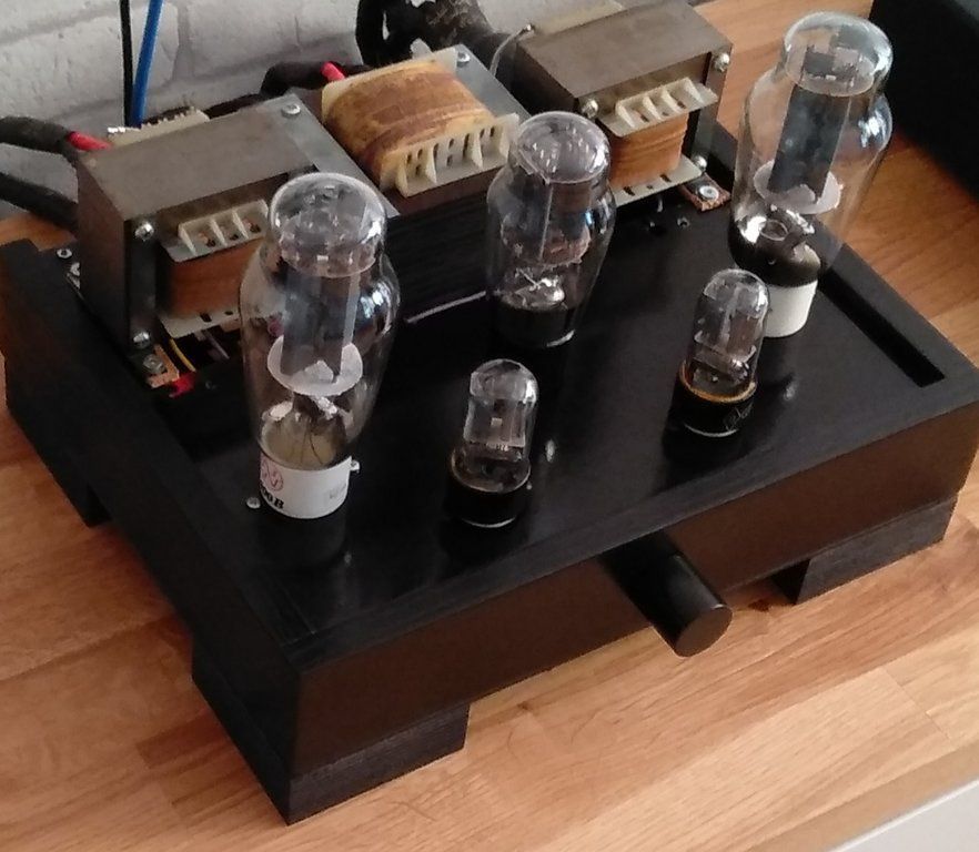

pytanko techniczne przy okazji:
DCV miedzy masa a anoda mam 398v
natomiast miedzy katoda a masa 66v
jak robrze rozumiem: 398v - 66v = 332v
a norma jest do 300v czyli mam mocniejszego wzmaka ale kosztem zywotnosci 300b ?
Moj wzmacniacz napiera 6godz dziennie w ciagu tygodnia i praktycznie jest wlaczony caly czas od piatku do niedzieli 12 w nocy, nie mialem nigdy problemu z awaryjnoscia, ale tak jak napisalem, zawsze wybieram w miare pewne zrodlo,obecnie sie przymierzam do ACME
Czasem lepiej nic nie mowic i wyjsc na idiote niz sie odezwac i rozwiac wszelkie watpliwosci.
pomoże ktoś póki mam wzmacniacz do góry nogami ? ?
tak mnie coś tknelo aby przez zakupem lepszy lamp posprawdzac czy wszystko ok w srodku wzmaka ?
Zaloguj się, aby zobaczyć treść (możliwe logowanie za pomocą ) Edytowane przez audiofil87
Wszystko zależy od traf głośnikowych, jeśli mają wyższe Ra, to nadwyżka nie jest groźna.
o kurcze, nie mam pojecia jakie mam trafa glosnikowe, i chyba nie da sie tego sprawdzic, zmierzyc ?
wzmacniacz mam tak jak wspominalem idento jak vertigen, ale nikt mi nie odpowiedzial coz to moze byc
wszystko idento (wymiary, sruby, galka, pokrywa) poza lampami i wykonczeniem
niestety nie, widocznie te się nie szanował ?
czy w tym wypadku mam jakieś inne możliwości diagnozy ? albo zbicia wartości blizej 300v ?
Albo robił trafa tajne przez poufne by go nie kopiowali. Można zmierzyć im przekładnię napięciową i wyliczyć Ra. W tym celu trzeba by podać bezpieczne napięcie zmienne 12-24V na uzwojenie anodowe trafa i zmierzyć ile będzie na wtórnym. Robi się to bez lamp i głośników. Obliczyć przekładnię P=Uwe/Uwy a następnie Ra ze wzoru P*P*Robc, gdzie Robc, to imedancja głośnika. Przykładowo 25*25*4=2500 Ra=2,5k.
Tu masz prawidłowe wartości dla lampy 300B.
