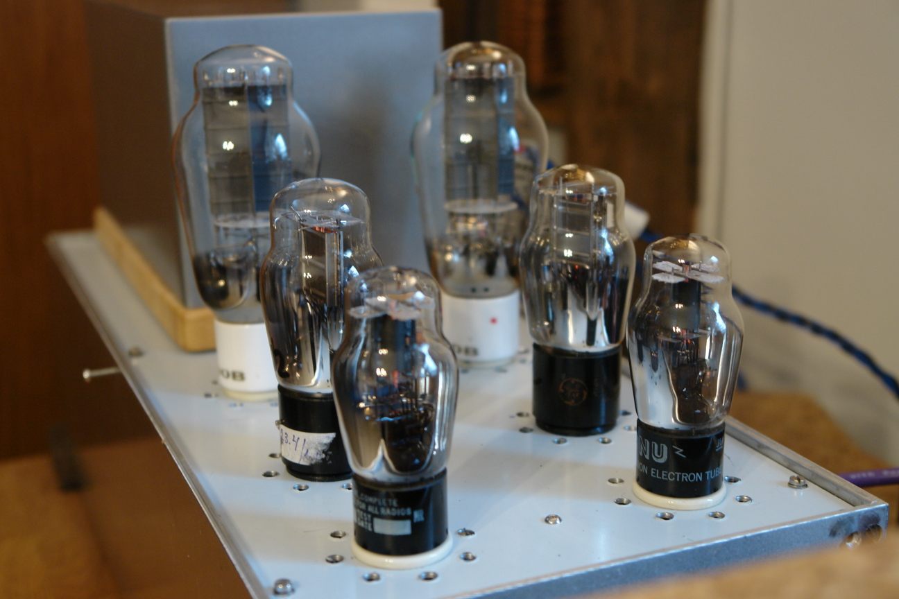

... w chwilach wolnych na kolanku wystrugałem sobie nową wersję wersję wzmacniacza na lampie 300B we współpracy z lampami wstępnymi- amerykańskimi: wejściowa 37, sterująca 71A. Całość zamknięta w blaszane pudło będące  zabezpieczeniem przechadzających się kotów. Może kiedyś doczekam się prawdziwej obudowy.
Wzmacniacz gra czysto i cudno-miodnie😊.

... dobre rezultaty sterowania 300B dają pentody- po Amerykańsku 6J7, 6J8, po Europejsku EF36/37, 6Ż7/8. Można zmałpować sterowanie od AD1 lampami; AC2, AF7, EBC3/33, chociaż te ostanie dają trochę mało sygnału sterującego, ale do 6S4S, 2A3 i podobnych jak znalazł. W 300B też można w założeniu wysokosprawnych głośników lub wysokopoziomowego źródła.
Moje zmagania z lampami 6SN7 jakoś nie znalazły praktycznego zastosowania. Pewnie kiedyś spróbuję zrobić na nowo takie sterowanie.
... zaszły małe zmiany w wyglądzie co można obejrzeć na dołączonej fotce.
Pozostało jeszcze dorobić względnie normalnie wyglądający panel przedni, schować kondensatory, dorobić płytkę z napięciem stałego biasu, bo automatyczny zabiera mi 60 V zasilania, a trafo przymałe- od innego projektu. I na koniec dokleić tabliczkę z nazwą - Brzydaku
A potem trza ponownie zagospodarować parę AD1n + AC2 lub AF7😂.

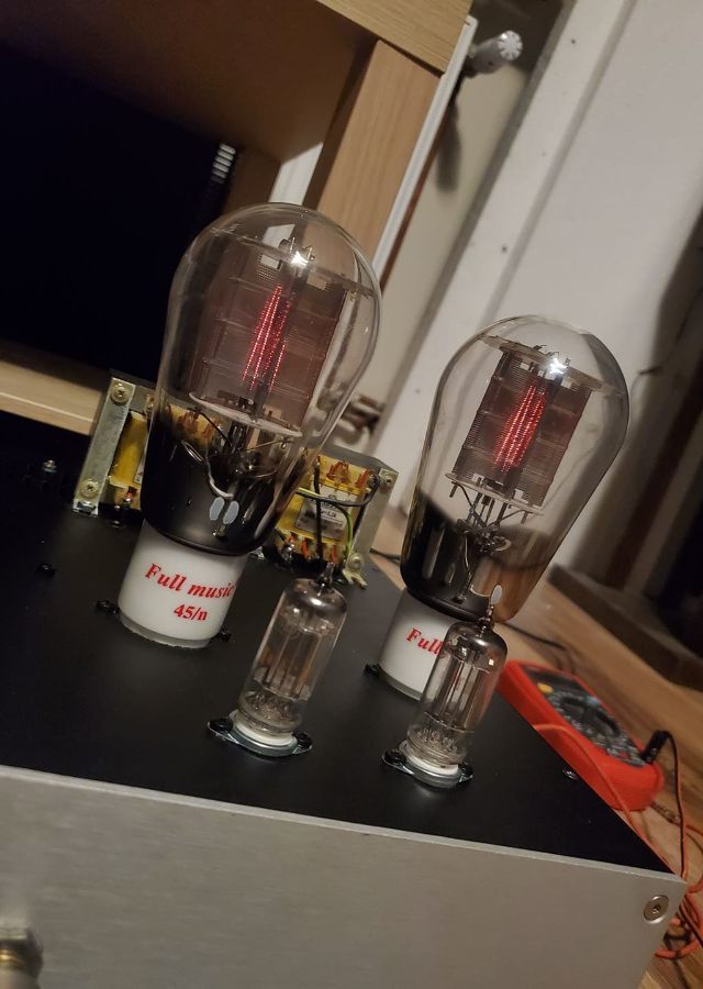

Pikne 🙂 ja skończyłem jeszcze coś z  nudów 😄 wzmaka na 45 bo miałem lampy w szyfladzie to jest full DHT 🙂
Też bez kompromisów 😉 obecnie to stara fotka bo OPT to amorficzne 2c 😉

  • Moderatorzy
Widzę po fotce , że to full music - jak oceniasz te lampy?
45 całkiem fajna lampa, mam ją i w słuchawkowym i we wzm do kolumn. Trochę mało mocy, w se chyba z 1.5-2W. Do słuchawek świetna, z moimi kolumnami jednak trochę brak mocy, ale może 4 w pse by dały radę, skoro 2a3 daje. Lampy mam ayonowskie, chyba eml je robi im.

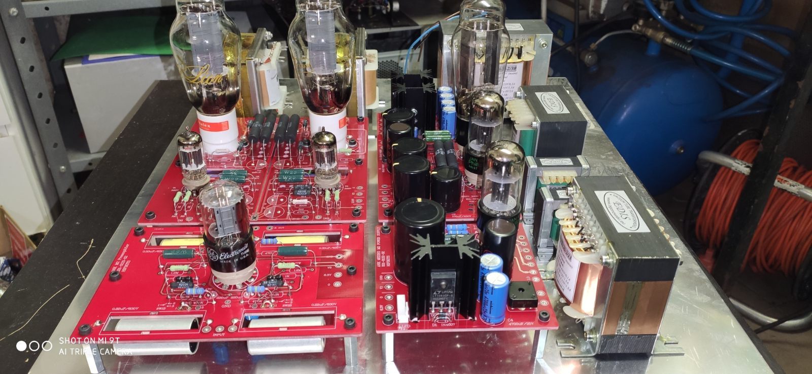

Lada chwila dołączam do klubu.
Broniłem się przed 300B długo i poległem.
Wszystkie graty już mam, jeszcze tylko spiąć wszystko do kupy i myślę że już w sobotę wieczorkiem będę słuchał.

Co to za konstrukcja. Wygląda ciekawie.
  • Moderatorzy
Widzę, że idziesz w dobrą stronę - nawet zasilanie lampowe jest. Jak zagra dobrze to tylko te czerwone płytki wywalić, zrobić punkt do punktu i będzie jak ta lala.
plytki to nie takie zlo,oczywiscie p2p bylo by lepsze ale... , napewno priorytetem powinny byc trafa,
