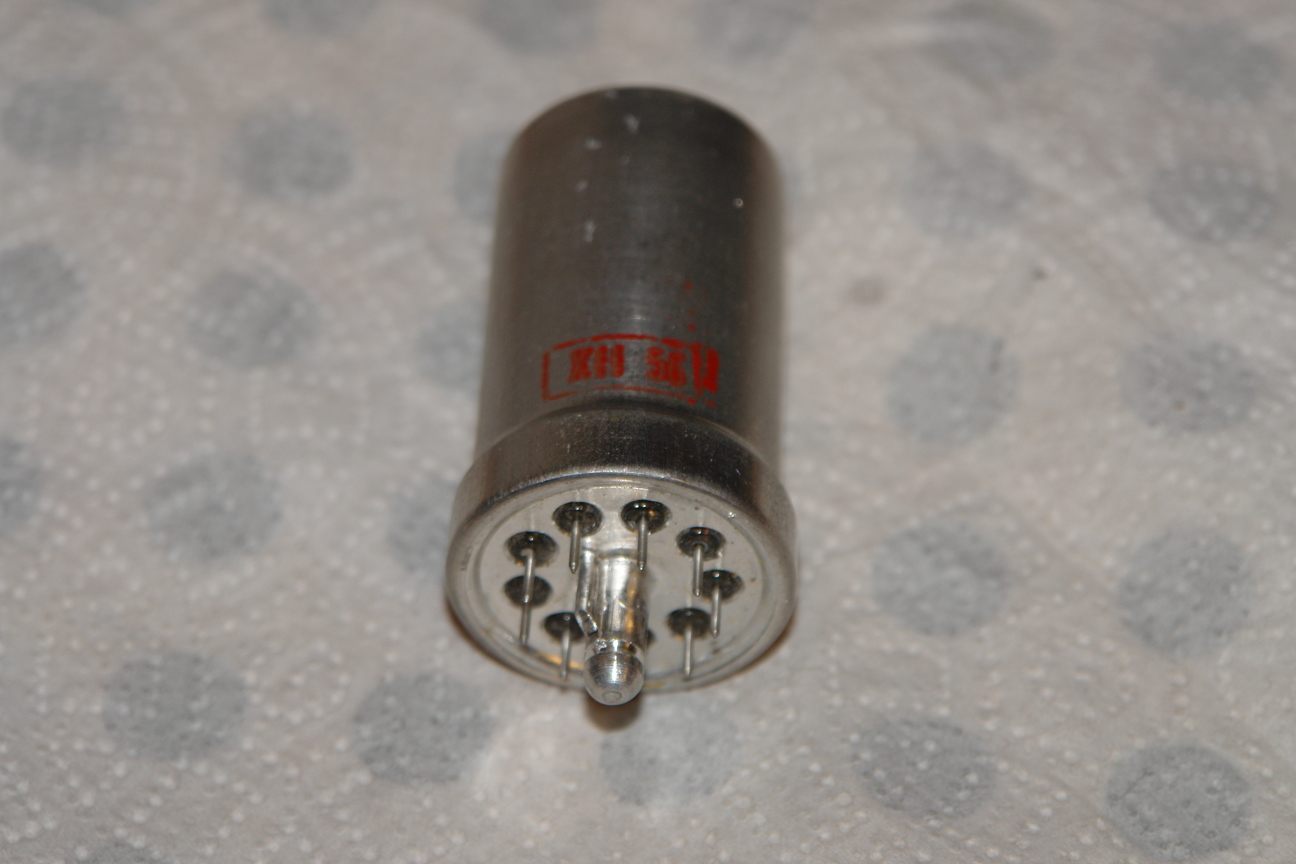

... chcę zarekomendować Kolegom lampę- pentodę GU-15, z powodzeniem  zastępującą triody bezpośrednio żarzone, w typie; 2A3, 6S4S, 300B i inne. Podstawowe dane TT są dostępne na załączonej fotografii. Od siebie dodam, że jest to pentoda, która trzeba połączyć w triodę / wszystkie siatki do anody/. W tym połączeniu lampa wytrzyma ok. 19 W mocy admisyjnej. Do pełnego wysterowania potrzebuje mniej niż 30 V, a więc całkiem skromnie i w tej konfiguracji odda 4,2 W mocy użytecznej  na obciążeniu 5 K omów. Przy połączeniu równoległym lamp /PSE / na obciążeniu 2,5 K oma moc się podwaja  do wartości- 8-9 W, a więc oferuje tyle co nieźle wysterowana lampa 300B.                                                                                GU-15 oferuje ciepły, analogowy dźwięk z dobrze kontrolowanym basem... i za grosze. Moim zdaniem bez wstydu może zastąpić 300B. Na ruskich forach są opisy zastosowania tej lampy w praktyce z gotowymi sterowaniami, niestety linki w moim posiadaniu przestały być aktywne. Dociekliwi znają 😉.

Witam.
GU15 nie słyszałem, ale kilka lat temu słuchałem wzmacniacz na 4p1l w układzie równoległym (około 4W) i muszę powiedzieć, że brzmiał lepiej od 300b sterowaną 6SN7 w ślepym teście (3 osoby) na każdym gatunku muzyki, to samo pomieszczenie, te same zestawy głośnikowe. Bardzo łatwe do wysterowania, trafo 3k i jest bardzo tania, plus, dostępna w Polsce na popularnym portalu. Ma ktoś doświadczenie z tą lampą, albo miał wzmacniacz na niej?

... 4P1Ł w układzie pojedynczym kiedyś robiłem, trochę mało mocy wyszło. Wtedy zaniechałem, bo układów równoległych nie robiłem. Żeby było koszernie i zgodnie z epoką to warto by zrobić sterowanie z lampą w rodzaju 4Ż1Ł w ukł. triody lub inną ruską starą pentodą. 6SN7 wg mnie pasuje jak kwiatek do kożucha. Niby dobrze ale nieczysto klasowo.
Róbmy z duchem epoki, nie trza nam mezaliansów. Jak ruskie to ruskie, na tym samym cokole... A jak ktoś już nie może obyć się bez 6SN7 to niech zastosuje 7N7 /faktyczny odpowiednik 6SN7 /- cokół właściwy / loktal /, a i lampa piękna.

Gram na tych lampkach w lampizatorze, fajna lampka ale ma skłonności do mikrofonowania,

... klimatyczne to na sterowaniu  pojedynczej 4P1Ł sprawdzi się zapewne 4Ż1Ł- bo tak Ludzie Radzieccy to wymyślili. Pierwotnie lampy były wojskowe i nikt normalny 😉 o innym zastosowaniu nie myślał. A teraz działa się z tego co się ma...
Do sterowania równoległej pary 4P1Ł trzeba by zapewne coś mocniejszego- patrząc na zdublowane pojemności wejściowe, więc sterowanie jedną 4P1Ł wydaje się być właściwe, ale czym wysterować pierwszą / sterującą /- znowu 4Ż1Ł / lub podobna /, bardzo ciekawe. Pamiętam, że na ruskim forum były różne wersje sterowania GU-15, w tym nawet 4P1Ł, 6B8 itd. Dobrze byłoby empiryczne sprawdzić. Gdyby nie kombinacje ze stabilizacją żarzenia- kilka osobnych zasilaczy- to temat jest na jeden długi wieczór. Może kiedyś sprawdzę.
Wracając do sprawy samej 300B to po wielu eksperymentach ze stopniami sterującymi tej lampy najbardziej właściwe zdaje się stosowanie do tego celu małej lampy mocy. Jest nią trioda 71A, lampa końcowa z amerykańskich radiów  okresu przedwojennego. Jest jak najbardziej klimatyczna, ma cztery nogi, żarzenie bezpośrednie, 0,8 W mocy użytecznej na wyjściu... i jak wygląda w wersji Globe. Pięknie.
