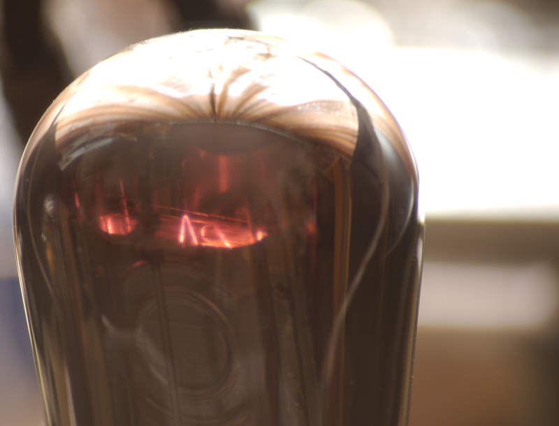

Teraz zdjęcia nowego układu oraz przedwzmacniacza na lampie 26 (UX-226 RCA).
Przedwzmacniacz konieczny, bo driver na lampie 45 nie wysteruję 300B do pełnej mocy.
